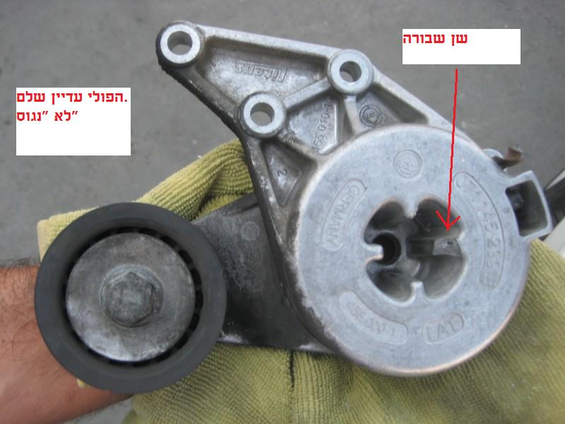

  2. בתמונה המצורפת רואים את השן השבורה. לא נראה לי שיש לזה משמעות כלשהי ולא בטוח שלך יש קשר לזה, אבל היא שבורה. בתמונה גם רואים שהפולי עדיין שלם. לא שבור. אולי כמו שאתה אומר הוא היה שבור בצידו הפנימי ובהרכבה החלפת את כיוון הסיבוב של הפולי ולכן בתמונות המאוחרות יותר רואים את השבר. השפה של המכסים שסוגרים את המיסב מאוד עדינה, ולדעתי היא נפגעה מהמברג וכבר לא אוטמת טוב. אם אתה כותב עכשיו שהמיסב הרעיש לפני הטיפול, אז בכלל חבל על הזמן. המיסב הזה כבר פגוע והגריז ששמת לא יעזור לו לאורך זמן. עדכן אותנו אם בעוד חצי שנה המותחן הזה עדיין יחיה על הרכב או מוקדם יותר אם הוא ימות. אני מקווה בשבילך שהוא לא ימות והכול יהיה בסדר לאורך שנים רבות. אם הוא כן ימות, ואולי החגורה תיקח איתה משהו בדרך (בדגמים מסוימים נפוץ שכשהחגורה נופלת\נקרעת היא חודרת לתוך מכסה הטיימינג, קורעת את רצועת הטיימינג והמנוע מושמד) יתכן שתחשוב שהחסכון שבקניית מיסב חדש (או החלפת מותחן קומפלט אם לא ניתן להח' מיסב בפולי הספציפי הזה) לא היה רעיון טוב. ימים יגידו. עשיתי פעם הליך כזה, כפי שתיארת, כשהייתי באמצע המדבר עם מיסב חורק ותפוס בגרנד-שירוקי של חבר. אך ורק כתיקון חירום, ובבית המותחן הוחלף לחדש. אין ברירה אחרת אם רוצים להחזיק רכב שניתן לסמוך עליו.
  3. כל הכבוד על היוזמה. אבל, חבל שעשית את זה. המיסב הזה אטום לכל החיים. לא פותחים אותו ולא מגרזים אותו. כשהוא נגמר מחליפים אותו. המיסב הזה, NTN 6203, עולה 15 ש"ח. בשביל לעשות את מה שעשית, שברת שן במותחן, שברת את השפה של פולי הפלסטיק, פצעת את האטם של המיסב והוא כבר לעולם לא יחזור לאטום טוב. לא נוגעים במיסב כזה עד שהוא מת.
