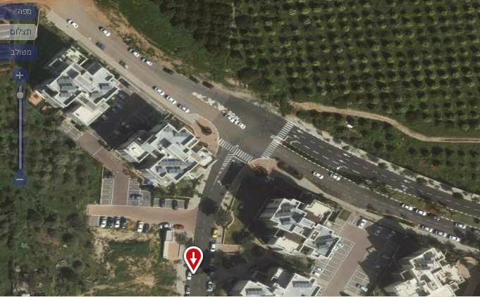

  17. טוב יש לי שריטה קטנה: אני מכור לגוגל תצוגת רחוב. מצאתי את הכוכב השני, היונדאי אלנטרה. הצילום הוא מלפני שנה: כוכב II הכוכב הנובורישי כנראה היה בדרך לקריוקי בזמן שהרכב של גוגל עבר שם, אבל הלווין של בזק לא פיספס אותו, ומכיוון שאין אפשרות לקשר ישירות לתמונה, אצרף צילום מסך, ובו אפשר לראות בבירור את הקאדילק חונה נגד כוון התנועה באמצע הצומת. בפרספקטיבה, אגב אפשר לראות שהרחוב שמגיע מכוון שני הכוכבים האלה טרם פותח, מה שהופך את עניין החניות האלה לפחות נורא ממה שנראה בתצלום, אבל באמת שאין שם בעיות חניה והתלונה שלך מוצדקת!
