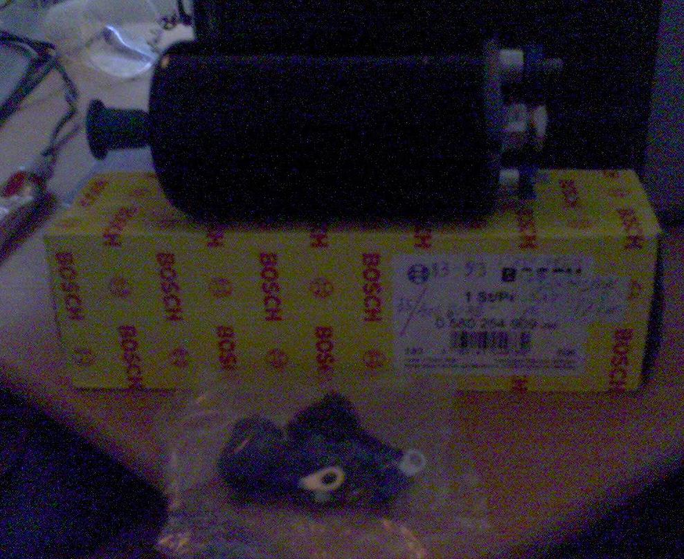

  2. אצלי אין מערכת מיזוג בכלל עוד מהיצרן, הפרוייקט הבא שלי זה להתאים מערכת מיזוג ברכב מרנו אקספרס או טווינגו (אני מעריך שזה יעלה 3K), בינתיים אני שם כיסויים ומחנה את הרכב בצל, איך שאני נכנס לרכב אני פותח חלון, נותן לאויר קצת לקרר.

  4. המון בהצלחה שמוליק, מקווה לשמוע את המאזדה פורקת ברחבי ירושלים. הכי חשוב תשמור על מראה סולידי, אל תתפתה לכל מיני "תוספות" חיצוניות.
  5. הייתי היום בחנות חלפים, החזרתי את ה909, ה015 לא מיוצרת לכן השתמשתי במק"ט החלופי 070, בדקתי את הלחץ של ה070 וחיפשתי בטבלה אחת דומה מבחינת לחץ אך עם ספיקה יותר גבוהה, יצא שה038 הכי מתאימה, הזמנתי אחת (שעולה 300 שקלים פחות מה909 ומייצרת אפילו יותר ספיקה ממנה אך בפחות לחץ), עוד שבוע היא תגיע, היא בעלת חיבור רגיל ולא הברגת בנג'ו שזה כבר יתרון. תודה לכולם.
  6. טוב תודה, החלטתי מחר להחזיר את ה909, יש לה לחץ יותר ממה שאני הולך להשתמש גם ככה הווסת יסנן את הרוב, עדיף ספיקה גבוהה יותר, לכן אני אברר על ה015 כדי לקנות אחת עם לחץ דומה רק עם ספיקה יותר גבוהה, האופציה הכי קרובה היא ה038 בינתיים, מחר אני אברר בחנות חלפים. תודה לכולם ולחיים כמובן.
  7. חיים, דגם המנוע C1J-788 , שילדה דגם C405 , דגם סופר GT טורבו, יוצר בין השנים 86-91. תודה מראש. עריכה, התעייצתי עם מומחה באתר בריטי של רנו טורבו: השאלה שלי: ?Hi wiz, can i use bosch 909 fuel pump (5 bar) on the gtt runing 15PSI, is it too much התשובה שלו: no it will be fine, as the fuel pressure regulator will still only let the carb see 4-5psi over the boost pressure. מה דעתכם? הוא טוען שהווסת דלק מקבל את הלחץ מהמשאבה, ומאפשר כניסת לחץ לקרבורטור רק לגדישה+5 PSI, (ז"א אם הווסת מרגיש לחץ של 15 PSI מהטורבו הוא יאפשר ל20 PSI לחץ דלק להמשיך את דרכו כל השאר חוזר למיכל עודפים).
  8. אתה רוצה להגיד לי שמרוב לחץ המצוף לא יוכל לעלות ולסגור את המחט? טוב אני אנסה להחליף באחת של 2.5 באר עם ספיקה גבוהה. תודה לכולם, מקווה שלא יעשו לי בעיות בהחזרה של המוצר, אני אחפש אחרי משאבה חשמלית של בוש מדגם מתאים יותר.
  9. חיים יש לי רכב טורבו אני חייב זרימה חזקה שתפצה על גדישה, המצוף עצמו לא יסגור את הזרימה כשהתא מלא? הלחץ של המקורית 2.5-3 באר, של החדשה 5 באר.
  10. מדוע צביקה? הרכב מגיע במקור עם משאבה חשמלית, עובד עם ווסת דלק ויש לי צינור עודפים חזרה לטנק, בנוסף יש על הקרב' עצמו יש "נשם" שאמור לזרוק עודפים במקרים קיצוניים.
  11. כמו שכתוב בכותרת, רכשתי לרנו שלי (5 GT טורבו) משאבה של בוש, חשמלית וחיצונית, מגיע איתה הברגת יציאה שהיא שסתום חד כיווני, האם הדבר נחוץ לרכב קרבוטור או רק להזרקה? באופן כללי למה הוא משמש? בהזדמנות זאת איך אומרים בעברית "banjo fitting" (תמונה מצורפת)? תודה מראש למגיבים.

  14. טוב אחרי שנבדק הריליי, החיבורים החשמליים, הרבה ספריי מגעים רוסס, כלום לא עזר חוץ מדפיקות ישירות על גוף המשאבה ש"מעירים" אותה וגורמים לה לעבוד לסירוגין, בסופו של דבר רכשתי משאבת דלק של בוש דגם 909 (תמונה מצורפת) בעלות של 950 ש"ח כולל מע"מ (הנחה דרך מוסך של המשפחה), המשאבה תותקן יותר מאוחר שהחום הכבד ירד קצת.
  15. כל אלו שמרצים על "שירות טוב" 90 אחוז מהם לא היו נותני שירות מעולם, אני "מגדיל ראש" ועוזר ללקוחות מכל הלב, את התודה של הלקוח הישראלי לא מרגישים, נותני השירות הם לא רובוטים, לפעמים הם טרודים/לחוצים מטפלים בבעיה של לקוח אחר, קצת סבלנות מהצד השני לא תזיק.
  16. את הצד של המנהל לא שמענו, לכן אי אפשר לשפוט. מנסיון כנותן שירות, המון לקוחות בארץ לא סבלניים ומאוד מציקים, לא מכירים את המושג "תור", לא מכירים בנהלים, מאבדים את תחושת הזמן (5 דקות המתנה = 30 דקות המתנה), רוצים הכל כאן ועכשיו, רוצים "שירות אמריקאי"?! תתנהגו כמו "לקוחות אמריקאים". אם אני אתחיל לספר על לקוחות אדיוטים שהיו לי, השרת יקרוס.
  17. אם הבעיה היא דווקא חשמל למה דפיקות "משחררות" אותה? הרי ההיגיון אומר שבעיית מגעי חשמל לא תסתדר על ידי דפיקות על המשאבה, השאגה העיקרית שלי היא אי ספיקת דלק, הרכב גודש באר, דטונציה יכולה להיות הרסנית למנוע. תודה.
  18. אהלן, משאבת הדלק ברכב שלי (רנו 5 GT מודל 87) עושה בעיות, בהתחלה הרכב נכבה באמצע נסיעה, לאחר מכן התקשה להניע, יום אחד לא הניע בכלל, ירדתי מתחת לרכב דפקתי כמה פעמים על המשאבה (משאבה חיצונית, חשמלית, מחוץ למיכל), הרכב הניע במכה, יום אחרי שוב הרכב לא הניע ואז שוב ירדתי מתחת לרכב דפקתי עליה והרכב נדלק. הגעתי למסקנה שצריך להחליף משאבה, חשבתי שזו סתימה שתעבור, אבל כנראה שלא. -קיבלתי הצעת מחיר למשאבה של בוש דגם 909 (לחץ 5 באר, 198 ליטר בשעה) במחיר של 1000 שקלים כולל מע"מ, האם המחיר טוב או יקר? -האם התקלה שתיארתי למעלה מעידה על סופה של המשאבה? תודה מראש.
