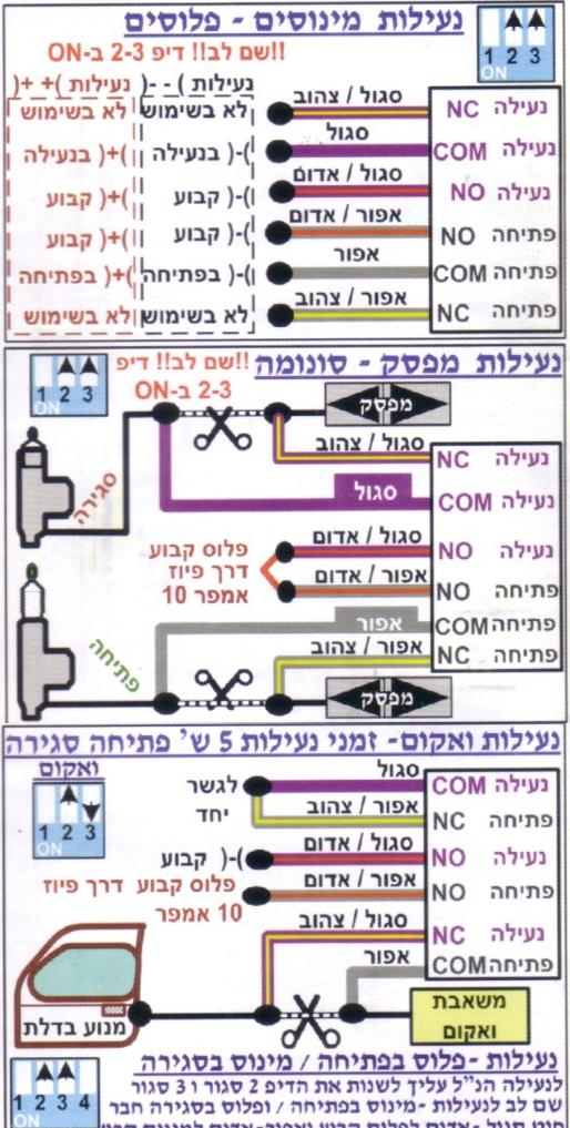

  1. שיחזרתי חצי מהצמה ברכב שלי, התקנתי כמה מערכות בחיים שלי, אני יודע איך להתקין הכל, רק השידוך הזה בין ששת הרגליים למפסק הנעילה, רק את זה אני צריך לדעת איך לעשות וזהו, אין קשר לסכום שזה עולה להתקין, השקעתי הרבה בדשבורד ובצמה, אני לא מרגיש בנוח שמישהו מחטט שם. סרקתי שירטוטים, נראה לי המעגל שמיועד לסונומה הכי מתאים לי לא?

  3. טוב פיענחתי את המפסק, המפסק בעל שישה רגליים : - רגל חיובית בפתיחה - רגל שלילית קבועה - רגל חיובית קבועה - רגל שלילית קבועה - רגל חיובית בסגירה הוספתי ציור שמתאר את מה שאני מתכוון, אז איזה סוג נעילה יש לי?

  6. יש כמה שירטוטים: - "נעילת פלוסים-מינוסים" -נעילת מפסק -נעילת ואקום איך אני יודע מה יש לי?
  7. שלום, רכשתי אזעקה לא מורכבת מידי (כל מיני ביפר וכו'), הרכב הוא רנו 5 GT, הרכב הוא בעל 2 דלתות בלבד, אין מחשב רכב או כריות אויר, לכן ההתקנה אמורה להיות קלה. האזעקה כוללת: -מוח -שלטים -גלאי זעזועים -לד אינדיקציה -סירנה -צמות השאלות שלי הן: - היכן מקובל להדביק את גלאי הזעזועים? -י ש 6 חוטים לחבר לנעילה המרכזית מהצמה, אפור שמשודך לעוד 2 חוטים חצי אפורים וסגול שמשודך לעוד 2 חוטים חצי סגולים, איך בדיוק העסק מתחבר עם 6 החוטים האלו? תודה מראש.

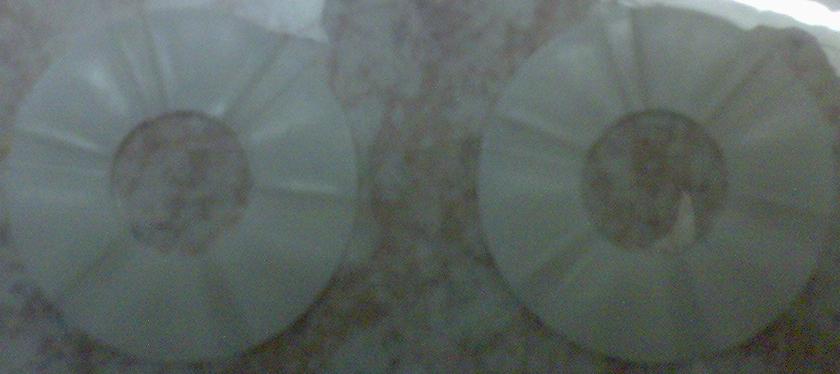

  20. לGSI16V תודה על התגובה, אני אשים דגש על מה שאמרת בקשר ליחס בין האחוריים לקדמיים. עוד שאלה, בערכה של הבולמים הקדמיים היו 2 טבעות פלסטיק קטנות (תמונה מצורפת), למה הן משמשות? תודה לכולם.
