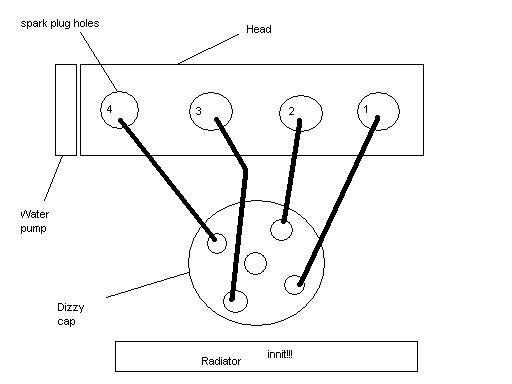

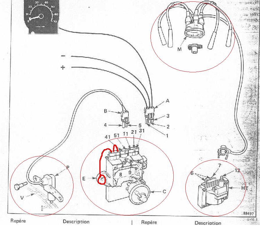

  22. קודם כל נתק את המינוס מהמצבר. צירפתי לך איורים,בראשון סדר ההצתה ,תבדוק שהוא בסדר המתואר, . באיור השני ישנם רכיבי הצתה שאותם אתה צריך לייבש, כולל את "מודול ההצתה", זה מחשב הצתה שיושב בתא מנוע. חפש את צמת המנוע שרצה באיזור הגיר אל הוונטה,יבש גם באיזור שם. לסיום ,תסתכל בתיבת פיוזים מתחת לתא כפפות ,תבדוק אם איזה פיוז נשרף ומונע מהמנורות בלוח השעונים לדלוק. מה שאתה מתאר בעצם זו הצתה לקויה,מה שגורם למנוע לעבוד על 3 בוכנות ולרעוד,דלק שלא נשרף יוצא מהאגזוז כעשן שחור . בהצלחה.
