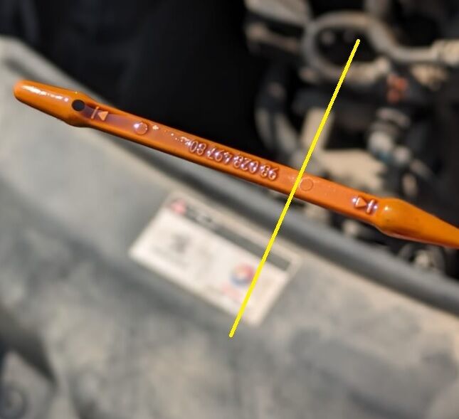

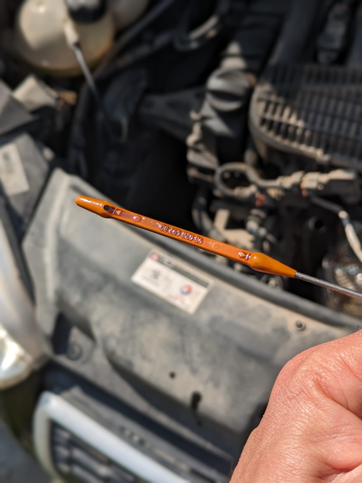

  16. שלום לכולם, מילאתי כחצי ליטר שמן. שוחחתי עם מוסך מורשה של פיג'ו שטען שבמנועים הללו מ 80 אלף ק"מ מתחילה צריכת שמן ואין ממש מה לעשות יותר מדי חוץ מאולי לשים תוסף דבש. השאלה היא, האם האמת צריכת שמן כזו יכולה להרוס את הממיר ואז לא משנה אם אני אתקין ממיר מקורי, גם הוא יהרס מהר?. מצאתי גם מקום שמוכר ממירים תחליפיים ב 1500 שקל ברחובות (בדיעבד חבל שלא החלפתי אצלו לפני חצי שנה פשוט לא הכרתי אותו).
  17. עד כדי כך? סימנתי את הקו שהשמן מגיע אליו, לי זה ניראה חוסר של 300-400 מ"ל אבל אולי אני טועה, אני אקנה שמן ואבדוק כמה מילאתי. השאלה אם זה עדיין סביר או לא. כי יכול להיות שאותו מוסך לא מכיר את הרכב הזה, ואולי באמת הכל בסדר עם המנוע. לגביי המחיר אכן זה המחיר, בדקתי בכמה מוסכים. מבאס כי אני באמת אוהב את הרכב ושמתי לו עכשיו ברקסים חדשים וצמיגים חדשים. אני לא מרגיש איבוד כוח או משהו כזה ואין איבוד מים, לכן יש לי עוד תקווה שהמנוע תקין.
  18. פיורטק אבל לא טורבו. אטמוספרי. ככה ניראה המדיד לאחר פחות מ 3000 ק"מ של טיפול (שמן טוטאל b712297, פילטר שמן מקורי מסנן אויר ומזגן תחליפיים ובלמים חדשים). לפי הסרטון של @Tom_22 ניראה ששני הקודים מצביעים על ממיר ולא על מנוע.
  19. עדכון ניגשתי למוסך שאני מכיר ודיי סומך עליו הוא בדק את הרכב ואמר שקוד אחד אכן מצביע על ממיר אבל מה שגורם לממיר להתקלקל זה המנוע ששורף שמן. הוא אמר לי שעם כל זה שהמנוע עם כלום ק"מ וטופל כמו שצריך, ככה"נ הוא בדרך לשיפוץ מנוע. הכצעקתה?
