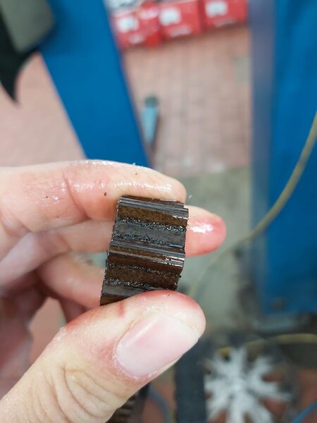

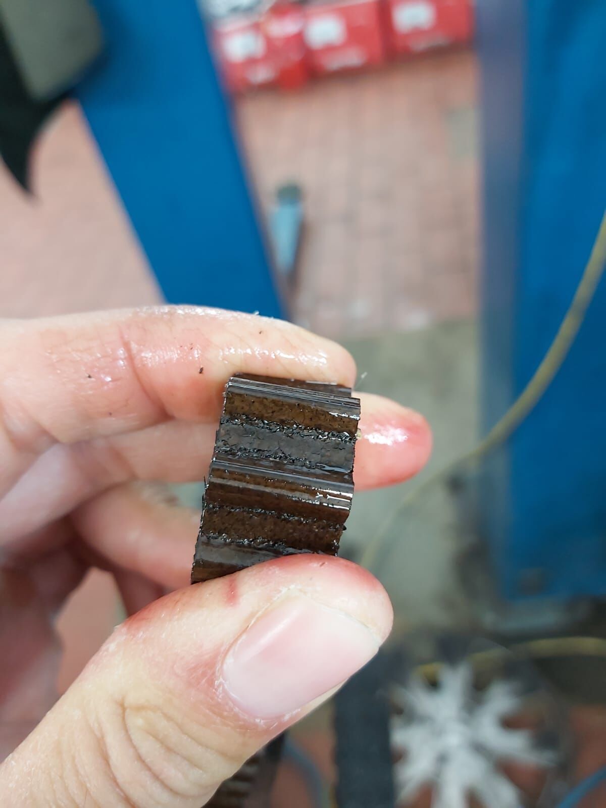

  6. לי יש 208 ידנית שנת 2014 שרכשתי במחיר נמוך לפני 4 שנים. התפוררות הרצועה קיימת אם כי משמעותית פחות. אני לא לקחתי סיכון וביצעתי החלפה יזומה כשלרכב היו 53000 ק"מ והיום עומד על 85000 ק"מ (בערך לפני שנה וחצי). לא חושב שזה משהו שצריך למנוע ממך לקנות את הרכב כי סך הכל אם אתה מחליף באופן יזום מה הבעיה? יש הרבה מכוניות שצריך להחליף להן טיימינג בשוטף כל 4-5 שנים והיו לי כאלו. מה שכן אצלי התקלקל הממיר הקטליטי שזה מבאס. אבל חוצמיזה אחלה אוטו ואני מאוד נהנה ממנו. היתרון המשמעותי הוא חיסכון הקנייה שקונים את המכוניות הללו במחיר זול ואז אפשר להשאיר כסף בצד לעניין הטיימינג לבצע יזום במוסך לא מורשה יבואן כמו גבע או אורן שירותי רכב וליהנות מאיזה 5-6 שנים של שקט תלוי כמה אתה נוסע.

  10. יש דיווחים על בעיות בגיר על יונדאי ווניו: https://thecar.co.il/תיבת-ההילוכים-המקולקלת-של-יונדאי-וניו/ לפי האתר הנל הוגשה תביעה ייצוגית לפני כחודש וחצי.
  11. בגלל זה אני חושב שהג'אז עדיפה על המאדה אם הוא מחפש מרווח פנימי

  15. ההחלפה בוצעה במוסך אחר לא מורשה יבואן אלא מאחד המוסכים המוכרים פה בפורום (נסעתי אליו במיוחד מאזור אשדוד). לרכב היה בזמנו 53000 ק"מ והוא היה בן 7.5 שנים. הרצועה הייתה בשלבי התפוררות ולכן היה צריך לנקות את המעברים של השמן ולפרק את הקרטר. כרגע הרכב עם 84000 ק"מ וב"ה נוסע יפה. אני חושב שזו קצת יהירות של היצרן להחליף רצועה כל 10 שנים. ברכבי ה VAG היו לי הייתי מחליף כל 3-4 שנים טיימינג ולא מחכה יותר מדי.
