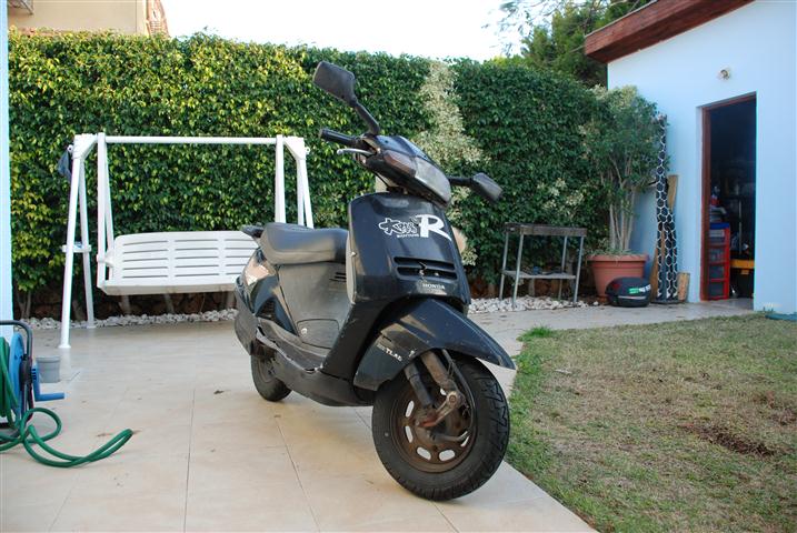

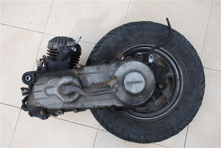

למי ששאל, הניקיונות בוצעו ע"י השרייה במסיר שומנים אסטוניש ומים חמים. לפי ההוראות של ליאור ברוך בשרשור של שיפוץ ההונדה. פסח הגיע והביא איתו קצת זמן פנוי, הצלחתי "לגנוב" כמה שעות ולקדם מעט את העבודה על גיבור. פטיש האוויר שלי חזר אליי ובעזרתו הברגים הסוררים של הגלגלים נפתחו, הצמיגים נחלצו מהג'אנטים ועכשיו הג'אנטים מוכנים לניקוי חול. המזלג והשילדה הופרדו אחר כבוד ולאחר פירוק מכלול הגלגל הקדמי מהמזלג גם המזלג מוכן לניקוי חול. אמנם העבודה על מכלול המנוע/וריאטור מתוכננת להתבצע רק לאחר שהשלדה תחזור מהניקוי והצבע, אבל לא יכולתי יותר עם פיסות הבוץ והגריז שנפלו ממנו כל פעם שהזזתי אותו ממקום למקום אז הוא עבר ניקוי ראשוני ועכשיו הוא במצב שאפשר להתחיל לעבוד עליו. הישג נוסף לחופשה הוא רכישת "תורם איברים", פיל ביג 95 יד שנייה עם רשיונות וטסט שנרכש בסכום אדיר של 250 ש"ח + 67 ש"ח העברת בעלות... (מאוד "יקר" הפרוייקט הזה...). הפלסטיקה של ה"תורם" במצב הרבה יותר טוב משל גיבור ובעצם עכשיו אני במצב שחסר לי רק חיפוי הפלסטיק של הכידון מכיוון שגם החיפוי של גיבור וגם של ה"תורם" סדוקים, אני בטוח שאני אצליח להשיג בהמשך... קצת תמונות: 1. הג'אנטים ערומים מהצמיגים. 2. המזלג לאחר ההפרדה מהשילדה. 3. המזלג לאחר פירוק. 4. מכלול המנוע לפני שטיפה. 5-6. מכלול המנוע אחרי שטיפה. 7-8. "תורם האיברים".

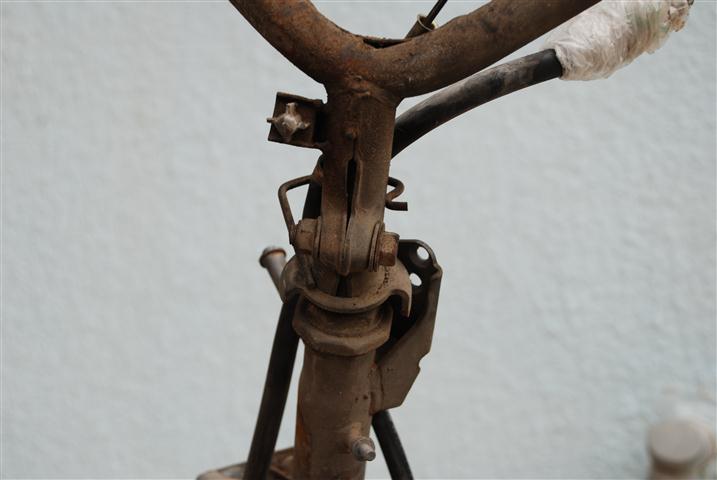

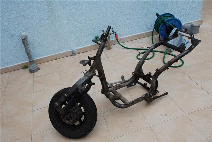

היום המשכתי את מלאכת הפירוק של גיבור. כמעט סיימתי לפרק, נשארו לי רק ברגי הצירים של הגלגלים שדורשים פתיחה עם פטיש אוויר, הפטיש שלי הושאל לחבר ובשאיפה אקבל אותו בשבוע הבא ואוכל לסיים את הפירוק. הצעדים הבאים שלי: 1. לאחר סיום הפירוק - ניקוי חול וצביעת אפוקסי לשלדה ולג'אנטים. אני עדיין מתלבט האם להפריד את המזלג מהשלדה או להשאיר אותם משודכים. לדעתי הם לא הופרדו מאז שגיבור "נולד" בטיוואן לפני 20 שנה ואין כל חופש מורגש במיסבים ולכן תחושת הבטן שלי היא להשאיר אותם משודכים, מה דעתכם? 2. הרכבת מכסים על סעפת היניקה ועל חיבור האגזוז לצילינדר וניקוי יסודי עם גרניק וחומר ניקוי מנועים לכל מכלול המנוע והוריאטור. המטרה היא עבודה בסביבה נקייה ונעימה בשלב הטיפול במנוע ובוריאטור. עם כל הכיף שהפירוק של גיבור מסב לי הרגשתי שאני צריך לעשות עוד משהו מלבד לפרק ולפרק, ולכן התחלתי בניקיונות של חלקים שאוכל להרכיב מיד כשהשלדה תחזור מניקוי חול. כשלב ראשון התחלתי עם מיכל השמן ותושבת המצבר. קצת תמונות: 1. השלדה מפורקת וכמעט מוכנה לניקוי חול. 2-4. מכלול המנוע לאחר הפירוק ולפני ניקוי. 5-6. בית תושבת המצבר לפני ואחרי. 7-8. מיכל השמן לפני ואחרי.

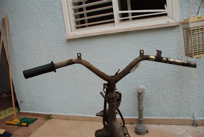

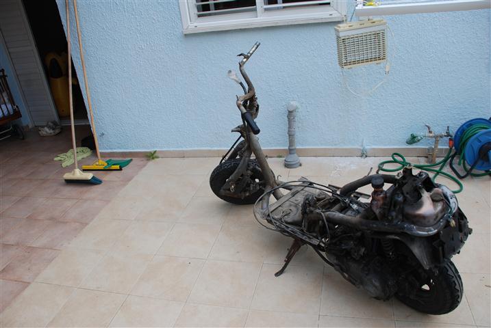

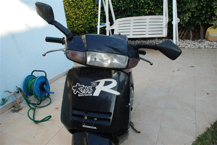

אתמול היה יום העבודה הראשון על גיבור. על הפרק שתי משימות, פירוק כל הפלסטיקה של גיבור ופירוק כל צמת החשמל. הפלסטיקה פורקה לחלוטין ואוחסנה במקום בטוח במחסן. חילקתי את החלקים לשלוש קבוצות: חלקים שדורשים שיפוץ קל, חלקים שדורשים שיפוץ רציני ועדיף להחליפם, חלקים שלא ניתנים לשיפוץ / חסרים ויש למצוא תחליפיים. לשמחתי בערך 50% מהחלקים נופלים בקטיגוריה הראשונה והשאר מתחלקים חצי חצי בין האחרות ולכן המסע אחרי תורם/מי איברים מתחיל. כאשר קניתי את הקטנוע קיבלתי איתו מסכה קדמית במצב חדש של אחיו הגדול (90 סמ"ק) ניצלתי את הפירוק של המסכה הקדמית (שהתפרקה לשלושה חלקים שהיו מחוברים אחד לשני באזיקונים) למדידת המסכה החדשה שמתאימה בול, איזה כיף! כמובן שהמדבקה של ה90 סמ"ק תוסר ובמקומה תשוחזר המדבקה המקורית. צמת החשמל פורקה גם היא ומלבד מספר מעקפים חאפריים היא סה"כ במצבה המקורי. כל הקונקטורים סומנו באזיקוני דגלון לטובת הרכבה מהירה ללא טעויות בהמשך. שיפוץ הצמה לא יהיה משימה מסובכת במיוחד בינתיים גם היא נכנסה למחסן וממתינה לתורה. השלב הבא הוא הפירוק המכאני תוך מטרה להפשיט את השלדה לחלוטין ולשלוח אותה, את המזלג, הכידון והג'אנטים לניקוי חול וצביעת אפוקסי. מכיוון שלא עבדתי על דו"ג לפני כן אני נתקל פה ושם בכל מיני דברים שהם מעט שונים ולכן אני משתדל לתכנן את העבודה לפני שאני מסתער עם הכלים. עלתה לי שאלה בנוגע לפירוק והרכבה של הכידון: הכידון מחובר למזלג באמצעות שרוול הברגה עם אום אבטחה, איך אני יכול להבטיח שבזמן ההרכבה אחזיר את הכידון לנקודה המדוייקת שלו כך שהוא יהיה מיושר עם הגלגל הקדמי? ונעבור לתמונות: 1-4 גיבור במערומיו. 5 צמת החשמל. 6 המסיכה הקדמית החדשה. 7-8 תמונות של האיזור בכידון שאני לא בטוח לגבי אופן ההרכבה שלו.
