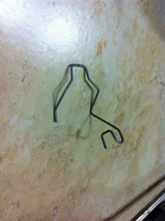

  4. אני מחפש את החלק הזה. זה הקפיץ שתופס את הנורה למקום בפנסים של סטנלי. במקרה יש לי פה גם פנסים של ולאו והקפיץ שונה לגמרי. מיועד לסיוויק 99, אך לדעתי כל קפיץ כזה מפנס של סטנלי המיועד לסיוויק יכול להתאים. מי שיכול לעזור במציאת החלק - ה"פ או 050-6436990. תודה לעוזרים! אבירן.
