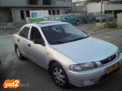

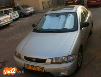

מפרסם בשביל חבר - תשתדלו להתקשר ולא לשלוח הודעות לפרטי. הרכב הוא מאזדה לאנטיס 97 מנוע 1.8 גיר אוטומט יד 4 טסט עד ה05/11 קילומטרז: 157K ק"מ הרכב מקורי לגמרי. שום "שיפורים" ותוספות מיותרות (אין פילטרים, דודים פתוחים וכו'). המצבר חדש בן כשבוע. אני מצטט כאן את תיאור הרכב שהוא הוסיף ב"יד2":
