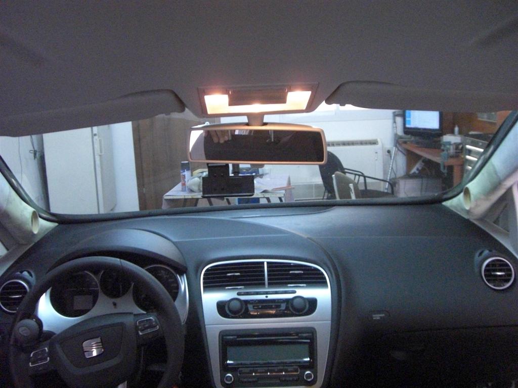

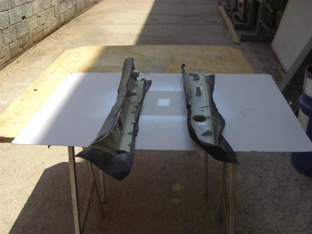

השקע בקורות זה החור של הפלסטיק שרשום עליו AIRBAG..הוא ישתלב טוב אחרי הריפוד. ה 12V פשוט היה שם במקור, יוסי העתיק אותו מעל הבניה -

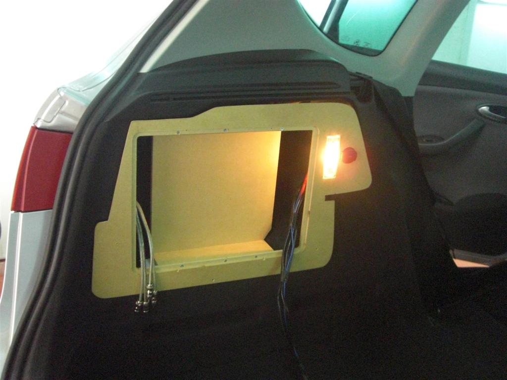

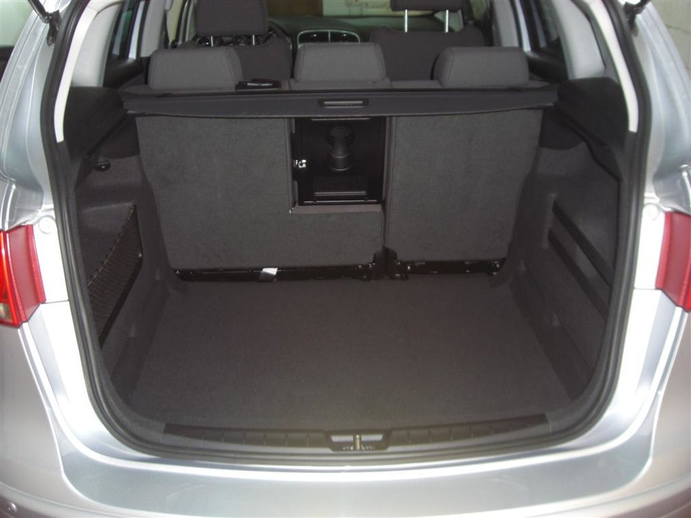

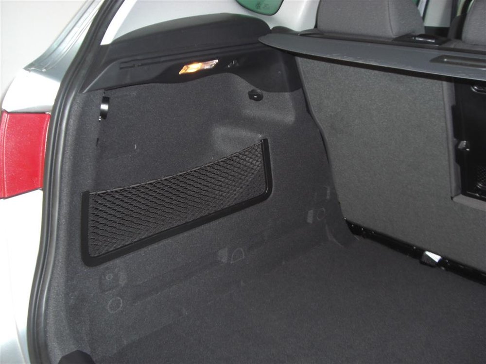

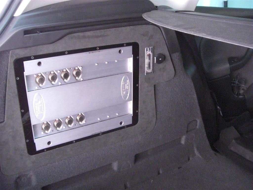

חזרתי מהסופר עם מגבונים , לגילאי 30+ בלבד עדכון חם: הסתיימו הבניות בתא מטען; ה TRU התמקם על בנייה מרופדת מושלמת ממול ל ST100 , לידו תאורת תא מטען ושקע 12V שעבר קדימה. כמו כן, יוסי התחיל לעבוד על הקורות -

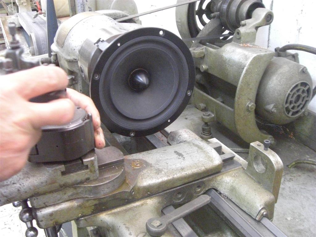

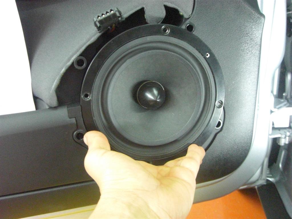

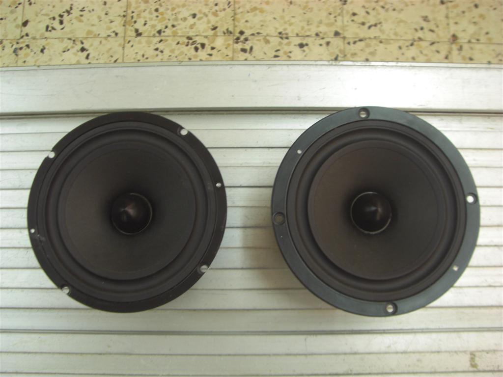

עדכון: הדלתות נאטמו בעזרת Second Skin , ספוג ו DynaXorb . לבעית גודל ה L6 נמצא פתרון יצירתי , כהרגלו של יוסי..הוא עבר דיאטה בעזרת מחרטה והמון סבלנות . התמונות מסבירות הכל: (מימין לשמאל) האלמנט במקור לפני , האלמנט אחרי עם השוואה למקורי, המחרטה וה L6 ממוקם בדלת. -

אלכס רק לתגובה שלך חיכיתי... עדכון קטן ה ST100 התמקם על בניה המרופדת והתמזג בצורה מושלמת עם הריפוד המקורי של הרכב. בפירוק של הדלתות כבר נתקלנו בבעיה עם ה L6; האלמנט פשוט גדול מידי להתקנה במיקום המקורי של הדלת ואני לא מעוניין להכנס לבניות בדלתות עבור המידבסים, על מנת לשמור על המראה הנקי והמקורי של הדלת. -

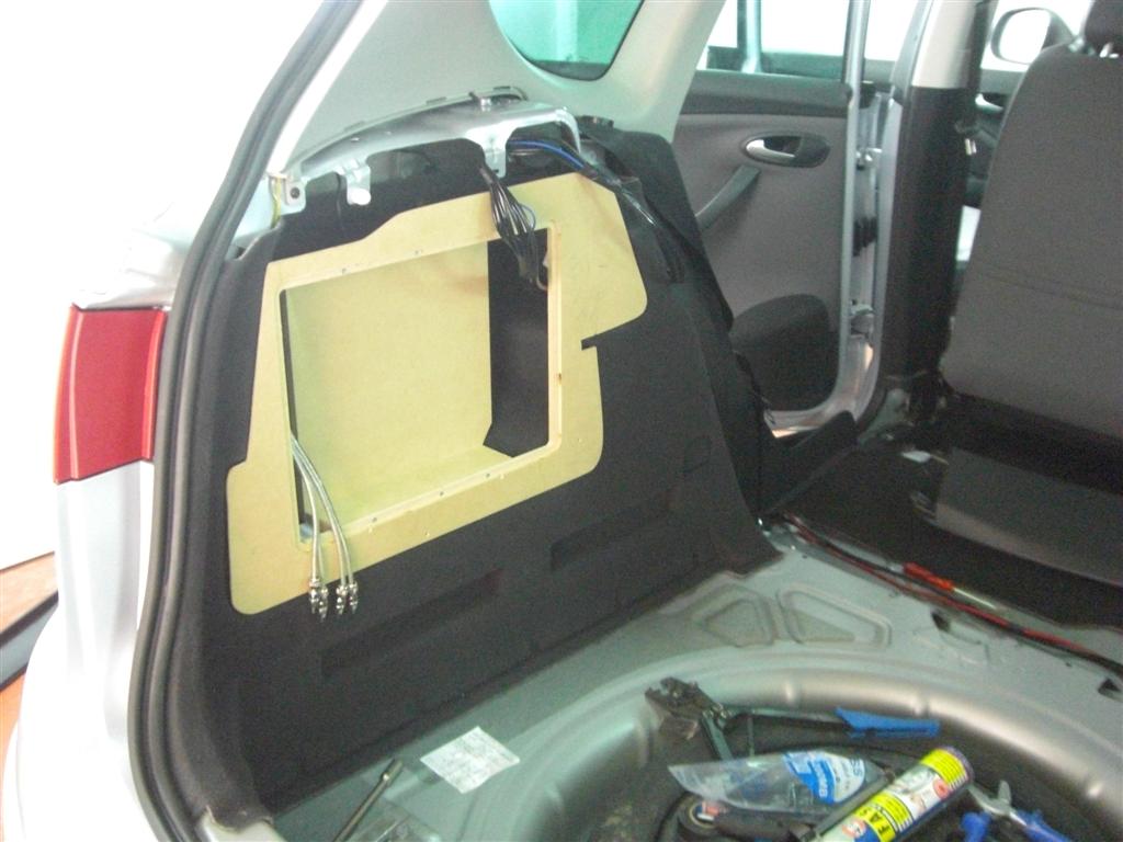

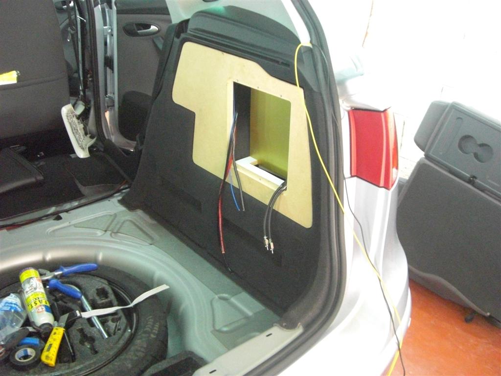

המשך בניות בתא המטען מקבלות צורה מדויקת לפי מבנה הרכב. תאורת תא מטען ושקע מצית מועברים על הבניה RCAים של סטינגר Bullet ו Expert, חיווט רמקולים ומתח מועבר אחורה למגברים. -

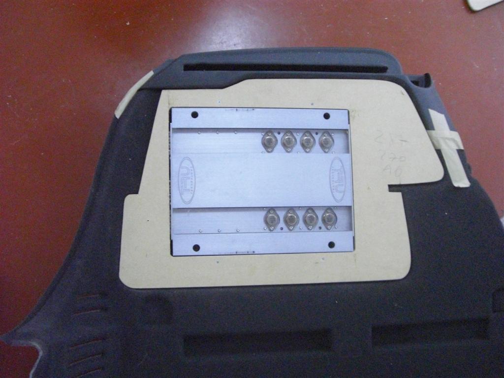

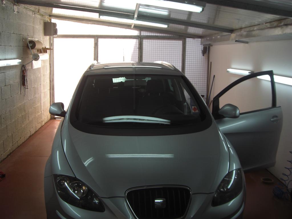

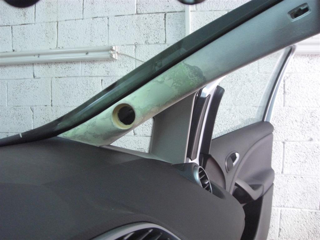

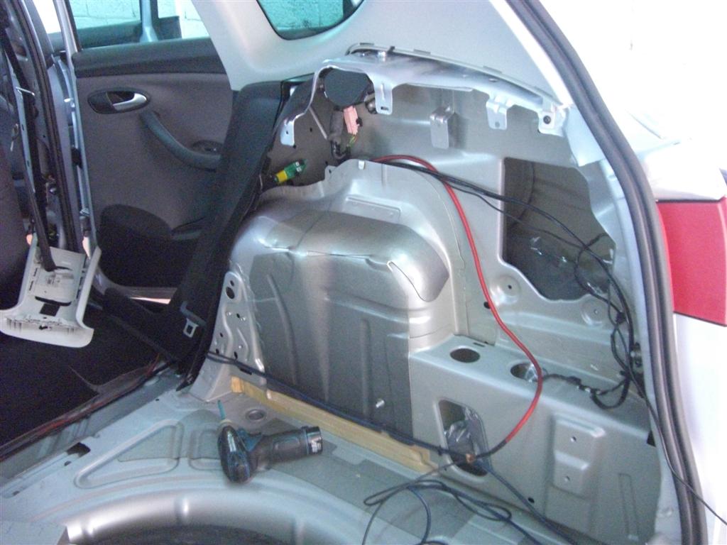

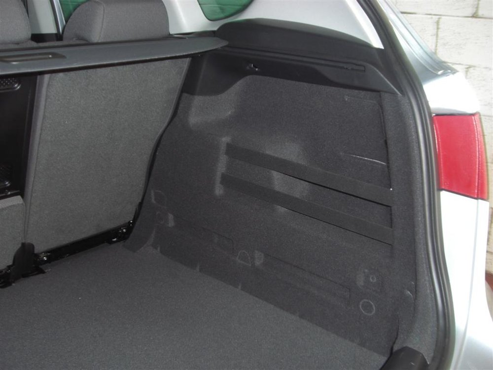

לאחר פרידה כואבת מהסאונד המשובח אליו הגעתי בהונדה אקורד, הגיע הזמן להתחדש. ביום ראשון קיבלתי את הסיאט אלטאה XL החדשה. יום שני בבוקר, בזהירות ופדנטיות יוסי מסדנת עילית קאר אודיו המחודשת והקרירה כבר פירק לה את הטמבון להתקנת חיישני רוורס איכותיים ומדוייקים של קוברה. יום שלישי בבוקר, התחיל פרויקט ההתקנה עצמו. מרכיבים עיקריים: אלפיין IVA-W505 אליו יחובר בסיב אופטי יעודי הפרוססור הותיק H701 ויחידת ניווט עם IGO8 . מגבר TRU Technologies Billet 475 שיגביר את כל הבמה הקדמית בתצורה חצי אקטיבית סט קומפוננט 3WAY של Hybrid Audio מסדרת Legatia עם קרוס מסדרת Clarus שיפריד בין המיד L4 לטוייטר L1PRO ב 5.1K / סלופ 12 . מגבר Genesis Stereo 100 שיגביר בגישור סאב Assasin 10 בתיבה סגורה. הדרישות שלי להתקנה היו שתא המטען ישאר כמה שיותר פנוי עם התחשבות שרוב הזמן המושבים האחוריים יהיה מקופלים. אפשרות ראשונה להתקנה הייתה במקום הגלגל הרזרבי, עליה ויתרתי. אפשרות שנייה, "קצת" אתגרית יותר מבחינת התקנה, היה במקום תאי האחסון בצדדי התא מטען שהם מעין גומחות לא הכי שימושיות בדפנות התא מטען. ניתן לתמונות לדבר: הרכב לפני ובמהלך העבודה
