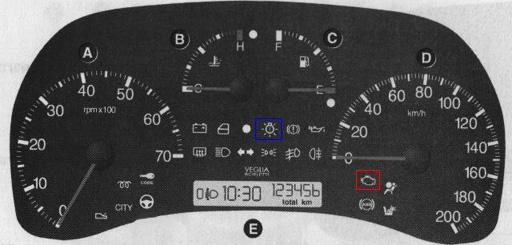

נורת אזהרה - פונטו ספייס שנת 2001
student פרסם הודעה בנושא של yossi_shlomo בתוך טכני, אחזקה וטיפולים
ולמרות שזה האוטו הכי טוב בעולם והכי נפוץ, עדיין לא לכולם יש אותו (וגם להרבה מאלה שיש ספייס הם לא יודעים מה אומרת המנורה הזו) ולכן לא היה מזיק שהוא היה כותב שהמנורה היא בצבע כתום/צהוב. ואני עוד לא מדבר על "חיפוש" -
אל תיסחף והם לא מחרטטים ורק שתדע שחלק מהעונים הם מומחים בתחום הרכב. אם השואל היה מציין את הפרט הבסיסי שהנורה בצבע כתום אז היו יודעים לענות לו לעניין. בכל רכב נורת אזהרה עם סימן קריאה בתוכה נשמע כמו דבר שדורש טיפול מיידי אלא אם היא בצבע כתום, כמו כאן. -

אין פילטר דלק בפונטו ספייס לגבי הנורות - כנראה ששמו לך באור החנייה האחורי נורה של 5W במקום נורה של 10W (וואט=W). עד שלא תחליף לנורה המתאימה הנורית הכתומה תמשיך לדלוק בלוח השעונים. זה בהנחה ששני אורות החנייה הקדמיים עובדים.
