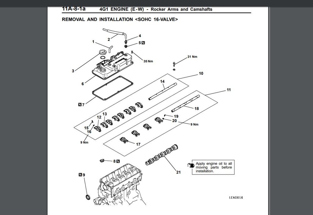

  5. מרק הנה צילום. אבל לא הבנתי מה הקשר לגודל הבורג, הרי המומנט נבחר כדי שהאטם ישיג יעלות מירבית במניעות נזילות, לכן המומנט המירבי לא בהכרח הוא היעיל. תודה נראה לי שאסגור עם רגש וזהו, לא בא לי לעשות סימפוזיון, כולה מכסה שסתומים.
  6. עדכון : עברתי על ההוראות, ומצאתי שסוגי מכסים שונים (באותה סדרת מנועים) נסגרת במומנט שונה. שימו לב שלתי התמונות המצורפות, כל אחת מהם של מנוע שונה (באותה סדרה), מכסה אחד נסגר במומנט 4, ואחד ב 35 הרכב שלי הוא עם מכסה של מנוע 16 שסתומים, ונראה כי הוא נסגר ב 35 NM לא מצאתי מידע על מיקום מדוייק של מריחת הסיליקון.

  8. כן יגאל, אשמח. תודה מעניין אם זה באמת 4 NM אם יש באוטודאטה הסבר לביצוע העבודה הפשוטה יחסית, אשמח אם תעלה אותו גם
  9. כן היחידות הן בניוטון מטר ראה עמוד 15 מרק תודה

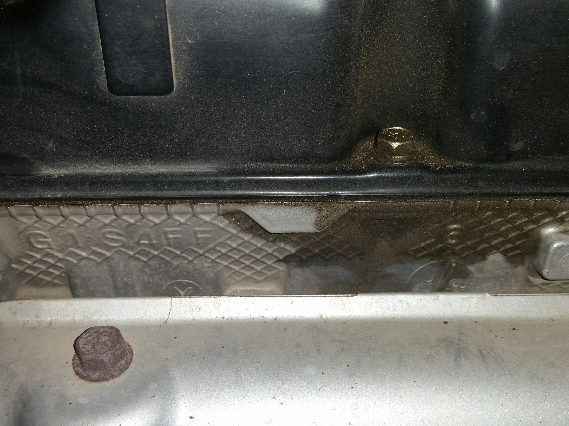

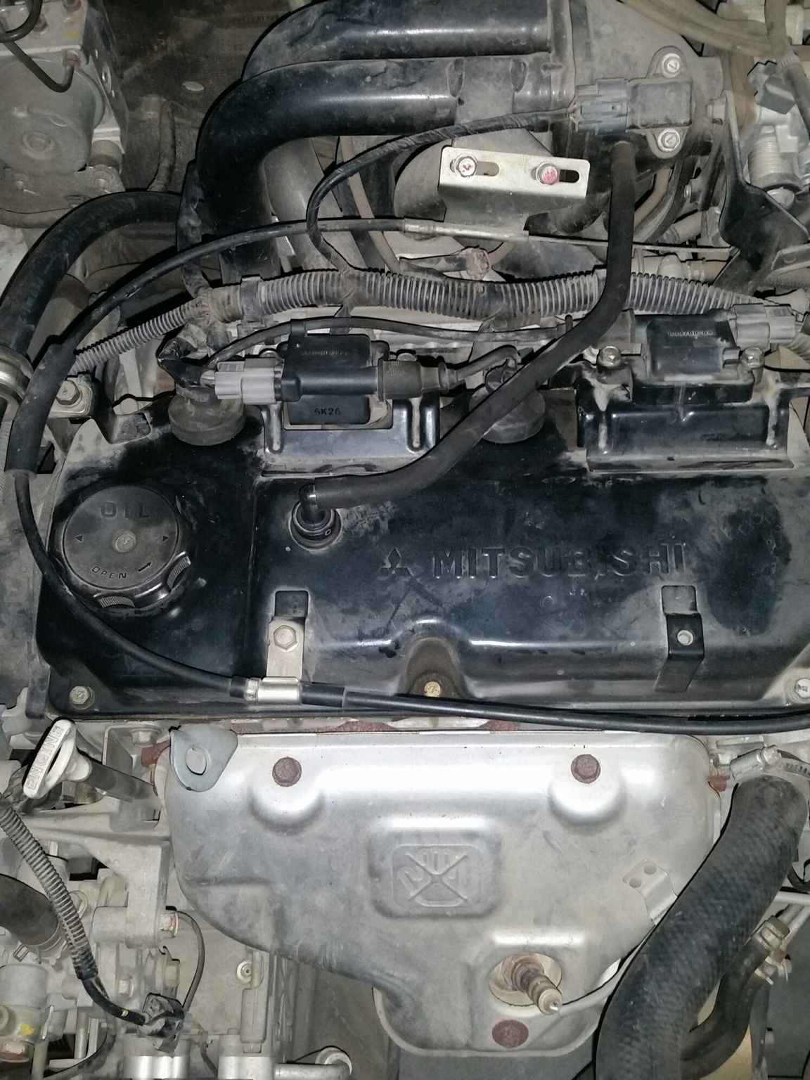

  10. השאלה בכותרת - מנוע 1.6 של מיצובישי, צריך להחליף אטם מכסה שסתומים בגלל שיש שמן על בית הפלאג. מעיון בספרי רכב ברשת, כתוב שמומנט הסגירה הוא 4NM - האם יתכן מומנט כזה חלש ? האם מכסה שסתומים נקרא באנגלית - ROCKER COVER ? אשמח לקבל עצות מועילות אם יש למישהו בעניין ההחלפה. תודה

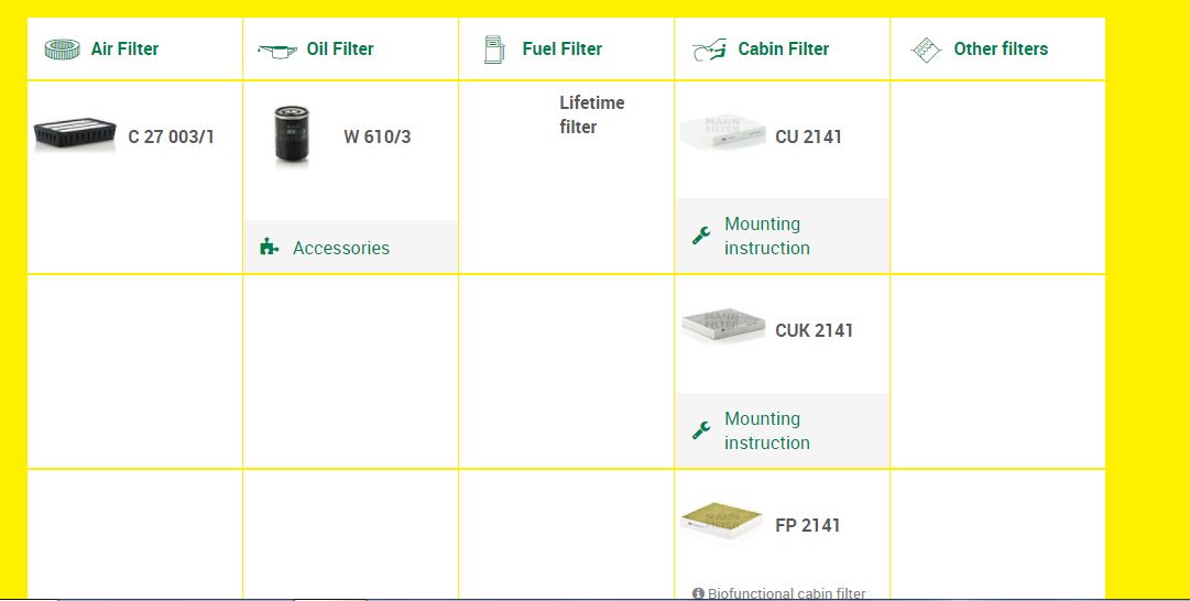

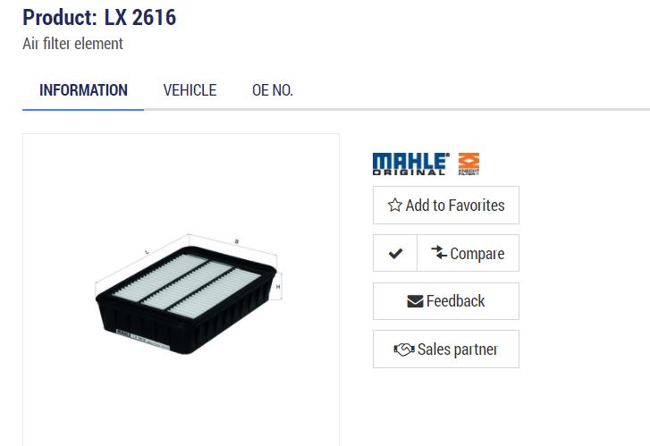

  17. כן ראה פילטרים של MANN (תמונה בצהוב) ושל MAHLE- שניהם ברמה של מקורי.
  18. פילטר אויר מקורי עולה 230 שח בחנויות חלפים, קניתי לפני מספר ימים בצנטרל. אם אתה לא ממהר תזמין מאיביי, מאן או קנכט, במחיר של פחות מ 100 שלפיטר שווה ערך למקורי. אל תקנה סיני, מנסיון, לא תמיד יושב טוב.
