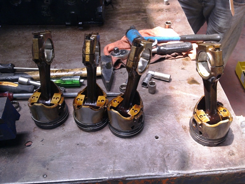

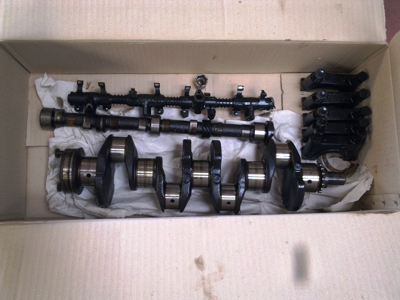

אחרי שסיימנו עם גל הארכובה, התחילו חילוקי הדעות בין הר היינס לביני. האורים והתומים, היינס, רוצה שארכיב בשלב הזה את הבוכנות. אני החלטתי להתמרד וללכת דווקא על הרכבת גל הזיזים. מדוע? כי כל פריט מוסיף משקל ומקשה על סיבוב או הפיכת המנוע - אם צריך, וכי הייתי מעדיף לוודא בעת ההרכבת גל הזיזים שהכל מסתובב חלק וכמו שצריך (החלטה שהוכיחה את עצמה, בדיעבד). חוץ מזה, בהנחה שמנוע היה משופץ חלקית והבוכנות מוסרות ממנו, כל מכלול גל הזיזים נשאר במקומו, אז אין כאן סתירה בין הדברים. אז מתחילים! 1. בשלב הראשון מרכיבים את הכוסיות החדשות. אותן "כוסות" שמצד אחד נחות על גל הזיזים ומהצד השני מניעות את הדחיפים. כמובן שחלקים אלו משומנים היטב עוד לפני ההרכבה במקום. 2. גל הזיזים אינו זה שנפרד מהמנוע בעת הפירוק, אלא אחד אחר, חדש. הבוקסות, כאמור, הוחלפו, אז הכל מותאם וכל שנותר הוא לשמן היטב את הגל החדש ולהכניסו למקומו. 3. וככה זה נראה מהצד הקדמי. 4. נועל גל הזיזים מוכנס למקומו ודיסקת הנעילה מוצמדת לברגים. 5. עכשיו מגיע תור שרשרת התזמון וגלגל השינים. גלגל השינים הזה מיוחד. הוא מאפשר שינוי של תזמון השסתומים בכך שהמגרעת של האומים אינה עגולה, אלא אובלית. לעת עתה הורכב גלגל השיניים הזה במרכז. וכאן שמחתי שעקב כך שאין עדיין בוכנות, החיכוך במנוע נמוך, כך יכולתי מיד להבין שיש בעיה. פתאום קשה עד מאוד להזיז את גל הארכובה. החשודים המיידיים הם שני הברגים שתופסים את גלגל השינים של גל הזיזים למקומו. הם אומנם אלו שיצאו מהמקום הזה, אבל מאחר שהמדובר בגלגל שיניים אחר, החלטנו לבדוק את עובי הגלגל עצמו בנקודות החיבור ואכן ישנו הבדל ניכר: שלושה מ"מ עובי בהשוואה לכמעט שישה מ"מ בגלגל המקורי. אז פותרים את הבעיה הזו, מוודאים שגל הארכובה ביחד עם גל הזיזים מסתובבים כמו שצריך והתזמון נכון, וממשיכים הלאה. 6. כמובן שעוד לפני הרכבת השרשרת באופן סופי, בודקים את את נקודות התזמון. שני הסימונים (האחד על שן הגלגל והשניה בין שני שיניים) צריכים לבוא האחד מול השני. 7. עכשיו, כל שנותר הוא להרכיב את כרית המותחן החדשה (והרחבה), לשים שייבות נעילה חדשות על הברגים של המותחן ולסגור אותם למקומם. ו... נגמר הזמן. בשלב הבא - מחר: מכסה תזמון, משאבת מים, משאבת שמן, בוכנות ורינגים ונראה מה מזה נספיק, או נוסיף. -

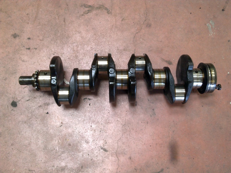

השלב הבא: גל הארכובה. כמובן שגם הוא נוקה היטב מלכלוך ושבבים ולא מעט אוויר הועבר בחורי השימון על מנת לוודא שלא נשארו שם שבבים מיותרים. 1. עוד לפני ההרכבה בחזרה למנוע, נזכרנו ששכחנו להוציא ולהחליף את מיסב המחטים הממרכז את ההילוך הישיר של תיבת ההילוכים. אז בעזרת הציוד המתאים, הוצא המיסב ובעזרת המחסנאי של דרך השטח - חדש הוזמן. 2. גלגל השינים של שרשרת הטיימינג. 3. זה האחרון צריך לפנות את מקומו לגלגל שינים חדש, אז בעזרת חולץ הוא מופרד מגל הארכובה. 4. המייסבים עם הקסבות (נדמה לי שכך רושמים את זה) - בתי המייסבים, לפני הרכבה. כמובן שסדר החלקים וכיוונם נשמר, לפי הוראות היצרן 5. המייסבים מותקנים למקומם ולפני הרכבת גל הארכובה הם מקבלים סיכוך מיוחד של משחה ייעודית להרכבה של מנוע. 6. גל הארכובה חוזר למקומו, הקסבות ( או איך שלא קוראים להן) מוחזרות למקומן והברגים מחוזקים למומנט הרצוי. 7. גלגל השיניים הכפול שמחליף את זה הבודד מורכב למקומו. 8. עכשיו מגיע תורו של מחזיר השמן האחורי לתפוס את מקומו בתוך הבית שלו וזה האחרון מורכב בחזרה למנוע, לא לפני ששכבת סילקון הולמת תנסה למנוע נזילות שמן בעתיד. (אופטימי...). -

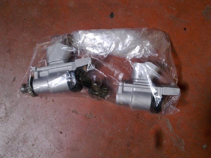

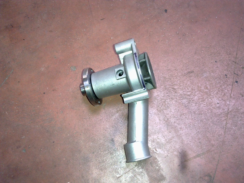

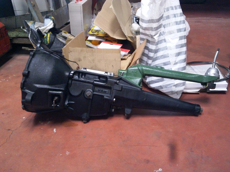

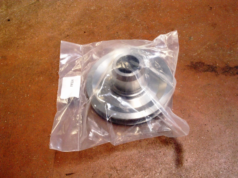

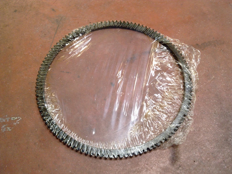

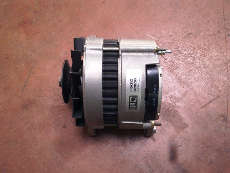

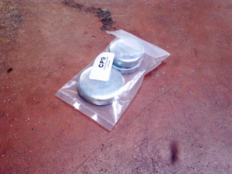

היום סיימנו לברור ולסדר את החלקים - ממש לפני תחילת ההרכבה של המנוע. אז ישר ולעניין: 1. אלטרנטור חדש, שמחליף את הדינמו המיושן. 2. משאבת נוזל קירור - מחוזקת. 3. משאבת שמן - מחוזקת. 4. סט פקקי נוזל קירור חדשים. 5. פולי חדש ובעל קוטר קטן יותר - לסיוע בתפקוד משאבת נוזל הקירור. 6. זר שינים חדש עבור הסטרטר - על גלגל התנופה. 7. תיבת ההילוכים המשופצת. 8. מסרק ההגה המשופץ. בהמשך - תחילת הרכבת המנוע מחדש. -

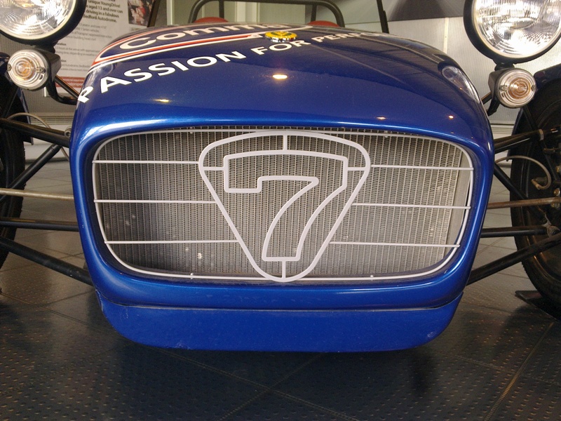

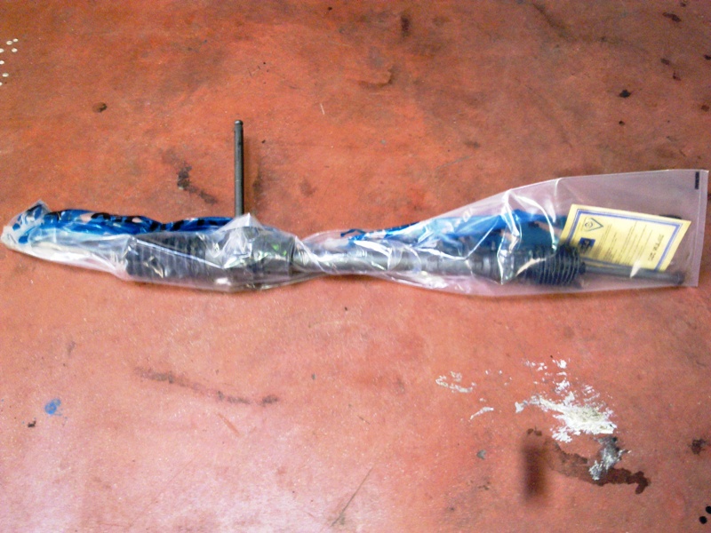

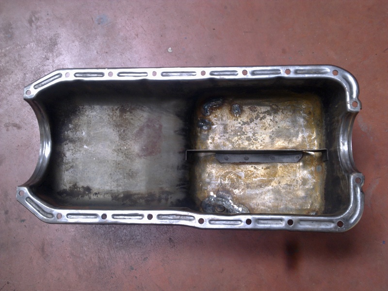

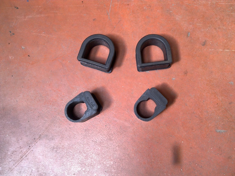

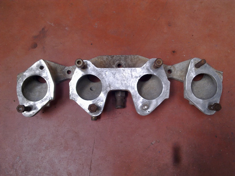

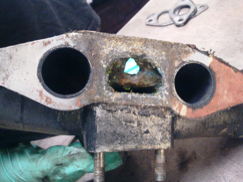

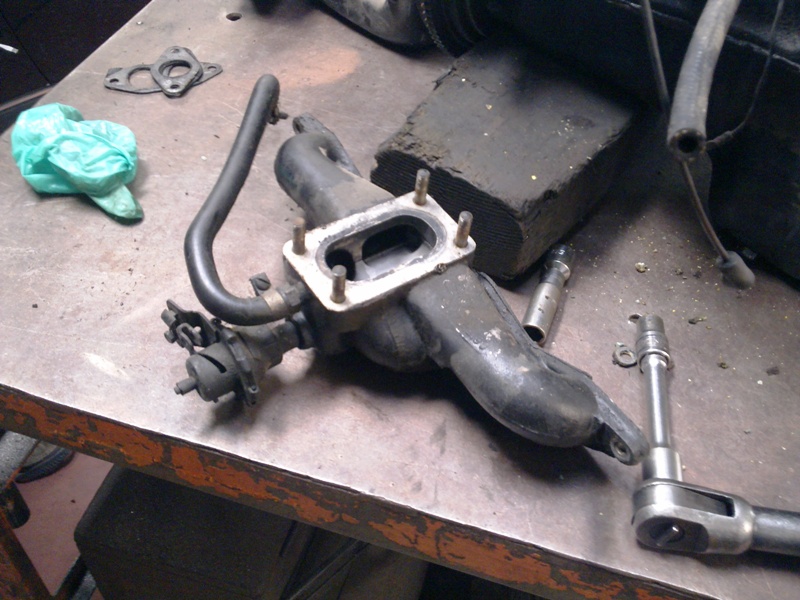

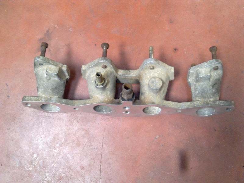

ממשיכים בעידכונים: 1. מיודענו, חן פרחי, נרתם אף הוא לעזרה (וזה המקום להודות לו! על האירוח, הנכונות, המקצועיות) וייצר עבורנו חבקי הגה חדשים ומחוזקים. 2-3. סעפת היניקה החדשה שמחליפה את הסעפת הישנה והרקובה. 4-5. במקור, המחשבה הייתה להחליף את אגן השמן הפגוע, אבל לעת עתה נזנח הרעיון והאגן חודש ותוקן. 6. רבות התחבטנו בשאלה - איזה גריל לשים מלפנים. מה שהיה שם זו רשת הגנה פשוטה ובהתקנה מקומית לא מוצלחת. לפעמים, לא צריך לחפש יותר מדי. הפיתרון הכי טוב הוא הפיתרון המקורי. בביקורי האחרון באנגליה ראיתי ואף נסעתי על מסלול מירוצים באחת מהגרסאות האחרונות של קטרהאם סופר 7 (חוויה מדליקה בפני עצמה!) ובעודי עסוק בצילומים של המכונית עבור קובי, נפל לי האסימון! (אני עוד מהדור הזה...) ככה זה צריך להיות! המשך יבוא. -

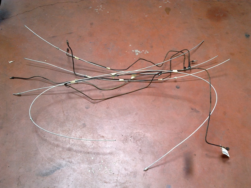

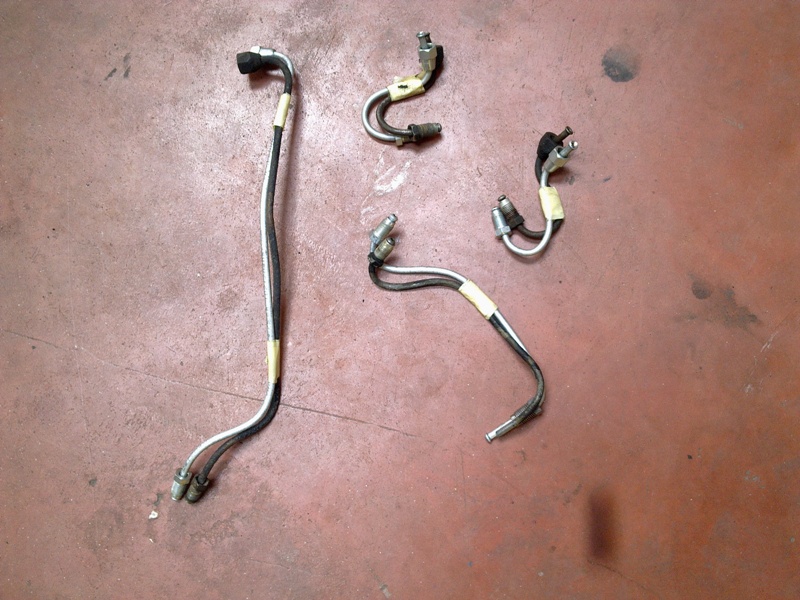

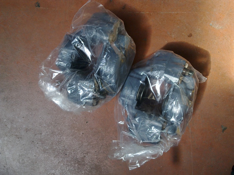

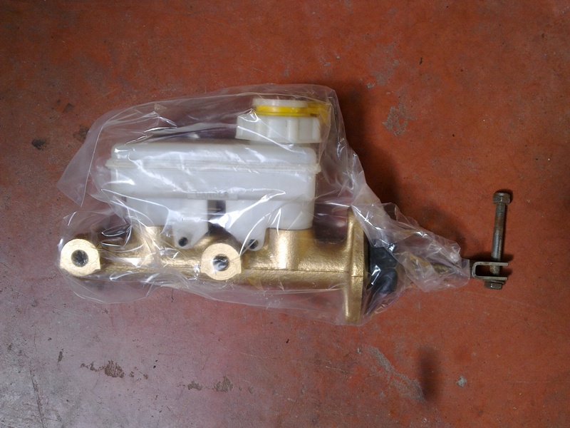

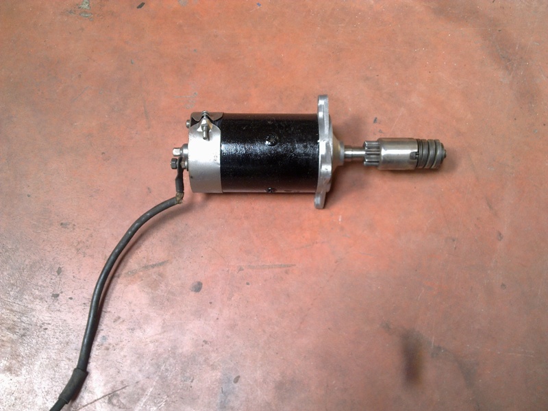

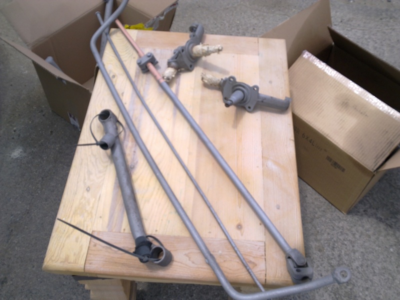

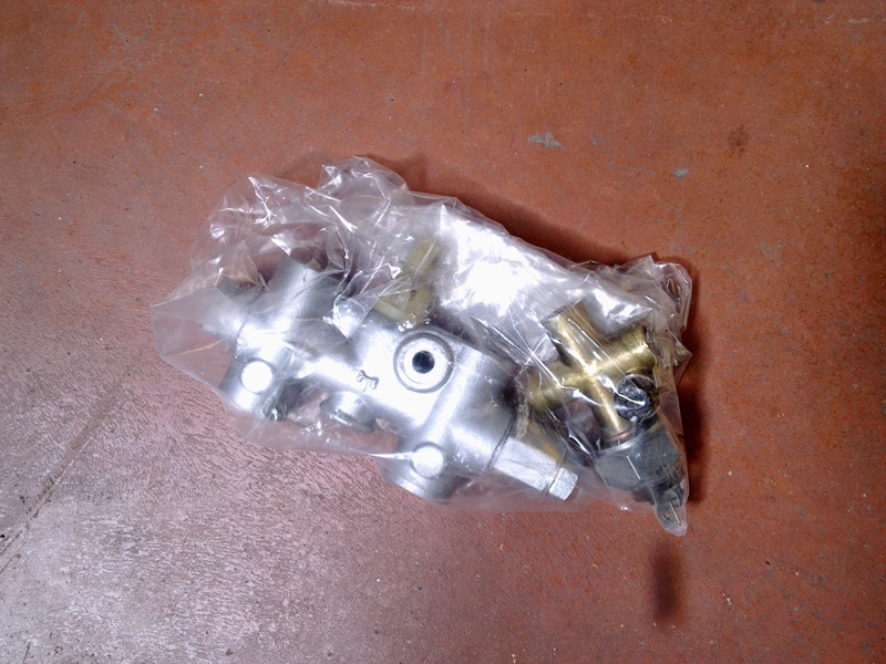

מאז הושלם פירוק המכונית לגורמים היינו עסוקים, כאמור, בהכנת השטח להרכבה מחדש. זה אומר: הזמנת חלקים בלוים, שיפוץ חלקים ברי שיפוץ וכדומה. אז אפשר להגיד שאנו בסיומה של הישורת האחרונה ומועד ההרכבה מחדש מתקרב בצעדים גדולים. אז בואו נעדכן לגבי חלק ממה שכבר נעשה: 1. הסטרטר שופץ ומוכן להרכבה. 2. כל צינורות הבלם הקשיחים הוחלפו. 3. גם הצינורות הקצרים. 4. מפצל הבלימה לפנים/אחור נוקה, שופץ ונצבע. 5. קליפרים קדמיים - כנ"ל. 6. משאבות בלם אחוריות. 7. משאבת בלם ראשית. 8. משאבת מצמד ראשית. זה בשביל ההתחלה. יש עוד - המשך יבוא. -

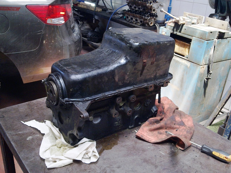

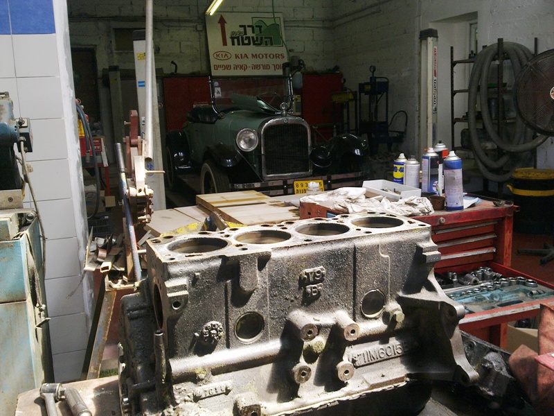

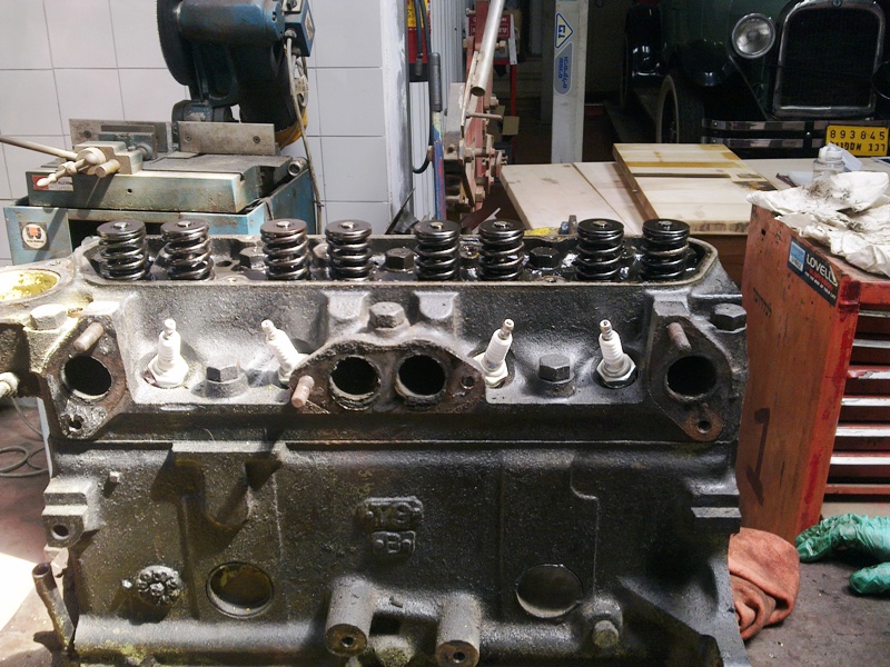

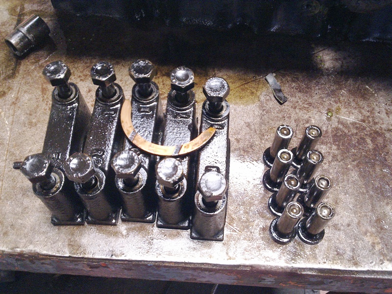

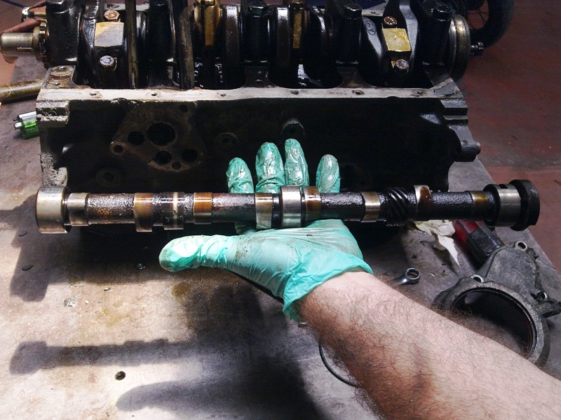

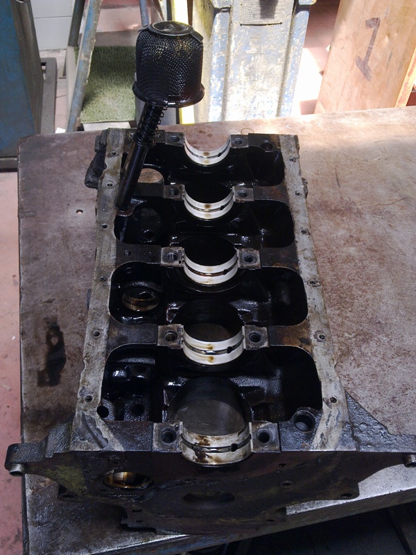

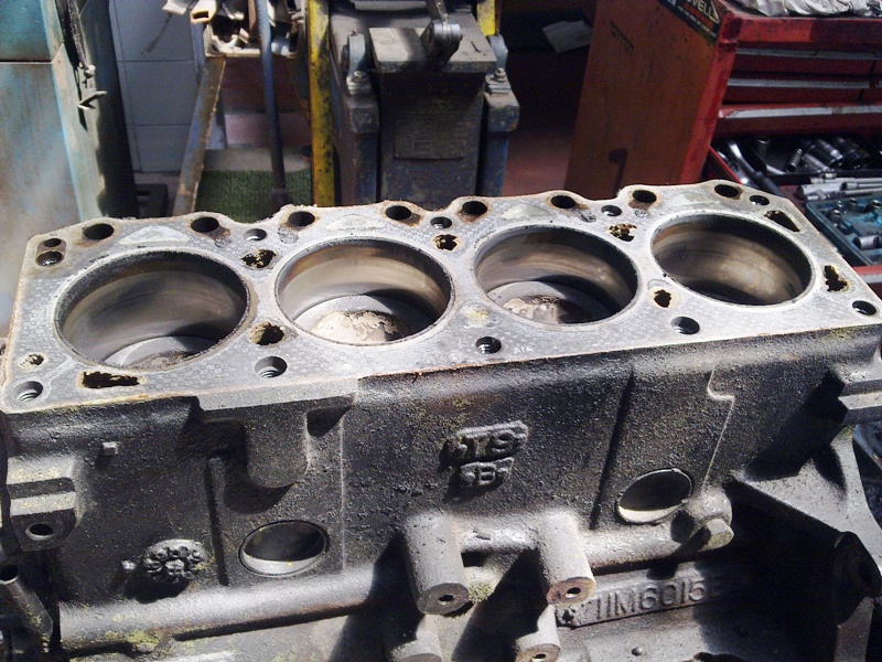

חוב קטן שנשאר מפירוק המנוע: 1. הבלוק: מצבו דווקא טוב "והמדרגה" המסורתית כמעט ואינה קיימת. 2. עכשיו אפשר להפוך את המנוע על ראשו ולהתחיל לפרק את הקרטר. 3. אחרי הסרת הקרטר, מכסה הטיימינג והשרשרת, אפשר להסיר את גל הזיזים. את השרשרת היחידה, אגב, תחליף שרשרת כפולה. 4. גל הארכובה מוסר ממקומו. הוא יעבור חריטה מחדש והתאמת מיסבים. 5. "הכוסיות" יוחלפו לחדשות, בתי המיסבים ישלחו לחרט עם שאר החלקים. 6. גם הבוכנות במצב טוב יחסית. הן יוחלפו לחדשות ומיסבי הטלטל יחודשו אף הם. 7. החלקים נארזים למשלוח לחרט. 8. וגם הבלוק, כמובן. -

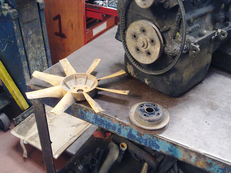

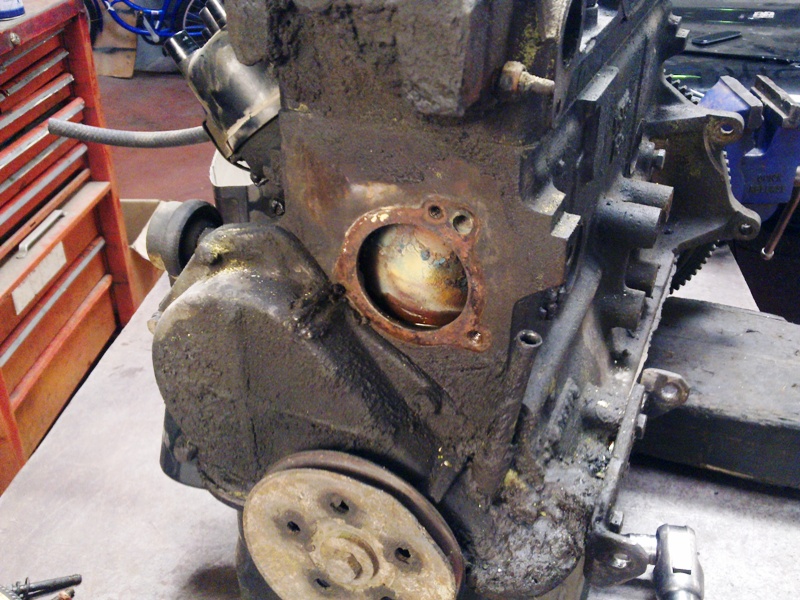

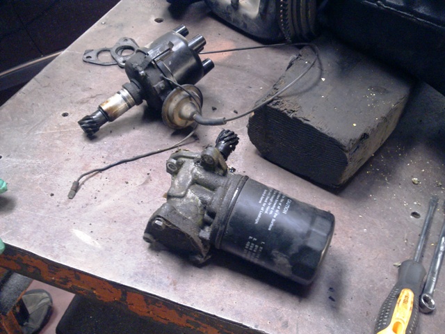

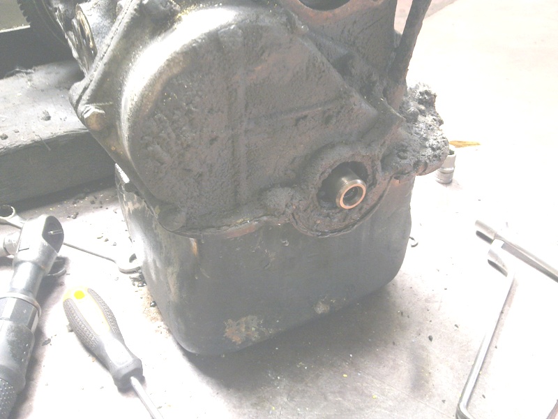

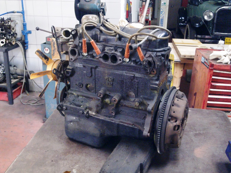

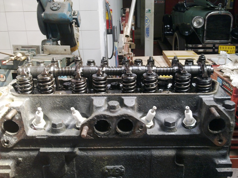

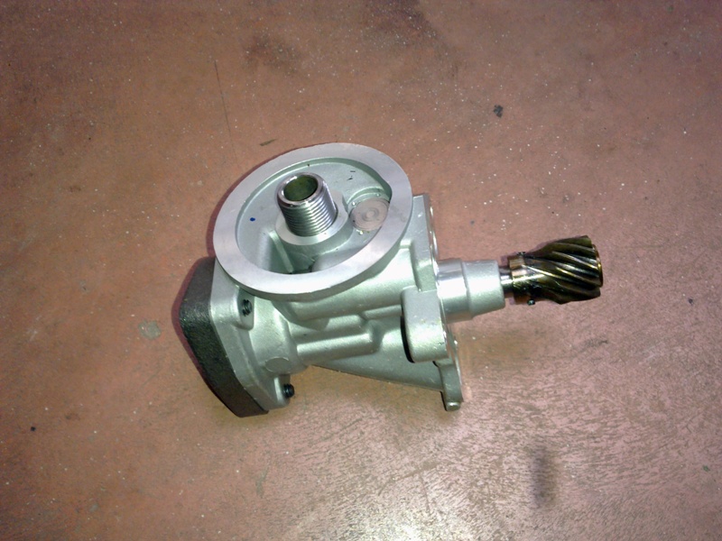

הפירוק ממשיך: 1. משאבת השמן מסיימת את תפקידה. משאבה מחוזקת מחכה בפינה. המפלג יחזור. נבדקת האפשרות להצתה אלקטרונית. 2. הגלגלת הראשית בחוץ, עכשיו צריך "רק" לפתוח את הברגים שמחזקים את מכסה הטיימינג. 3. רגע, עוצרים ומתרשמים. צדו האחד של המנוע נקי מאביזרים. עכשיו אפשר להמשיך. 4. וזה צדו האחורי של המנוע. גם כאן כל שנותר הוא להסיר מספר ברגים ואת המכסה. 5. וזה מה שיש מתחת למכסה השסתומים. גם הוא ככל הנראה לא יחזור. אולי רק כשלב ביניים. 6. עכשיו אפשר לפרק גם את מוט הנדנדים. הוא במצב טוב, אבל יש סט קומפלט חדש אחר. 7. הבאים בתור הם ברגי הראש אותם משחררים לפי הסדר, ואז אפשר להסיר את הראש ממקומו. 8. וזה הבלוק, ללא הראש. -

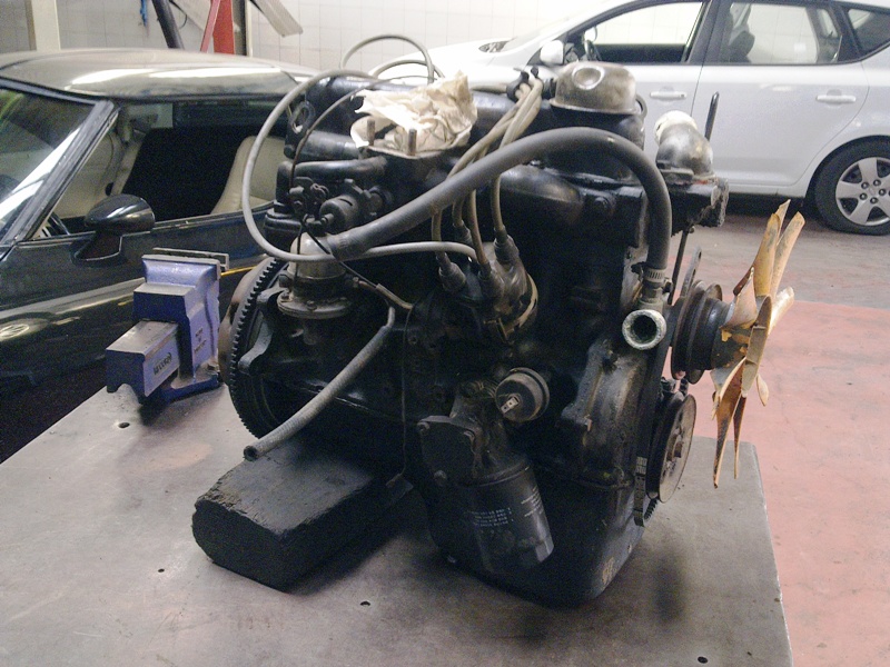

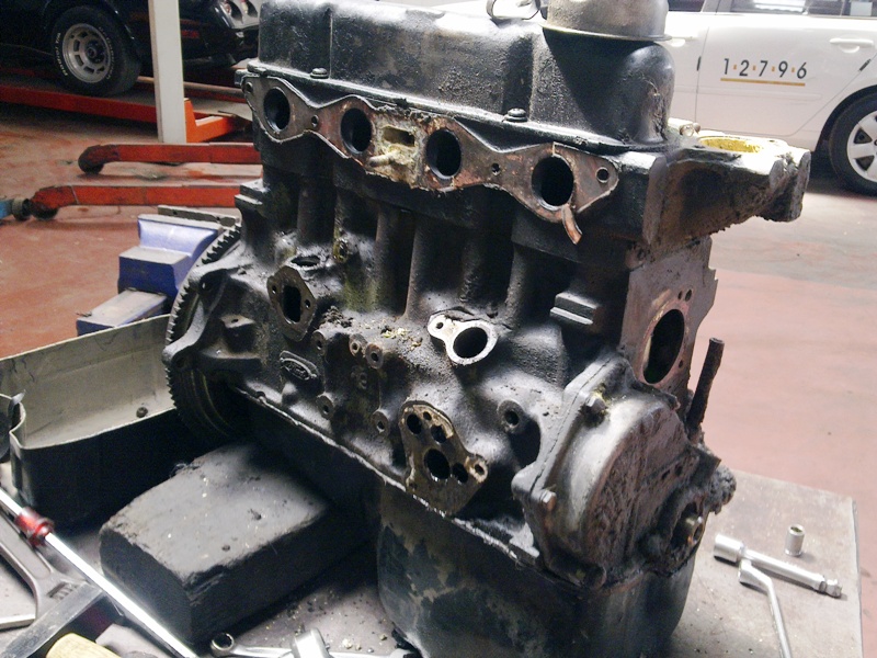

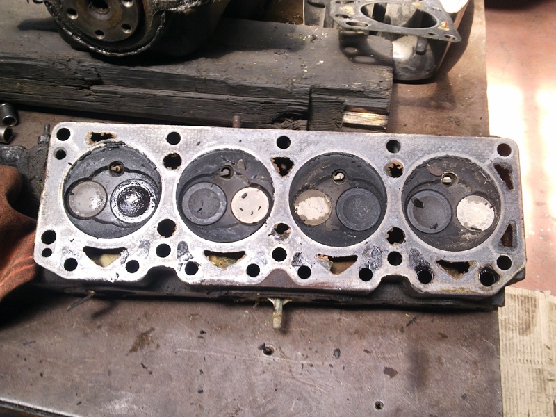

היום הגיע תורו של המנוע לעלות על דוכן ההפשטות, בדרך לשיפוץ כללי והחזרת ימיו כקדם. עוד לפני פירוק המנוע הכנו ארבעה ארגזים עבור חלקי המנוע המפורקים: חלקים שלא יחזרו (ובינתיים לא נזרקים), חלקים לניקוי משמן, חלקים לניקוי חול וחלקים לשיפוץ. כמובן שגם שתי קופסאות ברגים הועמדו בהיכון. האחת לברגים ואומים חיצוניים למנוע והשנייה לברגים פנימיים. כמו בשאר שיפוץ המכונית, ואפילו כאן יותר, ננסה להסביר את שיפוץ המנוע צעד אחר צעד, כמה שיותר קרוב לדרך ואופן השיפוץ - כפי שאנו עושים אותו וללוות אותו בכמה שיותר תמונות. אז לדרך! 1-2: המנוע על שולחן, לפני תחילת העבודות. 3. ככה הוא נראה מלפנים. כמובן שהמניפה המגוחכת הזו לא תחזור. שאר המכוניות לא קשורות, הן סתם רקע ראוי לעבוד מולו ואם חושבים על זה, אז בצורה כזו או אחרת הן מייצגות את שלושת יצרני הרכב הגדולים באמריקה. 4. מתחילים עם פירוק יחידת המצמד. היא אמנם במצב טוב, אבל תוחלף בחדשה. 5. עכשיו תורה של המניפה ושל פולי משאבת המים. המניפה, כאמור, לא חוזרת. הפולי בדרך לניקוי חול וצביעה. 6. בשלב הבא, משאבת המים נפרדת מהמנוע. היא באמת חדשה למדי והוחלפה ככל הנראה לא מזמן, אבל כבר יש חדשה ומחוזקת בהמתנה, אז המקורית תהפוך לחלופית. 7. סעפת היניקה המקורית. היא גם סיימה את תפקידה ונפרדת מאיתנו לשלום. ובסעיף הבא תוכלו לראות למה. 8. זה למה, כי היא מתפוררת... המשך הפירוק בוא יבוא -

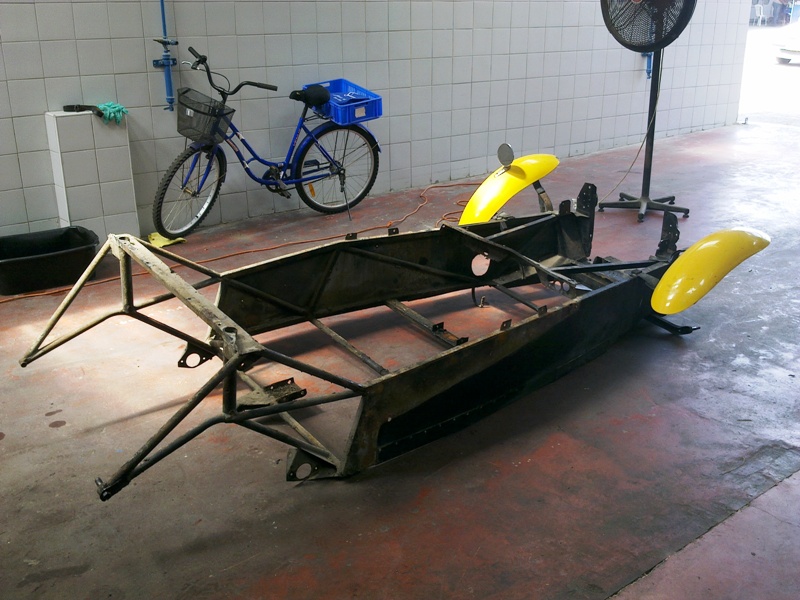

היום המשכנו עם עבודות ההכנה על מכלולי הלוטוס. ראשית, מיינו את החלקים שדורשים להגיע לספקי משנה וחילקנו אותם לארגזים, מצאנו עוד כמה ברזלים ששכחנו להעביר לניקוי חול, אספנו את כל הברגים והאומים אותם אנו רוצים להחליף וגם בדקנו את צביעת היסוד שעברו חלקי המתכת שכבר הועברו למחלקת הצבעות בשבוע שעבר. עוד עלינו לפרק את המנוע ולהתחיל לשפצו, אבל החלטנו - קובי ואני - לנסוע לת"א ולסיים את העבודות על החלקים הללו. אז בנסיעה של חמש שעות לעיר הגדולה, זה מה שהספקנו: 1. להשאיר את תיבת ההילוכים אצל חבר של קובי המתמחה בשיפוץ מכלולים אלו. 2. להשאיר את מוט המייצב (שדורש ריתוך קל) ומכלול הדוושות (בהן צריך להחליף בוקסות בצירים) אצל חרט בת"א. 3. לעבור את מיודענו חן פרחי (סוף-סוף, אחרי שנה של: הנה, אני כבר בא...), ולהזמין אצלו כמה חלקי פלסטיק וגומי. 4. להשאיר אצל יגאל את חלקי המתכת לניקוי חול. 5. לעבור אצל "טכנו צינור" ולהשאיר אצלו את צינורות הבלם הקשיחים לצורך בניה מחדש 6. להשאיר את משאבות הבלם לשיפוץ אצל "כפיר בלמים", שגם שיפץ עבורי בשעתו את מערכת הבלימה של הטנדר 7. להשאיר את כל המחוונים אצל סיגל מאוו, שתחדש את ימיהם כקדם. 8. לחזור ליגאל ולקחת את את החלקים שנוקו. את כל זה היה עלינו לעשות ועוד להספיק לחזור למוסך לפני הסגירה ולאסוף משם עוד כמה חלקים שקובי ידאג להעבירם ליעדם מחר: 1. הקליפרים הקדמיים לכפיר בלמים. 2. עוד כמה בוקסות וחלקי פלסטיק לחן פרחי. 3. לאסוף את הצינורות הבלם מטכנו צינור. 4. לקחת מ"מאירמן" תפוחי הגה וצינורות בלם גמישים. בימים הקרובים נצבע ונכין את כל מכלולי השלדה שעברו ניקוי וצביעת יסוד. אחרי זה צריך לסיים עם עניין הברגים והאומים ולהזמין כמה חלקים ייעודיים מחו"ל, בכדי שנוכל להתחיל להרכיב את השלדה על מרכיביה מחדש. עוד ארוכה הדרך... -

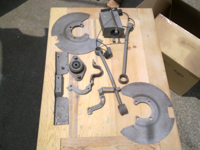

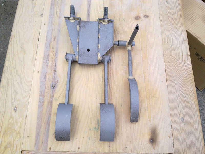

אחרי מיון חלקי הברזל השונים, הגיע הזמן לשלוח אותם לניקוי חול - והנה התוצאה. כמובן שמיד אחרי הניקוי נלקחו החלקים לדרך השטח, שם הם עברו צביעת יסוד ראשונה, בכדי שלא יחלידו, חס וחלילה... הוכחות לצביעה עדיין אין, כי צריך להגיע למוסך בכדי לצלם אותם, אז נתאזר בסבלנות עד השבוע הבא. בינתיים - ההוכחות: 1. מכלול הדוושות. יתכן שנשתול בוקסות חדשות בכדי לבטל חופשים בדוושות. 2. תושבת נוזל קירור, או שמשות. שכחתי... 3. חלקי מתלה שונים. 4. בתי הפנסים הקדמיים. 5. עוד חלקי מתלה ומערכת בלימה. 6-7. מוט המייצב ו... עוד חלקי מתלה. 8. קשת ההתהפכות המאוד מכוערת. יתכן שנבנה חדשה כזו, מעוצבת יותר. -

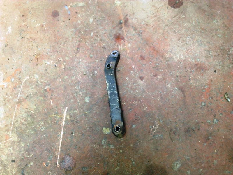

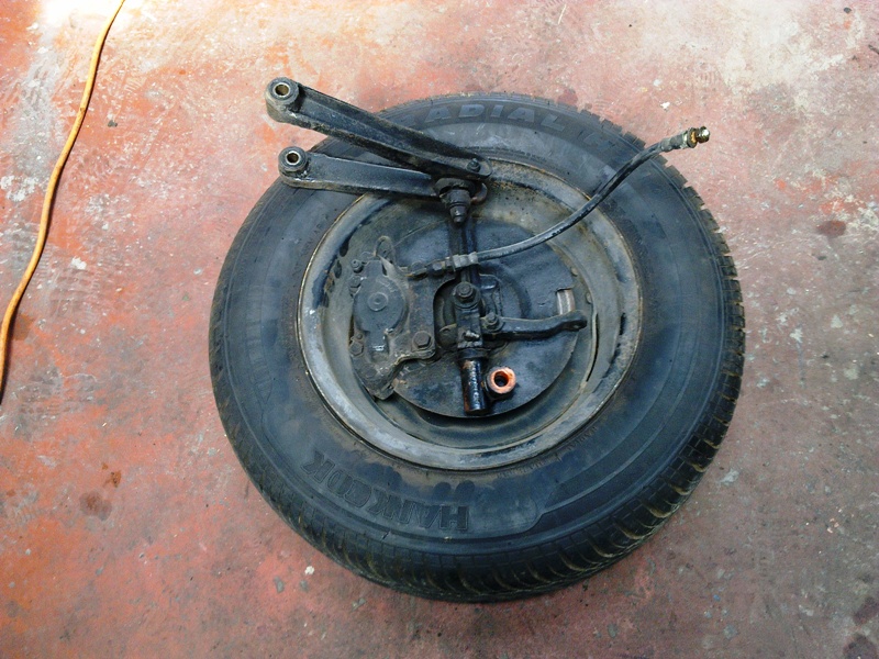

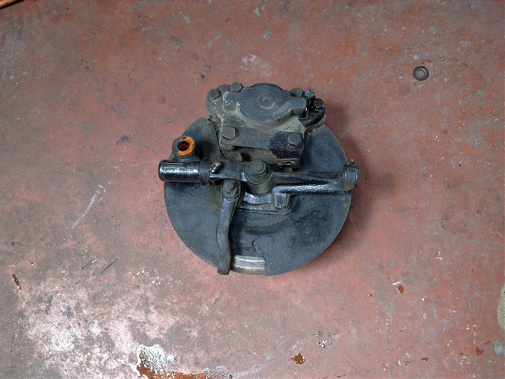

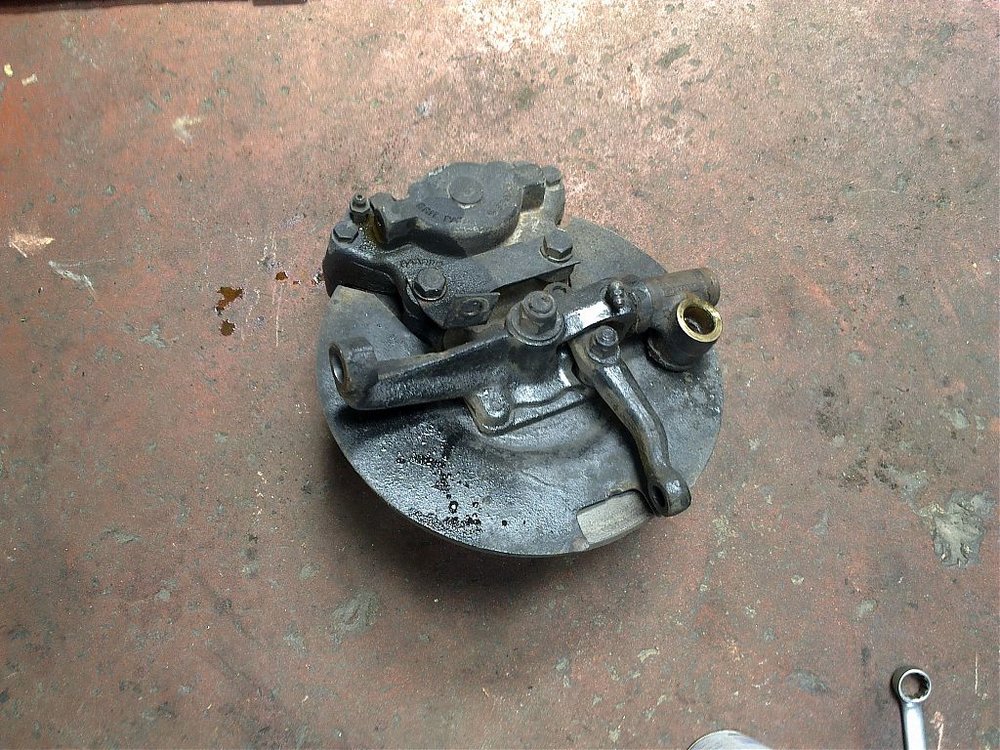

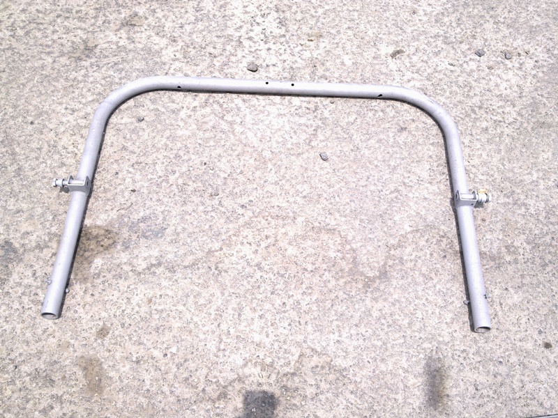

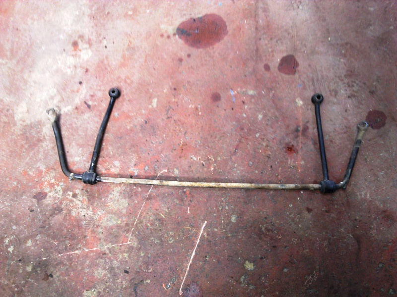

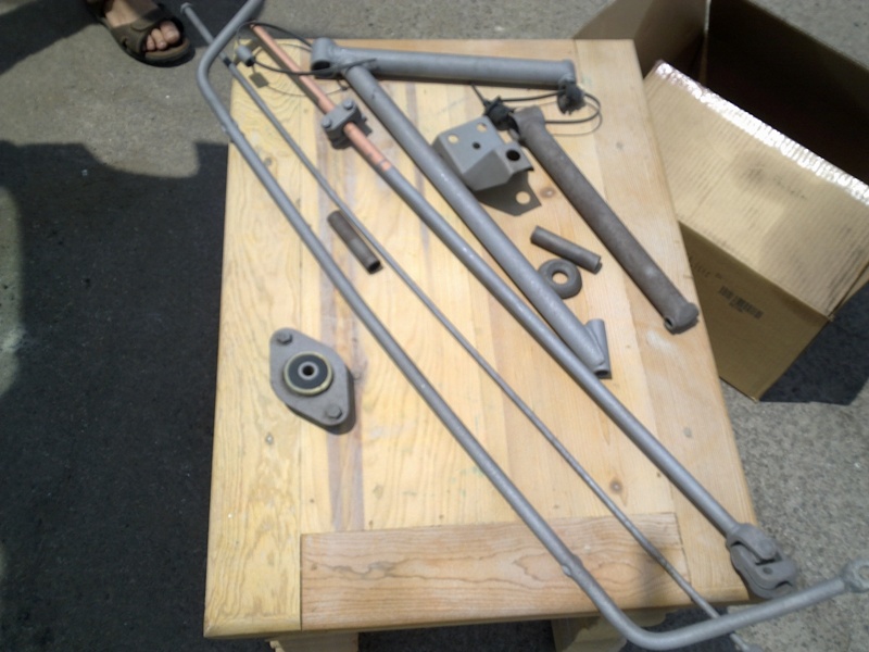

חוב קטן מלפני כמה ימים: השלמת הפירוק. אחרי השלב הזה, מיינו את כל חלקי הברזל הרלוונטים והם נשלחו לניקוי חול וכמובן מיד לאחר מכן הם יצבעו. עוד צריך לעבור בחנות הברגים ולהצטייד בברגים חדשים וכן לעשות רשימת קניות להזמין חלקים בלויים וכדומה לפני שלב ההרכבה מחדש. אז בינתיים תמונות: 1. מוט המייצב הקדמי 2. מכלול הגלגל עם המתלה. 3. יחידת קפיץ/בולם קדמית. 4. אחת מזרועות המתלה 5-6. מכלול הבלם וזרוע ההגה. משאבות הבלם ישופצו, כמובן. 7-8. השלדה הכמעט ערומה.
