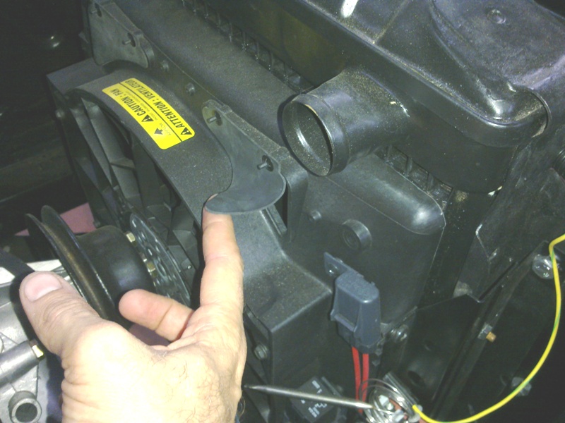

המאוורים האלו שבתמונה - "ספאל" - הם מאווררים דוחפים ולא מושכים והם מיועדים לציוד עזר, כגון מעבה מזגן או מצנן שמן ולא כמניפה ראשית למצנן מנוע. הם פשוט לא מספיק חזקים, כך אומרים יודעי דבר. -

הי רן. אני לא מומחה לזרימת אוויר, אבל לפי מיטב הבנתי הצנועה, הרעיון הוא לשפר את זרימת האוויר בזמן פעולת המניפה, דווקא, יותר מאשר בעת מנוחתה. ואני אסביר. יתכן שאתה צודק וכאשר המניפה אינה עובדת, האוויר הנכנס בזרימה טבעית דרך השבכה הקדמית עובר ומתמרכז דרך שטח קטן יותר ויעילות הקירור נפגעת. אלא שאז, כאשר החום עולה, פוקד הטרמוסטט על המניפה החשמלית לעבוד במרץ ותצורת המרכוז הזו של הפלסטיק נותנת אפקט ונטורי לאוויר. כלומר, מאיצה את מהירותו כאשר הוא עובר דרך חריכי המצנן וכך משפרת את פעולתו. עוד נקודה למחשבה: כאשר יש אטימה בין הפלסטיק לבין המצנן, נוצר אפקט יניקה של האוויר וגם זה משפר את זרימת האוויר ואת הקירור. בשורה התחתונה, כמעט בכל מכונית היה פעם את הסידור הזה של מניפה מיכנית ללא אטימה של מכסה פלסטיק ואילו היום, בכל מכונית מודרנית ישנה מניפה חשמלית עם בית פלסטיק אוטם ומקיף, כך שככל הנראה הסידור הזה דווקא עובד. מעדותו של יושב ראש הדירקטוריון, ניר בן ארי, המנחה אותי בשיפוץ, אשר לו פורד אסקורט עם מניפה בעלת תצורה דומה, אין ולו סימן קל להתחממות. בין אם בנהיגה בכבישי נס הרים ובין אם בנהיגת מסלול (בשעתו) במסלול נחשונים ז"ל. וגם לו, אגב, יש מזגן. ואם למישהו יש מה להוסיף בכדי לתקן או להחכים אותנו, יעלה ויבוא ויאמר את דברו. מכל מלמדנו - החכמנו. -

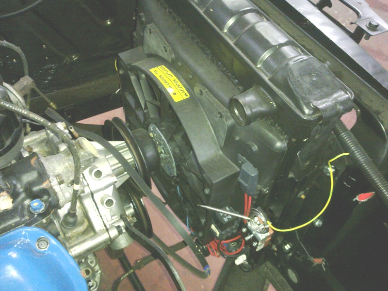

אז בהנחה שהמצנן המקורי נשאר - צריך להתאים מניפה חשמלית. מאחר שניר, לו "קצת" ניסיון בנושא, פסל את המניפות הדקות (המיועדות בדרך כלל למעבים, לא למצננים), כל שנותר הוא להתאים מניפה ממכונית קיימת. למרבה השמחה, יש לא מעט דוגמאות של מניפות כאלו במוסך, אז מה שנותר הוא לגשת למחסן הגרוטאות, ולראות מה מתאים. הדוגמא השולטת והבולטת כאן בתמונות הייתה מניפה של קיה קרנבל. כמובן שהיא לא מתאימה "אחד לאחד", אבל עם קצת עבודה, היא תתאים, כפי שנראה בתמונות. אלא שככל שהתעמקנו בהתאמות, כך החלטנו לנסות בכל זאת לשנות כיוון. כי עם הרדיאטור המקורי, הסיכוי להתאים מעבה מאחוריו - קלוש. ואז צריך לחזור לתוכנית ה"מקורית", שהיא להתאים מעבה מתחת לרצפת תא המטען. זה אפשרי ויש מקום ואפילו מעבה מוכן, אבל... אם אפשר להתאים את המעבה מלפנים, עדיף. אז הנה כמה דוגמאות לדברים שניסינו, בכיוון שככל הנראה לא נלך בו... -

הגיע תורו של הרדיאטור. אחרי מספר רעיונות וניסיונות עם רדיאטורים אחרים, הוחלט לבדוק שוב את האופציה המקורית. לשם כך הוצאו החלקים מאיכסון ושבו למקומם. שתי סיבות לבלגן: האחת: בגלל מדחס המזגן, אין אפשרות להשתמש במניפה המיכנית שהייתה וצריך להתאים מניפה חשמלית; והסיבה השניה: אולי בכל זאת נצליח להתאים מעבה למזגן מאחורי הרדיאטור. אז מה עושים? מרכיבים ומודדים! 1. תושבות הרדיאטור המקוריות, המתחברות לשלדת הרכב. 2. זה המקום עבור הרדיאטור, בין המנוע לקצה המרכב. שימו לב שיחידת המזגן ממוקמת כך שאין אפשרות להשתמש במניפה המיכנית. 3. וזהו הרדיאטור המקורי. 4. והנה הוא במקומו הטבעי. 5. וגם מזווית אחרת. בתצורה הזו אין מקום למניפה מלפנים, אבל... 6. דווקא יש מקום למעבה מאחור. בשלב הבא: בדיקת נושא התאמת מניפה חשמלית -

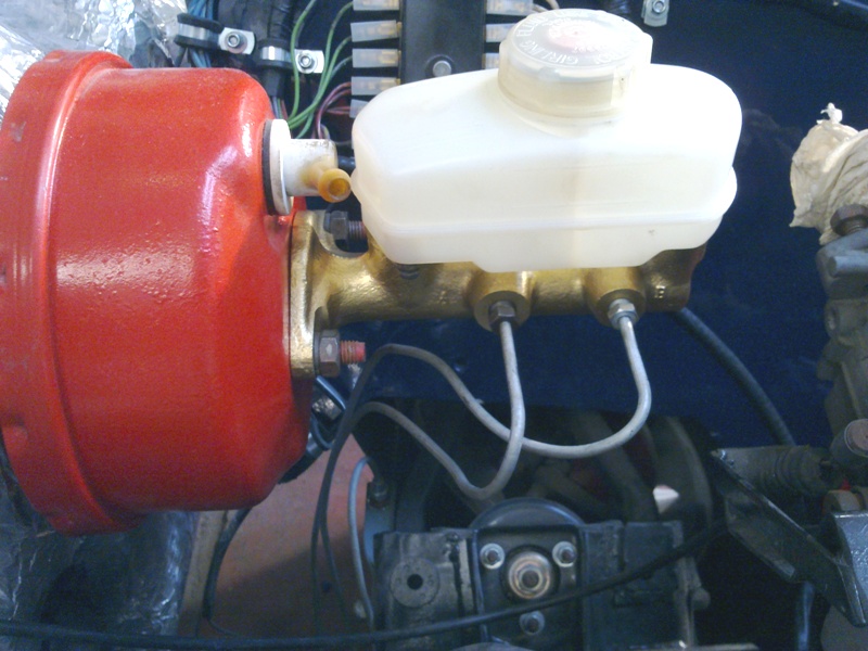

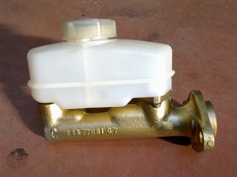

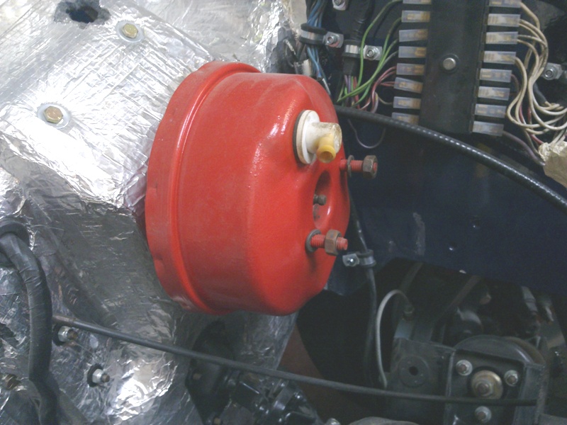

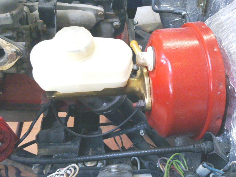

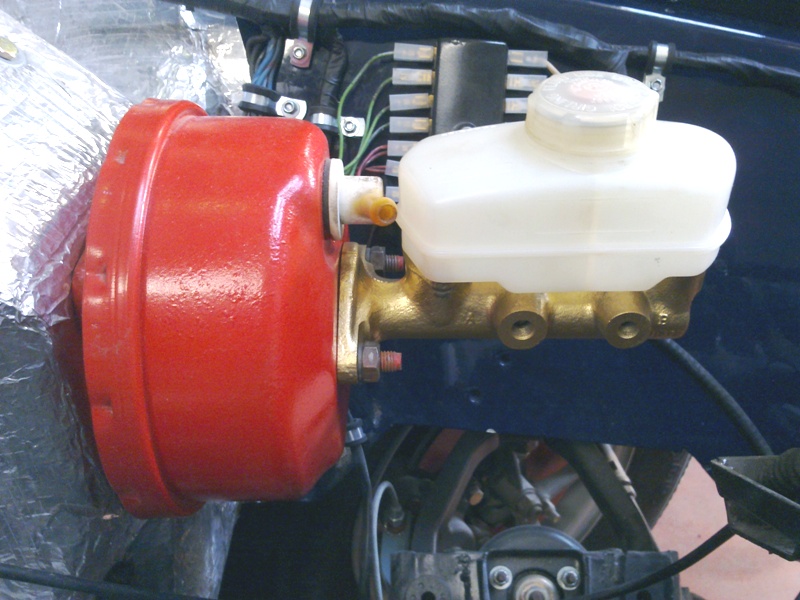

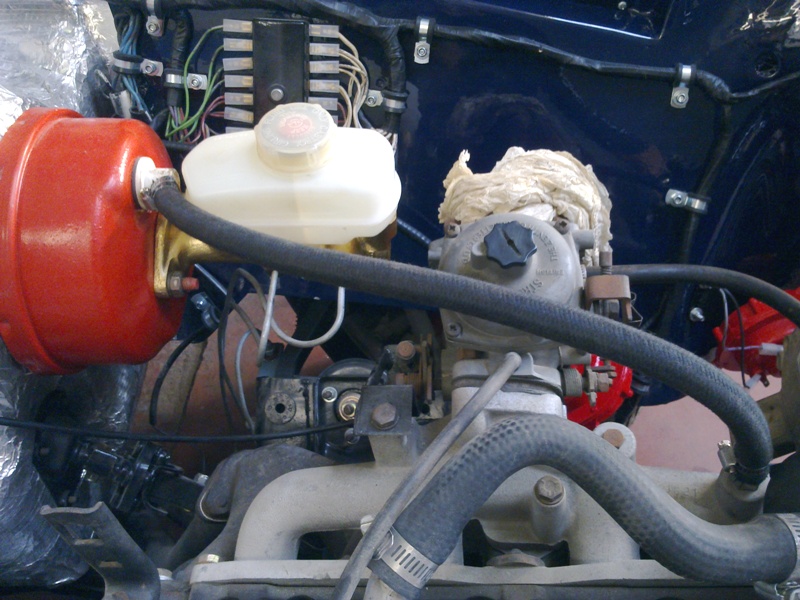

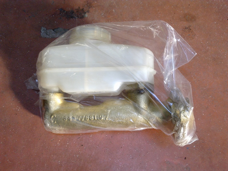

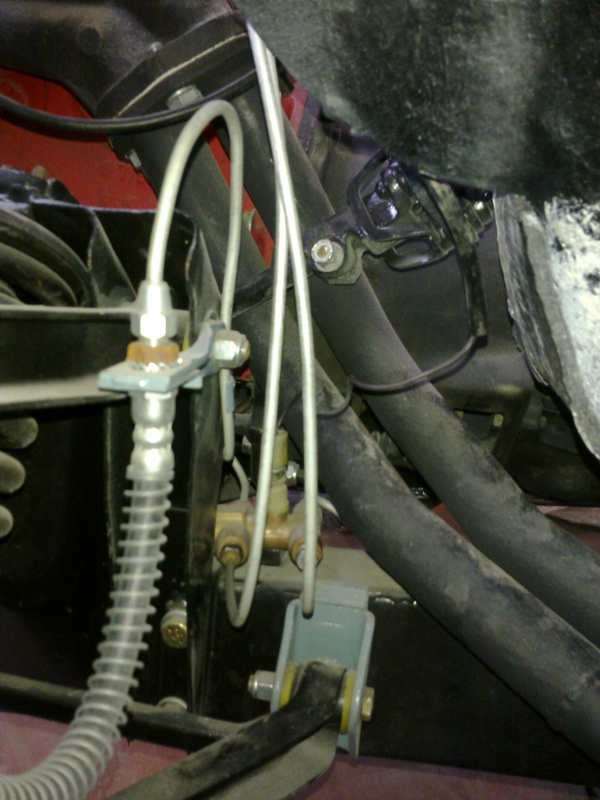

ממשיכים! הפעם: בלמים, ומדוייק יותר - משאבת בלם ראשית והרכבת שני הצינורות הקשיחים ששבו מהגולה. ואין כמו הסבר מלווה בתמונות, אז בבקשה: 1. משאבת הבלם הכפולה (כך במקור). היא שופצה עוד כשהייתי אופטימי, כלומר באוגוסט 2010, כשחשבתי שאו-טו-טו אני מסיים. מזל שהיא נשארה מנוליינת... 2. אז הגיע הזמן להסיר את הניילון, לא? 3. וזהו הבוסטר המיותם, אליו צריכה להשתדך המשאבה. 4. אז הנה, זה קורה. 5. מחזקים את האומים ובזה המשאבה מעוגנת למקומה. 6. עכשיו אפשר לחבר למקומם את הצינורות הקשיחים. כמובן שהחיזוק האומים נעשה על ידי מפתח ניפלים, כנדרש. 7. ואחרי החלק העליון, מגיע תורו של החלק התחתון, של החיבור למפצל. ובזה, סוף-סוף, מערכת הבלמים מושלמת! 8. בעצם, עוד לא: נשאר לחבר את צינור הואקום של הבוסטר לסעפת היניקה. עכשיו סיימנו! -
