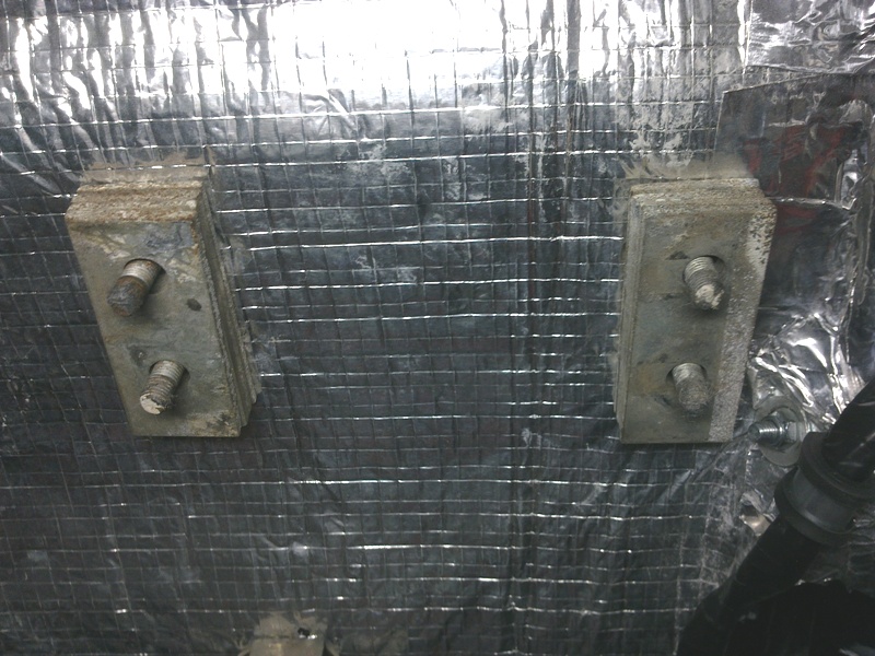

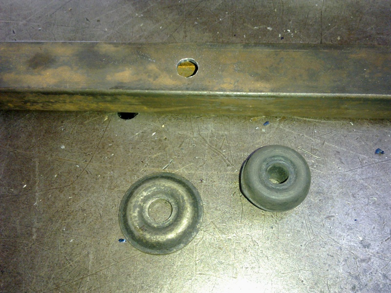

במקור, המצנן מתחבר למקומו על ידי ברגים לשני מוטות מתכת אשר יוצאים מקורות השלדה והוא מקובע למקומו באמצעות עוד שני מוטות דקים יותר שמורכבים באופן אלכסוני. השאיפה הייתה להשתמש במידת האפשר בסידור המקורי. זה אומר לייצר מעין תושבות שיצאו מהחיבורים המקוריים של המצנן החדש, ואשר עליהן יתחברו המוטות. אלא שרעיון חדש ויותר טוב עלה. מדוע לא להשתמש בפיני העיגון המקוריים של המצנן החדש? ברוב המצננים המודרניים, המצנן פשוט מונח במקומו ונשאר שם, זאת בזכות פיני פלסטיק אשר בחלקו התחתון שנכנסים למקומם היעודי במרכב ורק החלק העליון של המצנן נתמך שלא יזוז קדימה ואחורה. למראית עין נראה שהסידור הזה יכול לעבוד גם בשלדת הרום. כל שצריך הוא קורת רוחב קטנה שתחבר בין שני מתלי המצנן המקורי. קצת סיעור מוחות עם ניר, קצת ניסוי ותהיה ו... כן! זה הכיוו בו נלך. אז קדימה לעבודה. 1. המצנן התחליפי. שימו לב לסימון של שני הפינים המדוברים. 2. ברזל פרופיל מלבני נבחר למשימת קורת הרוחב החדשה. 3. אחרי סימון המקומות המדוייקים, הגיע הזמן לקידוחים. תחילה, עם מקדח קטן. 4. כאשר שני החורים נקדחו, אפשר לבדוק האם אכן הם ממורכזים. מצוין. אפשר להמשיך. למה לא להשאיר כך? הנה זה בא: 5. בתצורת חיבור המצנן הזו, תמיד יש איזו תנודה/חופש של המערכת ואם היא לא תשב על תושבות גומי, הפלסטיק של המצנן יאכל על ידי המתכת. אז הנה כאן בתמונה, תושבות הגומי ותושבת הברזל שנועדה להגביה את הגומיות, כך שלא יווצר מגע בין המצנן למוט הרוחבי. כן, טבעת המתכת גדולה מדי - יטופל בהמשך. 6. והנה הורחב החור, לממדי הגומיה. 7. ניסוי ראשוני של ההתאמה. מתאים, רק שבלי שייבת המתכת, המצנן צמוד מדי למוט המתכת. 8. והנה כל המצנן, על קורת הרוחב החדשה. יושב באמצעות הפינים כמו שצריך - אבל עדיין נמוך מדי ונוגע בקורה אז בשלב הבא: להתאים את הגבהות המתכת למקומם וייעודם. -

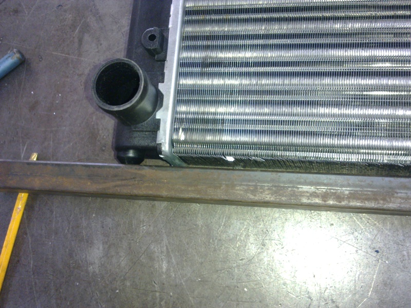

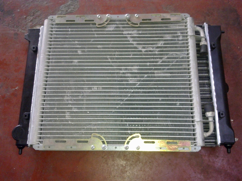

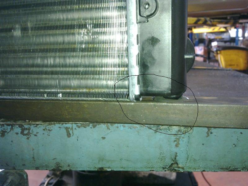

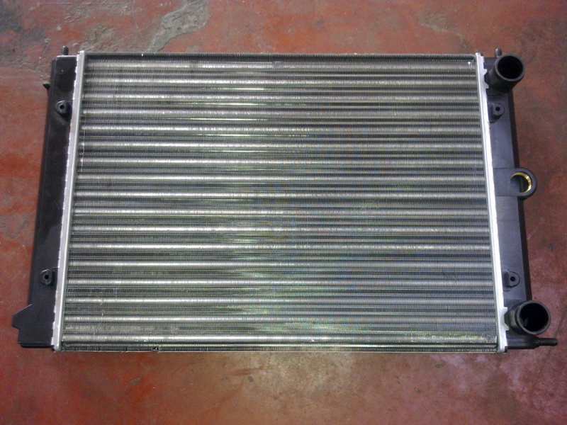

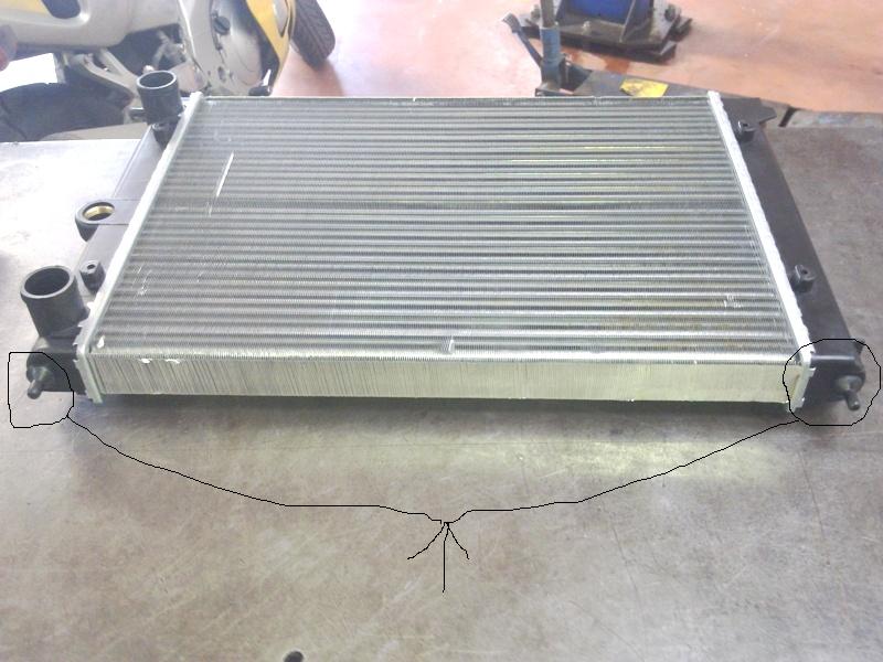

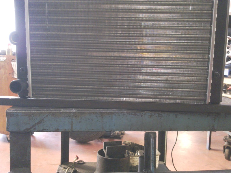

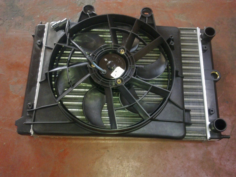

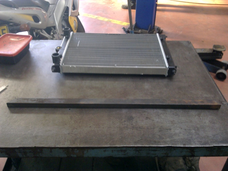

אחרי התלבטויות רבות, ניסוי ותהיה, ו"שופינג", נראה שנמצא הפיתרון עבור הטריו: מצנן/מעבה/מניפה. 1. המצנן: של פולקסוואגן גולף 1.3 ליטר, עד שנת 1992. מדוע? כי הוא תואם בממדיו לזה המקורי והרקוב שנמצא שם. ואין הרבה מקום להגדיל למעלה ולמטה, או לצדדים וגם בגלל שיש בו יציאה מובנת לטרמוסטט. 2. מניפה. של... קיה קלארוס. מדוע? כי היא מתאימה בממדיה לגודל המצנן. ולמה לא לקחת מניפה מקורית של גולף? כי במודל הזה, כך נאמר (לא בדקתי), יש מניפה מיכנית. 3. מעבה אוניברסלי. מדוע? כי שוב, הוא מתאים בממדיו למצנן. אז מה עכשיו? על פניו הסידור הזה של הטריו מתאים בדיוק במרווח הצר שבין גוף הפיבר לפולי משאבת המים. אז צריך לחשוב על האופן בו הטריו הזה ייתחבר לנקודות העיגון המקוריות של המצנן המקורי על השלדה, וזה לא מסובך, או לחשוב על משהו אחר לגמרי. אז מה הכיוון? שילוב בין נקודות העיגון המקוריות והארכאיות למשהו אחר לגמרי, המשלב את נקודות העיגון המקוריות של המצנן החדש דווקא. המשך יבוא. -

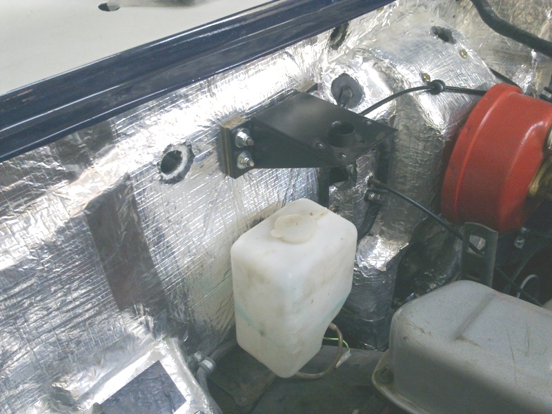

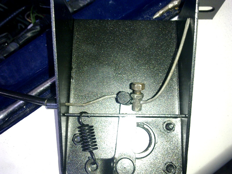

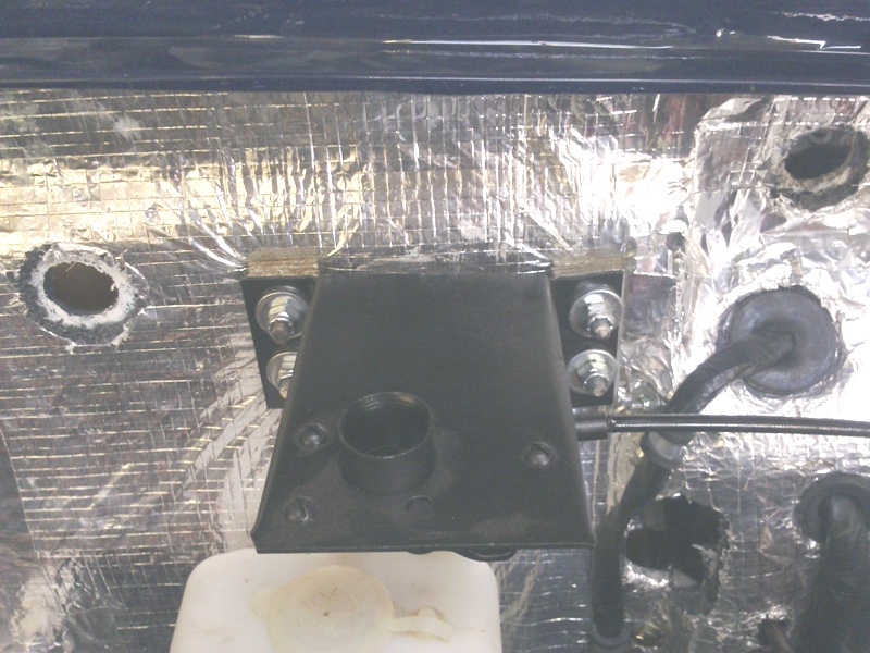

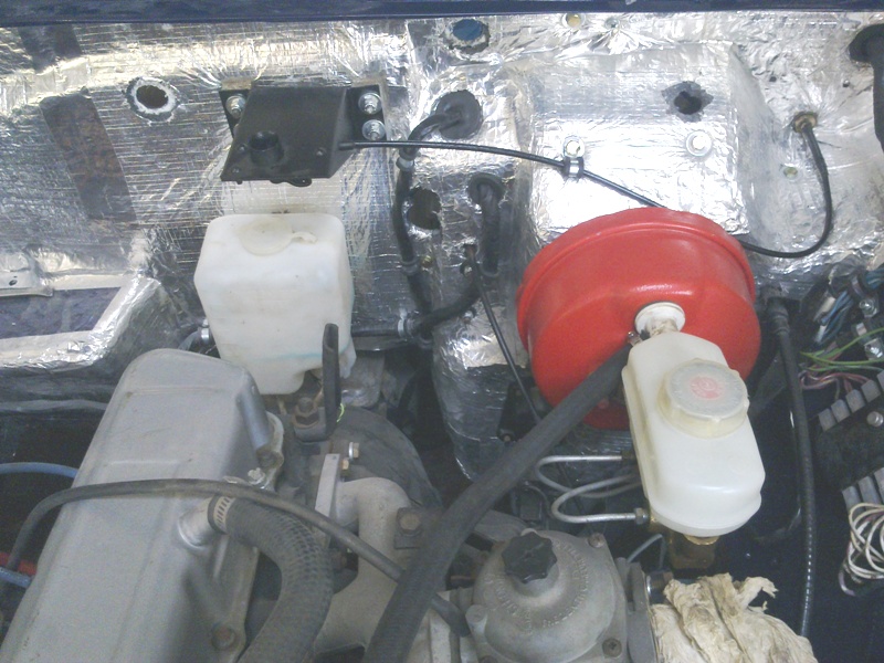

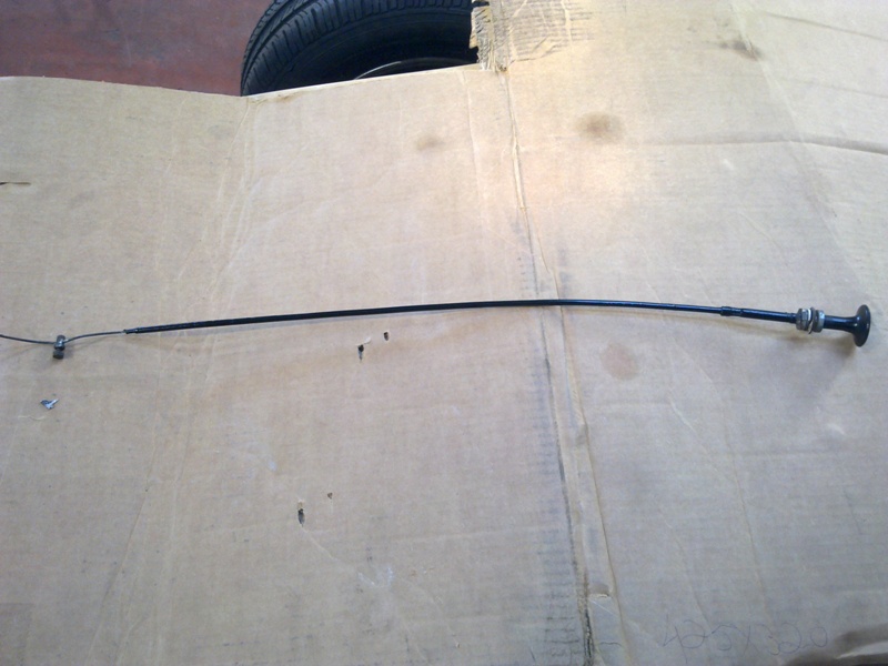

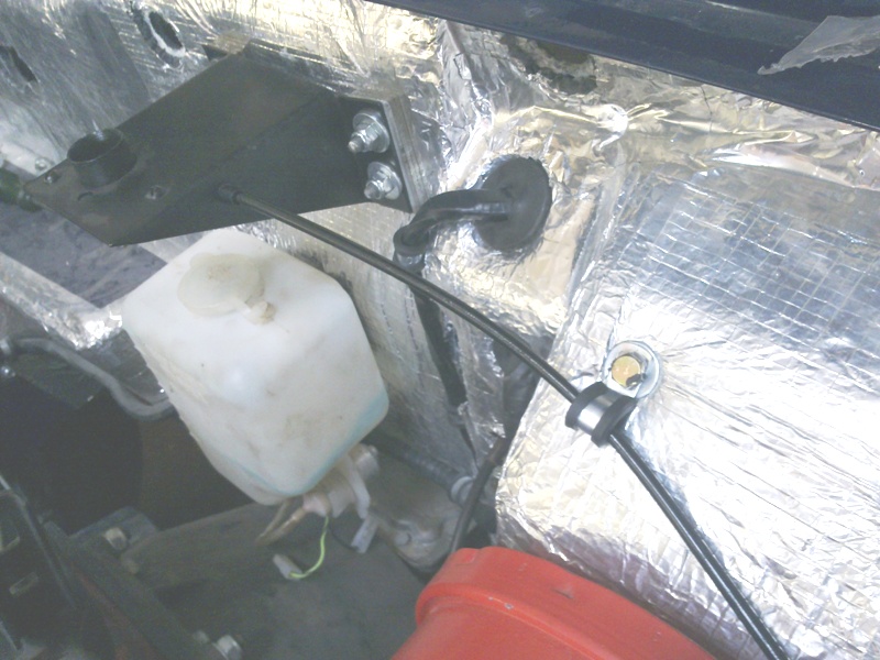

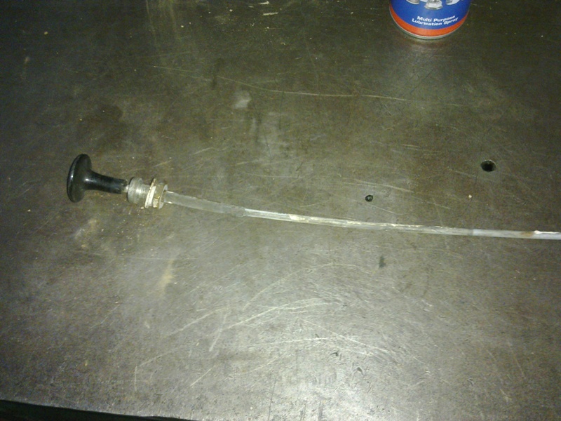

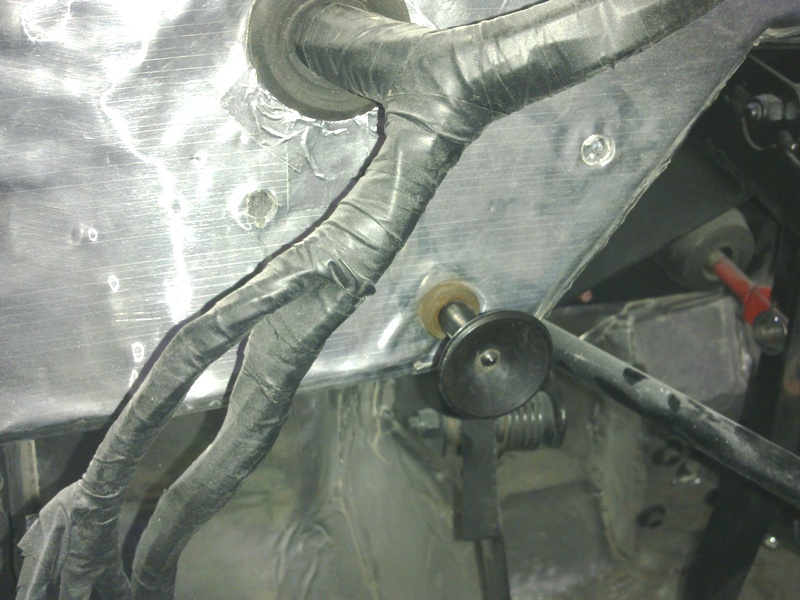

ממשיכים עם מנגנון נעילת מכסה המנוע: 1. בחלק הזה של קיר האש, עובר כבל פתיחת מכסה המנוע. 2. וזו אותה נקודה - מהצד של תא הנוסעים. 3. והנה הוא מורכב. 4. עכשיו אפשר להכניס את הכבל לתוך המנגנון ולסגור אותו עם אום אבטחה. 5. ולהרכיב את המנגנון למקומו על קיר האש. 6. וככה זה נראה מצד אחד. 7. והחבק הזה, הוא כבר תוספת שלי. בכדי שהכבל לא יהיה סתם מונח ככה בתא המנוע. 8. ומזווית אחרת. עוד סימון V לרשימה! שלב הבא? חוזרים למערכת הקירור. -

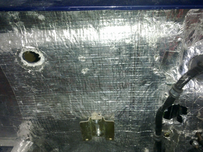

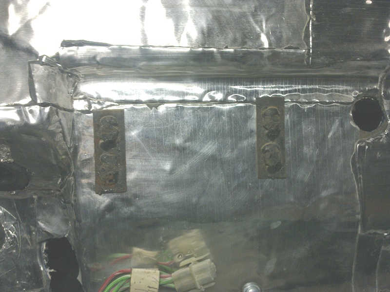

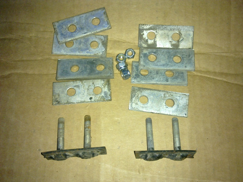

צחוק בצד, אבל צריך גם להתקדם. על הפרק, הפעם: הרכבת מנגנון הנעילה של מכסה המנוע. לא קשור לדברים האחרים, אבל עוד אחד מהדברים שצריך להרכיב, לפני ששמים את יחידת המיזוג הפנימית. אז הנה: 1. אלו הם הברגים/גוז'ונים המקוריים שתופסים במקומו את מנגנון הנעילה, ביחד עם הספייסרים הממקמים את המנגנון במקום ביחס לזיז על מכסה המנוע. 2. המנגנון הזה יורכב על קיר האש, מעל התופסן של מיכל ההתזה לשמשה. 3. וזה מהצד הפנימי, של תא הנוסעים. ניתן לראות את ארבעת החורים אשר דרכם יעברו הגוז'ונים. 4. הנה, ככה. באופן זה ניתן לפתוח ולשנות את מיקום המנגנון בתא המנוע - אם נדרש - מבלי שעוד אדם צריך להיות בתוך תא הנוסעים בכדי לתת "קונטרה" לראשי הברגים. מי אמר שמחלקת ההנדסה של רום כרמל לא חשבה עד הסוף... 5. וזה שוב מצד קיר האש בצד המנוע. ניתן לראות את ארבעת הגוז'ונים. 6. על הגוז'ונים הללו מורכבים הספייסרים. 7. ובמעבר חד - כי חייבים - לכבל פתיחה. ככה הוא נראה כשהורדתי אותו מהאוטו. 8. וככה אותו כבל נראה היום. נקי, משומן, צבוע ומוכן להרכבה! כבר ממשיכים! -

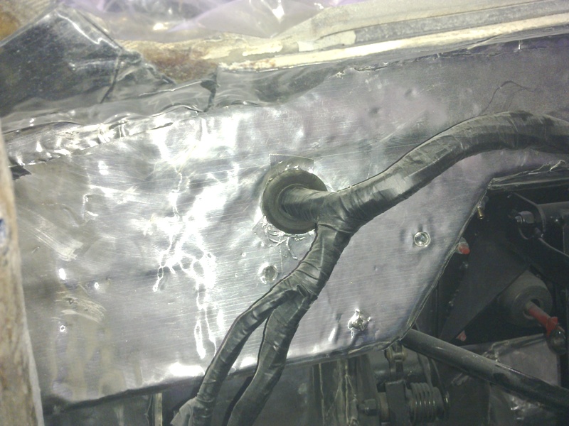

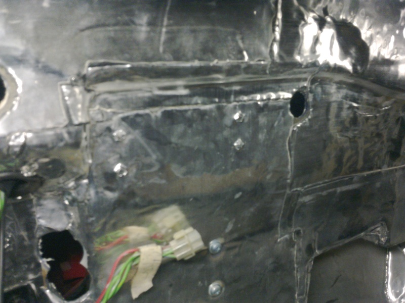

בשעתו, כאשר הרכבתי את כבל הגז, שמתי לב שבסיס הכבל לא יושב יפה על קיר האש מצד המנוע. קצת עקום. לא הייתי מייחס לזה חשיבות, אלא שהרגשתי שמהלך דוושת הגז קצת קשה בגלל עובדה זו. קצת עזבתי את העניין אז והתעסקתי בדברים אחרים, אבל עכשיו הגיע הזמן להעניק לחלק הזה מעט תשומת לב. אחד הדברים שרציתי לעשות הוא להרחיב את הפתח לכבל בבידוד שהוספתי. חשבתי שאולי קצה הבידוד מפריע לתושבת הכבל לשבת במקומה, אז זו הפעולה הראשונה שהחלטתי לבצע. לשם כך צריך לפרק את הכבל ממקומו. עניין פשוט ביותר. אז אחרי שהרחבתי את החור של הבידוד, שמתי לב למגרעת במוביל הכבל. מגרעת המתאימה לטבעת קפיצית שאמורה בעצם להחזיק את הכבל במקומו באופן ישר ביחס לכבל הפנימי. אולי במקור הייתה אמורה להיות טבעת כזו, אבל גם בטנדר הזה וגם בתורמת החלקים - לא הייתה טבעת כזו. אולי הייתה צריכה להיות, אבל לא הייתה. אז... עזבו מילים, קבלו תמונות: 1. חיבור כבל הגז מצד קיר האש. קצה קשה לראות שהוא עקום, אבל אם נוגעים בו - הוא רופף למדי. 2. והנה הכבל מפורק. התמונה קצת מטושטשת, אבל שימו לב למגרעת בקצה הברזל. 3. במגרעת הזו אמורה להיכנס טבעת קפיצית - מהסוג הזה - שתמנע מהכבל להשתחרר ממקומו, אבל גם תחזיק אותו צמוד וישר ביחס לקיר אש ולכן גם ביחס לכבל הפנימי. 4. כבל הגז מחובר בחזרה למקומו. ניתן לראות את החלק המתכתי של הכבל החיצוני שנכנס לבסיס דוושת הגז. בחלק הזה אמורה להיכנס הטבעת הקפיצית. 5. והנה (צריך קצת להתאמץ בכדי לראות) הטבעת במקומה. מעגנת את הכבל במקומו. 6. ואחרון חביב - שוב הכבל מצד קיר האש. מעוגן למקומו באופן הדוק. עכשיו אופן פעולת דוושת הגז חלק, עקבי וללא קשיים. "ג'וב דאן"! נקסט! -

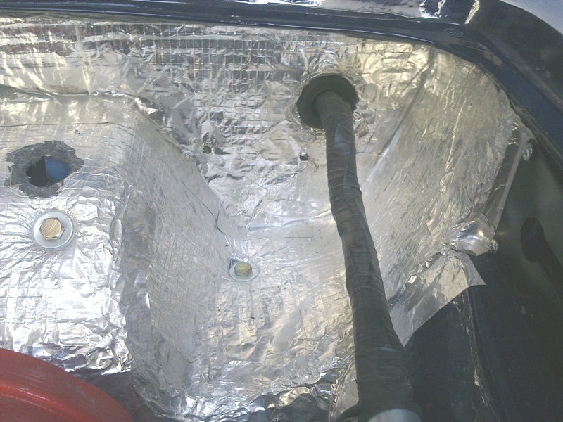

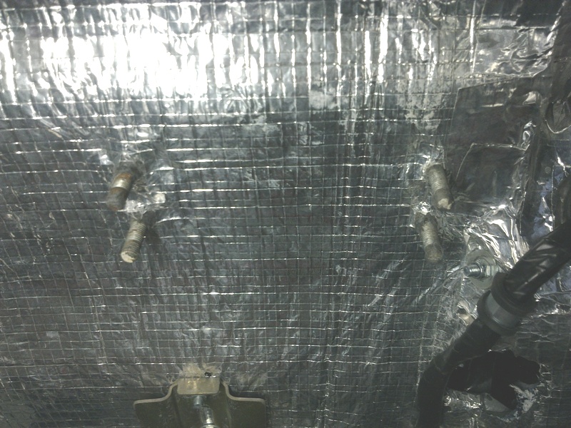

אז אחרי שסיימנו לקבע את כבלי המצבר בתחתית השלדה, הגענו לתא המנוע. כאן העניינים פשוטים. כבל המינוס מתחבר לבלוק המנוע, על בורג הסטרטר, כבל הפלוס מתחבר לנקודת הזנת המתח לסטרטר. מנקודה זו ממש יוצאת הזנת המתח הראשית למערכות החשמל השונות ומנקודה זו תצא ההזנה החדשה לממסרי האורות/מניפה/מזגן וכדומה. אז לתמונות: 1. מנקודת ציפיה מתחת למכונית - האזור בו עולה כבל הפלוס לכיוון הסטרטר. השתמשתי באותה נקודת העיגון של צינור הבלם בכדי לחבר חבק שיקבע את הכבל למקומו. 2. נקודת ציפיה עליונה: מנקודה זו ניתן לראות את החבק למטה וכן את חיבור הכבל לסטרטר. 3. מתחת לחוט האדום העבה ניתן לראות את החוט החום הכפול המתחבר לאותה נקודה. זו ההזנת המתח הראשית למכונית. מסנן הדלק נראה ממש צמוד לכבל בנקודה זו, אבל זה ממש לא כך. ראו בתמונה הקודמת. בכל מקרה, המיקום שלו נשקל מחדש ואולי ישתנה. 4. נקודת חיבור בין המינוס המגיע למנוע לבין השלדה. אמנם מערכת החשמל מספקת חוט מינוס לכל צרכן (עקב השימוש בגוף פיבר), אבל בהמלצת החשמלאי, ביצעתי גם את זה. -

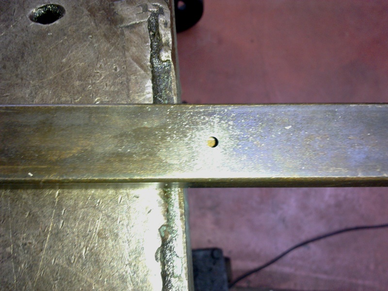

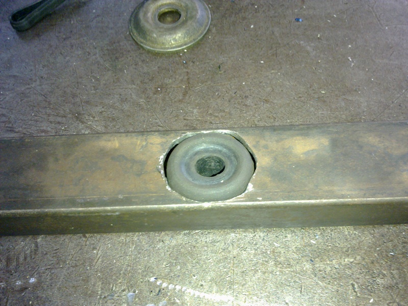

אז אחרי שקיבענו את תושב(ו)ת המצבר, קדחנו והעברנו את הכבלים מטה ואחרי שמיקמנו את "הברז" וגם אחרי שהעברנו את הצמה האחורית בעלת החיבור מינוס לברז, הגיע תור קיבוע הכבלים. גם הם עוברים דרך קורות השלדה כל הדרך (הקצרה! מיקום המצבר הוא בחלקו הקדמי של הארגז. פחות או יותר במיקום מושב אחורי דמיוני) לפנים. אז אפשר פשוט לתפוס את הכבלים עם אזיקונים בלבד, אולי להשתמש בברגים קודחים, או סתם לתת לכבלים להדלדל שם, אבל רק חמור עושה חצי עבודה, אז קדימה למלאכה! 1. בנקודת היציאה של הכבלים מחלקו העליון של המרכב למטה, יש גומיות מעבר. 2. הכבלים מהודקים למקומם באמצעות חבקים וברגים עם אום. 3. החבק המשוחרר יעשה דרכו מטה יותר, לנקודת קיבוע נוספת. 4. נקודת המעבר של הכבלים במעברי השלדה. כאן השתמשתי לעת עתה באזיקונים. אחשוב על פיתרון אלגנטי אחר. הסיבה היחידה לשימוש באזיקונים הוא שזה נראה טוב יותר. שאר נקודת העיגון מקבעות את הכבלים למקומם. 5. הנה, כך למשל. יכולתי להשתמש ביותר חבקים, אבל לא רציתי לקדוח עוד חורים בשלדה. אלו אשר השתמשתי בהם, שימשו ממילא לחבקים של צינור הדלק. 6. וזו הנקודה שבה נפרדים הכבלים מהשלדה, ועושים דרכם אל המנוע. השלב הבא: חיבור כבל המינוס לבלוק, וחיבור כבל הפלוס למתנע. -
