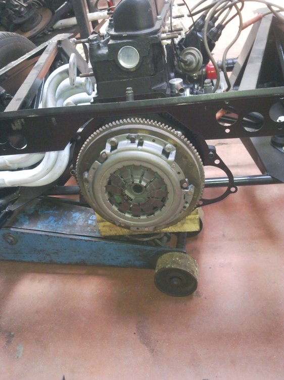

אחרי שסיימנו עם המזלג של המצמד, מחזירים את תיבת ההילוכים בחזרה למקומה. שוב, עניין פשוט מאוד וקל לביצוע, כאשר אין בודי והכל נגיש. כמה ברגים, גישה קלה, הידוק ועכשיו אפשר לפזול לכיוון משאבת המצמד ולתהות בקול מדוע צינור הלחץ המוביל נוזל מהמשאבה הראשית למשנית ארוך כל כך. הסיבה, ככל הנראה: כי זה מה שהתאים. נראה כי מתישהו בעברה של המכונית כשל צינור הלחץ המקורי והמוסך שטיפל באוטו התאים צינור נוזל שהיה לו/מצא/קנה לניפלים של המשאבות. הבעיה היא שהצינור צריך להיות באורך של 40 ס"מ ואורך הצינור החלופי הוא כמטר... עוד סעיף ברשימת הטו-דו-ליסט... הנה כמה תמונות: 1. משאבת המצמד חוזרת למקומה, עם מוט דחיף חדש וגומיית אבק ישנה (אבל תקינה). 2. עוד מבט, קצת רחוק יותר. מהנקודה הזו אפשר לראות את החורים של משאבות הבלם והמצמד (וגם של ההגה) וכן, זה קרוב כמו שזה נראה. צינור הלחץ המאולתר הזה יוחלף בהקדם! 3. והנה המשאבה מקרוב, ביחד עם קפיץ ההחזרה (בכדי שלא יהיה לחץ מיותר על מיסב הלחץ). 4. שימו לב לטבעת הנעילה שמונעת מהמשאבה לצאת ממקומה. 5. והדבר האחרון להיום - מתנע. זה האחרון שופץ ועכשיו, סוף-סוף, מוחזר למקומו. מה הלאה? אהה... סעפת יניקה! אבל זה בהמשך. -

אז הנה זה קורה. אחרי פגרה ממושכת, חוזרת הלוטוס הקטנה למרכז התמונה. לפני כן עוד היינו צריכים לעבור על הרשימות, להיזכר איפה נמצא כל חלק וחלק ומה עלינו לעשות תחילה. אה, כן, נזכרנו: לסיים עם הצד המיכני... אז נתחיל! ממש לפני הפגרה, הרכבנו את יחידת ההינע בשלמותה, אבל בידיעה שעוד נצטרך לפרק את תיבת ההילוכים שוב, זאת כי לא הרכבנו את המזלג ומיסב הלחץ שמפרידים את המצמד. הסיבה: זרוע המזלג עברה שינויים ושיפצורים במשך השנים ומיסב הלחץ שהיה שם, כמו גם הקפיצים נראו כמו קומבינה אחת גדולה. מאחר ששום דבר לא בער, נמצאו החלקים המקוריים במקומות שונים בעולם (חלק אחד אף עשה את דרכו מאוסטרליה...) והגיעו אט-אט ארצה. ועכשיו הגיע הזמן להרכיב. הנה: 1. תיבת ההילוכים המורכבת על המנוע והשלדה. 2. מאחר שאין בודי - הגישה קלה מאוד ופירוק גל ההינע נמשך דקות ספורות. אפילו שגל ההינע "קבור" בתוככי השלדה ומוסלק בבודי וממש לא נראה לעין, ולכן לא השקענו בצביעתו, ניר לא מאשר להרכיב דברים כאלו אצלו במוסך... 3. אז קדימה - צובעים את גל ההינע! 4. עוד כמה ברגים וגם תיבת ההילוכים בחוץ. 5. יחידת המצמד הורכבה על המנוע עוד לפני הפגרה. 6-7. מה חסר כאן? אחד מזלג, שלושה קפיצים, מיסב לחץ ועוד. 8. ומה חסר כאן? כלום! הכל מורכב. המשך בוא יבוא. -

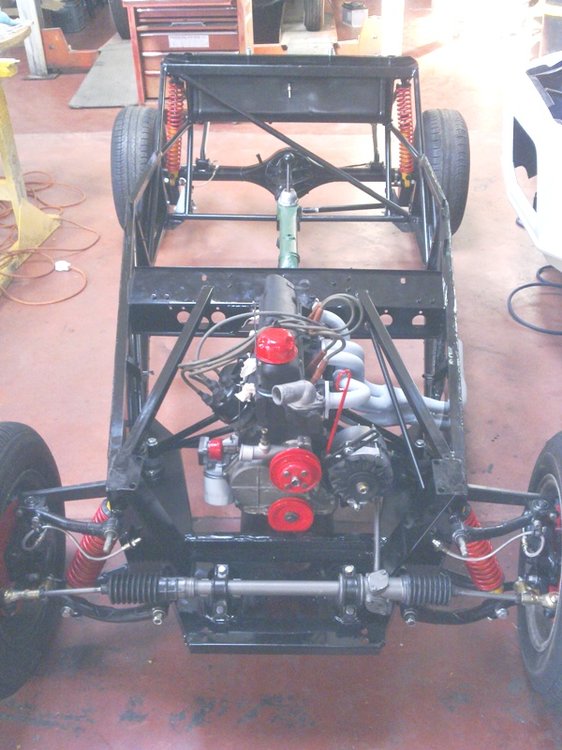

אחרי ארבעה חודשים בהם עמדה הלוטוס סופר 7 של קובי מבויישת בצד וראתה את אחותה החורגת בעלת מרכב הפיברגלס מתקדמת במרץ, הגיע הזמן להחזיר את מכונית הספורט הבריטית בחזרה למרכז הבמה. יש איזה סימבוליות שמתבצע חילוף משמרות בין המכוניות, בדיוק בנקודת הזמן בו הרום כרמל הגיע לשלב העצמאות (כלומר, שלא צריך לדחוף אותו יותר ממקום למקום והוא יכול לעשות זאת בעצמו. כלומר, בעצמו בנסיעה...), אבל האמת היא שהפעם תחלוק הלוטוס את הבמה ביחד עם הטנדר. תכל'ס, העבודה על הלוטוס פשוטה ומהירה יותר מאשר בטנדר, זאת משום שלא נעשים בשיפוץ הזה כמעט שום קומבינות ושינויים והמכונית נשארת נאמנת למקור - בניגוד לפוגרום שאני עושה בטנדר שלי. אני מציין את הדברים הללו, כי אני מקווה שקצב ההתקדמות כאן יהיה מהיר יותר וחיש מהר נעביר את הבודי למחלקת הצבע, נתקדם עם ההרכבות ו... נסיים! נשמע קל, אבל אם יש משהו שלמדתי בתחום הזה הוא שזה אף פעם לא קל. אז לפני שנתחיל, תזכורת ב"פאסט-פוורד" על המכונית והשיפוץ: 1. אחרי שהייתה בבעלות אחת(!) כל חייה - עוברת המכונית לבעלות חברי משכבר הימים, קובי. 2. היום בו הגיעה הלוטוס בפעם האחרונה בנסיעה למוסך דרך השטח, לתחילת תהליך השיפוץ הארוך אליו הכנסנו אותה. 3. וכמו כל שיפוץ מקיף - הוא מתחיל בפירוק מקיף. כאן השלדה והמכלולים המיכניים ללא הבודי. 4. וכאן הבודי כמעט מפורק לגמרי. 5. הראשון לעבור מתחת לסכין המנתחים היה המנוע. זה האחרון עבר שיפוץ מקיף. 6. השלדה נוקתה, נצבעה (וכאן בתמונה קיבלה שוב אבק...). 7. כל מערך המתלים שופץ/הוחלף/נצבע והכי חשוב - הורכב מחדש על השלדה. 8. אחרי זה בא תור יחידת הכוח והיא הורכבה במלואה בחזרה על השלדה. במצב הזה, של רולינג שאסי, נעצרו והפרוייקט נכנס להקפאה. נעצר, אבל לא נזנח. במהלך התקופה הזו השיג קובי וקנה כמה חלקים שהיו חסרים לנו במהלך העבודה המיכנית ובכלל אסף (כמעט) כל מה שהיה צריך בכדי להמשיך בשיפוץ. אז מהנקודה שעצרנו, משם נחזור למסלול. כבר מתחילים... -
