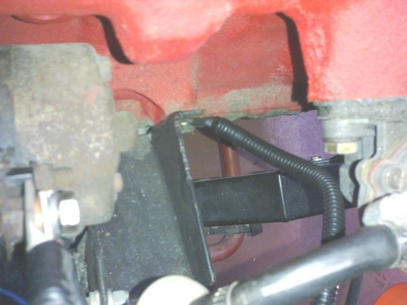

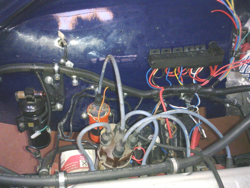

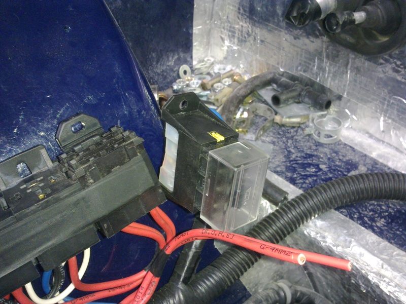

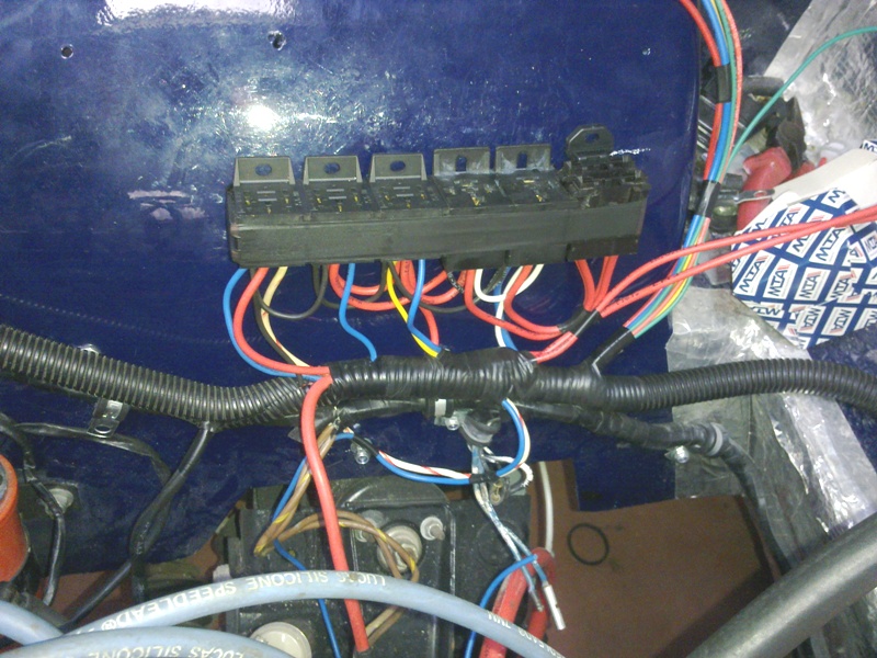

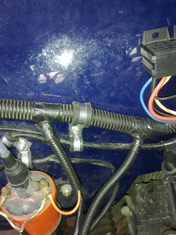

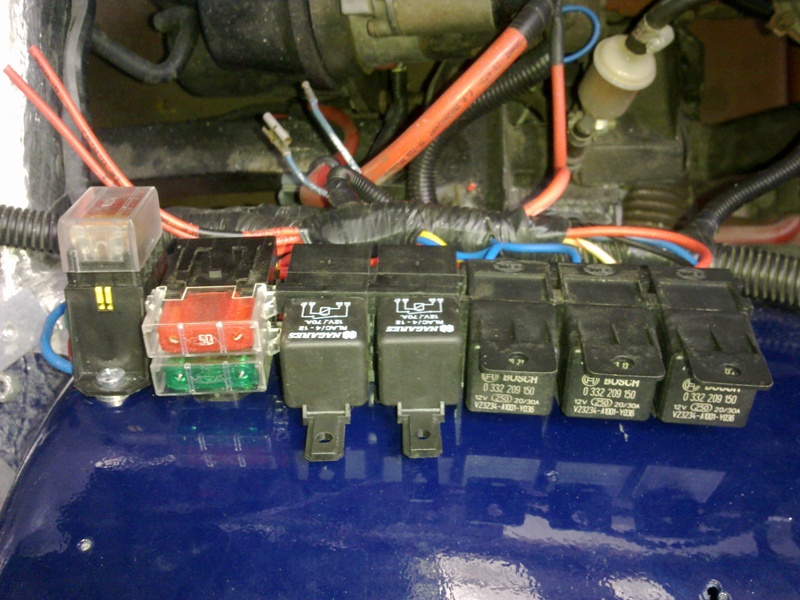

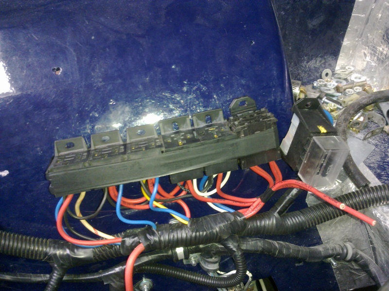

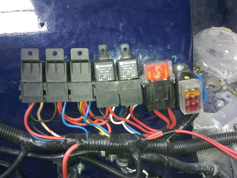

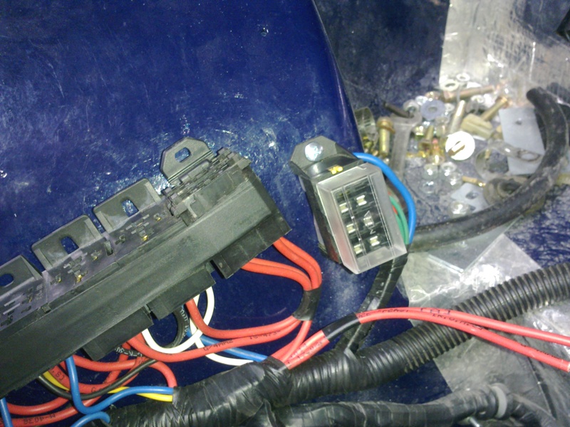

ממשיכים ומתקדמים עוד צעד לקראת בדיקת מערכות החשמל. והפעם: קיבוע רילאיים ובתי נתיכים למקומם. 1. המיקום הנבחר למיקום בתי הרילאיים. 2. אבל עוד לפני כן, צריך לחזק את הצמה למקומה. 3. אז ממש לפני נקודת הפיצול הראשונה אחרי הטרמינל, מצמידים את הצמה למקומה באמצעות חבק. 4. עכשיו אפשר גם לחבר את בתי הנתיכים. 5. שני החוטים האדומים המיותמים הם הפיצול לנתיך שלפני רילאי האורות שטרם הורכב (בצד השני, בכלל). 6. אז מתחילים עם קיבוע בתי הנתיכים. 7. ואחרי זה את שיירת הרילאים. לא, לא מדובר על בעיה במסך שלכם, הם אכן קצת עקומים. כבר נרשם ב-טו-דו-ליסט. 8. והנה המערכת מוכנה סופית, עם הרילאים והנתיכים. אפשר להמשיך הלאה. -

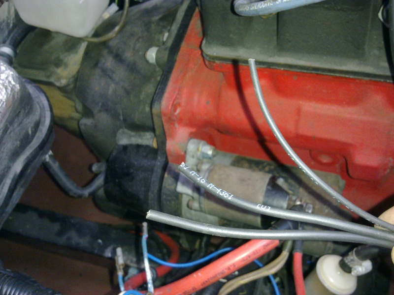

תודה על תשומת הלב, אבל... גם במקור ישנם חוטי חשמל מתחת למשאבה, שלא לדבר על סביב צינורות הדלק. בנוסף, החוטים המדוברים הללו, אלו שבשרשור, הם חוטי מינוס לבלוק המנוע. לא יקרה כלום אם יטפטף עליהם משהו דליק. יחד עם האמור לעיל, רשמתי את ההערה ואבדוק באם ניתן לשנות את זווית/מיקום/תצורת צמת החשמל הזו לבלוק. ברור שבהרכבה מחדש, שיקום ושדרוג מכונית מרמת הבורג ומעלה, יתכן וברור שיהיו תיקונים/שינויים/ריג'קטים ושלל דברים אחרים שכרגע נמצאים בתצורה אחת וימצאו את עצמם בסופו של דבר לגמרי אחרת. יש דברים כאלו שכבר בתהליך ההרכבה זוכים ליחס ולשינוי, ויש כאלו שאני מחליט לעזוב אותם לעת עתה ובבוא היום, בגמר העבודה, אחרי שמדבקת הטסט השנתי תתנוסס בגאון על השמשה, הם יהיו במקצה השיפורים. אני חייב לחשוב בצורה הזו לגבי חלק מהדברים, אחרת לעולם לא יהיה סוף לשיפוץ הזה... כמובן שהמדובר בדברים שהם לא בעניין בטיחותי או כאלו שידרשו פירוק מסיבי, אלא כאלו שהגישה אליהם קלה והחשיבות שלהם נמוכה. -

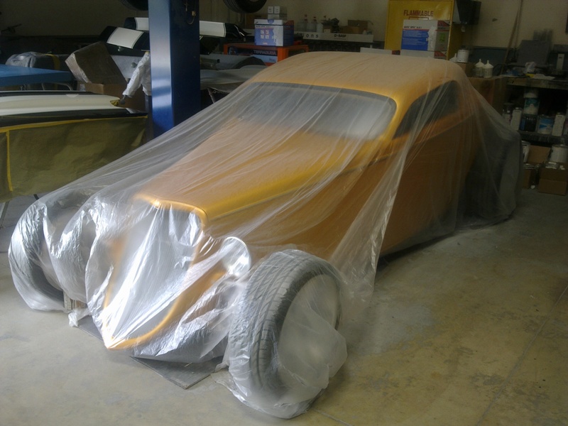

גם זו אפשרות מעניינת. שאלת השאלות היא היכן לעשות את קווי הצביעה הללו. התייעצתי בנושא עם מיץ' לנזיני - מומחה הצביעה מהתוכנית "אוברול" (http://www.lanzinibodyworks.com/gallery.html) והוא הציע שקו המפגש בין שני הצבעים לא יהיה בנקודות המותניים המובלטות בבודי, אלא מעליהן או מתחתיהן. כך לא יטושטשו קווי המתאר המקוריים של המכונית. נראה לי שבבוא היום, מחכה לי כאב ראש לא קטן... -

אתה חזק בענייני משטרה, אה רן? חשבתי גם על האפשרות של צבע אחד - אפור. אבל לא יודע, מדגדג לי ביצוע של שני צבעים... ... ולכן זה ככל הנראה הכיוון! לא בטוח שהבנתי את הרעיון, אבל בכל מקרה בנקודת המפגש של שני הצבעים יהיה חייב להיות איזה פס צבע נוסף מקשר, גם אם המדובר במדבקה. -

מה שאני הולך לעשות עכשיו יעלה הרבה אמוציות... אחרי שהייתי גמור ומנוי עם אישתי לגבי הצבע החיצוני ולפיכך תא המנוע, משקופים ופנים הדלתות נצבעו בכחול הכהה הזה - שאני מאוד אוהב, אגב, התחלתי לפקפק בכיוון המיועד. הרעיון היה צביעה דו-גוונית. אותו כחול כהה בחלק העליון ומעין קרם (שהשתנה לאפור בהמשך הדרך) לאורך החלק התחתון. השילוב צבעים הזה יפה בעיני וניתן לראות דומה לו במיצובישי מאגנום וגם פה ושם בג'יפים אחרים. אז מה הבעיה? שהכחול הכהה הזה "בולע" אור שמש. ומה זה אומר? שלמרות שהמדובר בטנדר עבודה, יש לו עיצוב מוקפד, במיוחד לאורך הדופן אשר בה יש כארבע זוויות שונות. כאשר הצבע בהיר (כמו בתמונות המצורפות), הקווים הללו ברורים כשמש. החשש שלי הוא שהצבע הכהה יעשה עוול למכונית. אז נכון שתא המנוע, כמו גם משקופי הדלתות כבר צבועים. את אלו האחרונים אין בעיה לשנות, אם אשתכנע. את תא המנוע - זו כבר בעיה אחרת, אבל לא כזו קריטית. הנה כמה תמונות להמחשה: 1. שילוב הצבעים "המקורי". בינתיים השתנה הכיוון ובחלק התחתון הצבע המיועד הוא אפור. 2. גם קו החיבור בצביעה לא יהיה במקום הזה, אלא גבוה יותר, זאת על מנת לשמר את קו "השבירה" האמצעי המקורי של הדופן. 3. הנה, כאן, ניתן לראות בזכות שבירת קרני השמש את הקווים השונים ואת קימורי העיצוב בדופן המכונית. 4. וזו דוגמא נפוצה לשילוב הצבעים כחול-אפור. הרעיון הוא, כאמור, שהאפור יתפוס חלק גבוה יותר מהדופן מאשר בדוגמא זו. 5. הגובה המשוער הוא פחות או יותר בקו ידית הפתיחה. 6. אפשר לראות בגוון הכחול סביב הצבע עד כמה הוא בולע אור. -

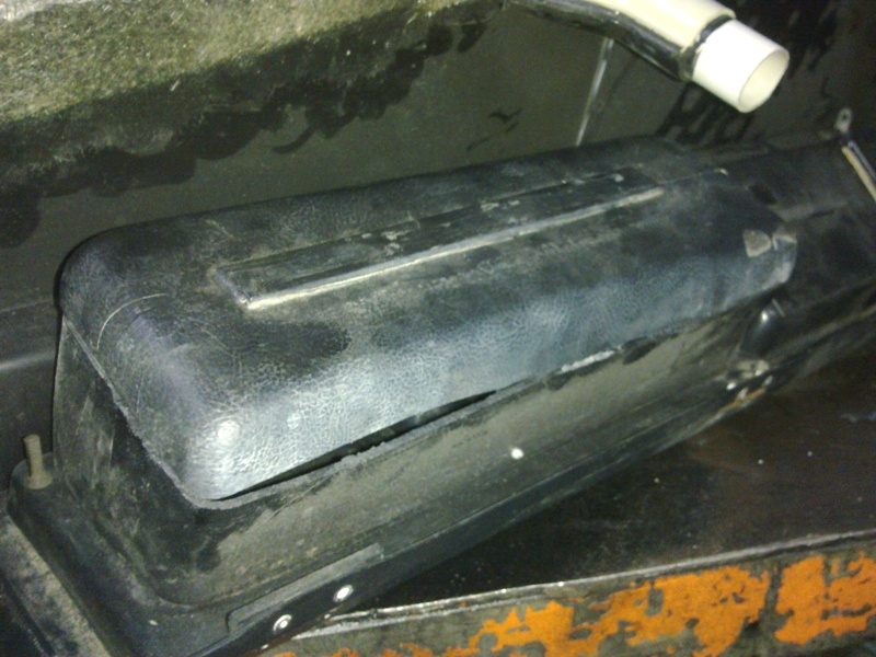

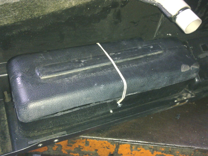

בעקבות השינויים והתוספות (יחידת המזגן הגדולה) בתא הנוסעים, עוד בשלב ההתאמות הראשוני היה ברור לי שהקונסולה המרכזית תאלץ ללכת או לעבור ניתוח כריתה והוספת איברים. חיפוש אחר תחליפים העלה חרס, ועלה רעיון לייצר קונסולה מרכזית חדשה באמצעות פיברגלס. אלא שלפני שחקרתי את הכיוון הזה, החלטתי להמר על הקונסולה המרכזית המקורית. לא יודע, למדתי לאהוב אותה ומאחר שיש לי אחת חלופית, הסיכון של לאבד אחת לטובת המדע, לא נראה נורא כל כך. במיוחד שבזכות העובדה שהקונסולה הזו עשויה מפלסטיק מסוג ABS, עבודות שינויים, התאמות והדבקות קלה יחסית. השינויים הנדרשים: א. הרחקה מיחידת המזגן - בכדי שיהיה מקום לפתחי האוורור המרכזיים. ב. הרחבה של החלק המרכזי - בכדי שיהיה מקום ליחידת הפקדים המקורית של הטריוס, זאת מבלי שאאלץ לפרק את שלושת הפקדים ולהרכיב אותם בנפרד. אז הנה, ככה זה נראה: 1. הקונסולה המרכזית במצב הצבירה המקורי שלה - אחרי סתימת חורי האוורור המקוריים והרדיו. חורי האוורור יקבעו במקום אחר ואילו הרדיו ימוקם ככל הנראה על לוח המחוונים עצמו. 2. את כל החלק האנכי של הקונסולה - צריך לחתוך ולשנות. 3. וזו אחת הסיבות. החלק הזה קרוב מדי ליחידה וצר מדי מלהכיל את הפקדים של המזגן. 4. אז מתחילים! החלק העליון מנוסר ממקומו וישונה ואילו החלק התחתון ישאר ללא שינוי. הפסקת הסבר/תירוץ: בשלב הזה נכנסתי בלהט העבודה ולחץ הזמן ופשוט שכחתי לצלם את התהליכים... אז קפיצה קטנה בזמן - לכיוון התוצאה (כמעט) הסופית: 5. קבלו את הקונסולה המרכזית המחודשת, בשלבי הגיבוש הראשונים שלה. כבר יושבת במקום, עם הפקדים מורכבים (באופן ארעי). 6. עוד זווית - קצת יותר מקרוב - עוד לפני עיבוד והחלקת פינות (תרתי משמע) של היחידה. 7. בחלק העליון - המקורי - יחתכו הפתחים לפתחי האוורור. עקב השימוש בפלסטיק במרקם שונה מאשר המקורי, ככל הנראה ציפוי היחידה באיזשהו סוג של ריפוד יהיה הכרחי. -

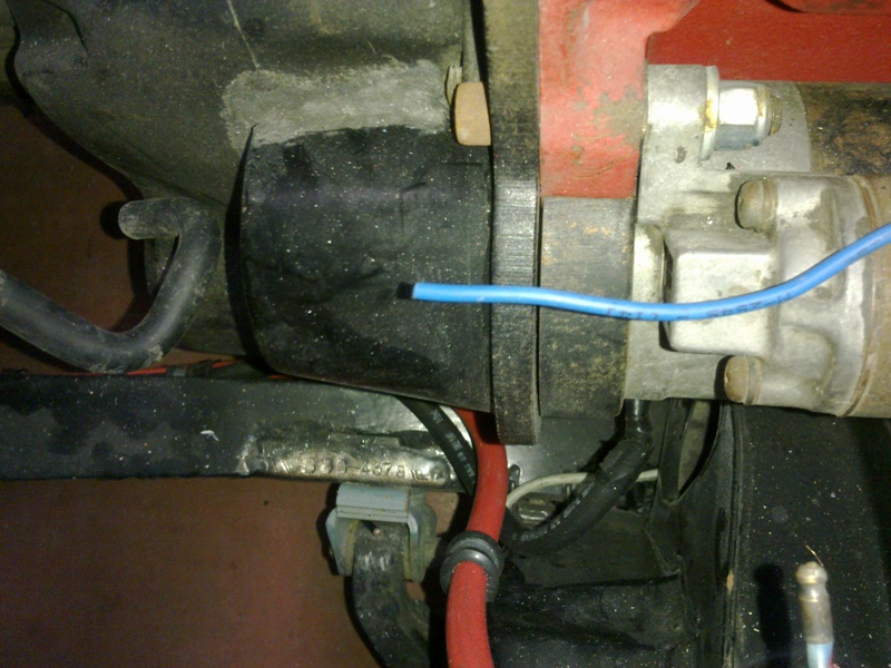

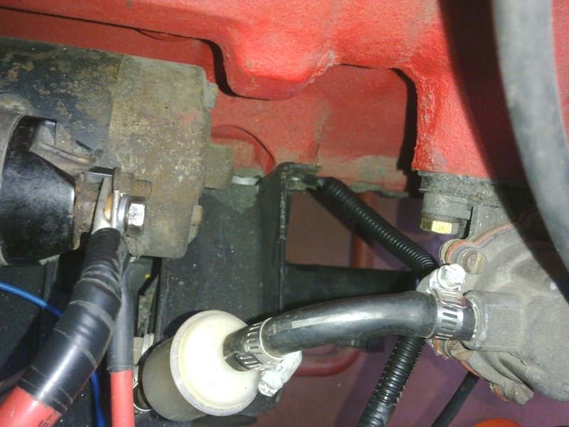

אופס, הפסקת פרסומת ארוכה, או, בעצם - סליחה, תקלה... חוזרים לליפט ולצמת החשמל האחורית והולכים איתה עד הסוף. טוב, כמעט עד הסוף: 1. ממשיכים את המסע במעלה השלדה, לכיוון נקודת המפגש הבאה. 2. נקודת הפיצול הבאה בצמה - היציאה למיכל הדלק וכבל מינוס. 3. אז אחרי הפיצול המיועד מקבעים את הצמה למקומה ומחברים את מינוס הצמה לשלדה. 4. חיישן גובה הדלק. נראה מלוכלך ומוזנח, אבל לא כך הם פני הדברים. החיישן נבדק על ידי סיגל מאוו ספידומטרים, ביחד עם מחוון הדלק ושאר המחוונים - ונמצא תקין. 5. אז כל שנותר הוא חיבור פשוט של שני חוטים ו... זהו. מסענו מסתיים בקצוות החוטים ההולכים לאחור - שהם בעצם התאורה האחורית. כאן אין לעת עתה מה לחבר, כי הפנסים יוחזרו למקומם רק בסיום העבודות, אחרי הצביעה. בינתיים - נמשיך להתקדם במישורים אחרים. -

שלוש מערכות חשמל נפרדות עלינו לשדך בכדי שיעבדו בהרמוניה בטנדר: מערכת החשמל המקורית הבריטית (מתוצרת לוקאס); מערכת יחידת המזגן המקורית (יפנית) ומערכת "ישראלית". זו האחרונה היא זו המרשת את הפעלת המדחס/יוניט חום/מניפה/מייבש - מערכות שנוספו על ידינו - לשתי המערכות האחרות. על מעללי המערכת הישראלית כבר פירטתי בהרחבה לפני כמה עידכונים (ועוד נחזור אליה בשלב השלמת הרילאיים ופיוזים). היום נדבר על המערכת היפנית. כאמור, יחידת המזגן נלקחה כמות שהיא מדייהטסו טריוס וזה אומר גם צמת החשמל שלה. כמובן שהתעורר הצורך להתאים את הצמה לתפקידה החדש, אחרי הכל - למנוע הטנדר הבריטי המיושן אין מחשב מנוע או הזרקת דלק. על זיהוי תפקודי מערכת זו מונה לתפקיד ישראל, שהצליח לזהות ולבודד את כל היציאות החשובות מהצמה וכך הכין אותה לתפקידה. היציאות החשובות: אספקת מתח, מינוס, תאורה, הפעלת מדחס, מניפה, ווסת טמפרטורה וכדומה. כל שנותר לי לעשות בעצם הוא להכין מחברים למערכת זו, זאת לקראת חיבורה עם המערכת הישראלית. אגב, לשאלה איך קשורה המערכת המקורית לשתיים הללו, התשובה פשוטה. אספקת-מתח-אחרי-סוויץ' מפעילה רילאי שמפעיל בתורו את המערכות החדשות, שמקבלות את המתח ישירות מהמצבר - ולא דרך המערכת הבריטית הרעועה. את המתח הזה מקבלים מאותו חוט שסיפק במקור מתח ליחידת החימום המקורית של הטנדר. חוט אחד קטן, שאחראי לכל כך הרבה מערכות... 1. יחידת הפקדים המקורית של הטריוס. 2. צמת החשמל המקורית של יחידת המזגן. כבר מקובעת למקומה. שימו לב לחוט צהוב אחד, המשתלשל שם מאחורי הצמה העבה. חוט זה הוא נקודת החיבור לתאורה המקורית של הטנדר. 3. עוד שישה חוטים מפעילים את כל הצמה הזו. עבור ארבעה מהם - כבר יש מחבר. 4. עכשיו נותרו עוד שני חוטים שצריך להתאימם. אז ראשית, חושפים את קצה החוט. 5. מתאימים חיבור מהסוג הידוע יותר בכינויי: "זכר". 6. ומתאימים מחבר מתאים. שני המחברים האמורים, ישודכו עם המחברים תואמים שיגיעו מצד תא המנוע. 7. ואלו הם הרילאיים המקוריים של צמת החשמל, שאף מחוברים למקום המקורי אליו הם היו אמורים להתחבר. אז זהו, הצד הזה של המתרס, מערכת החשמל מוכנה. עכשיו צריך לסיים לבנות גם את המערכת הישראלית. ועל כך - בקרוב. -

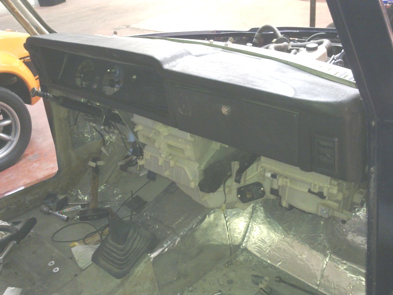

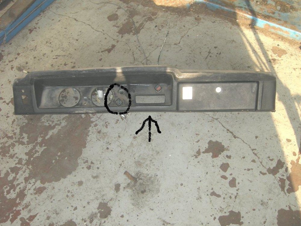

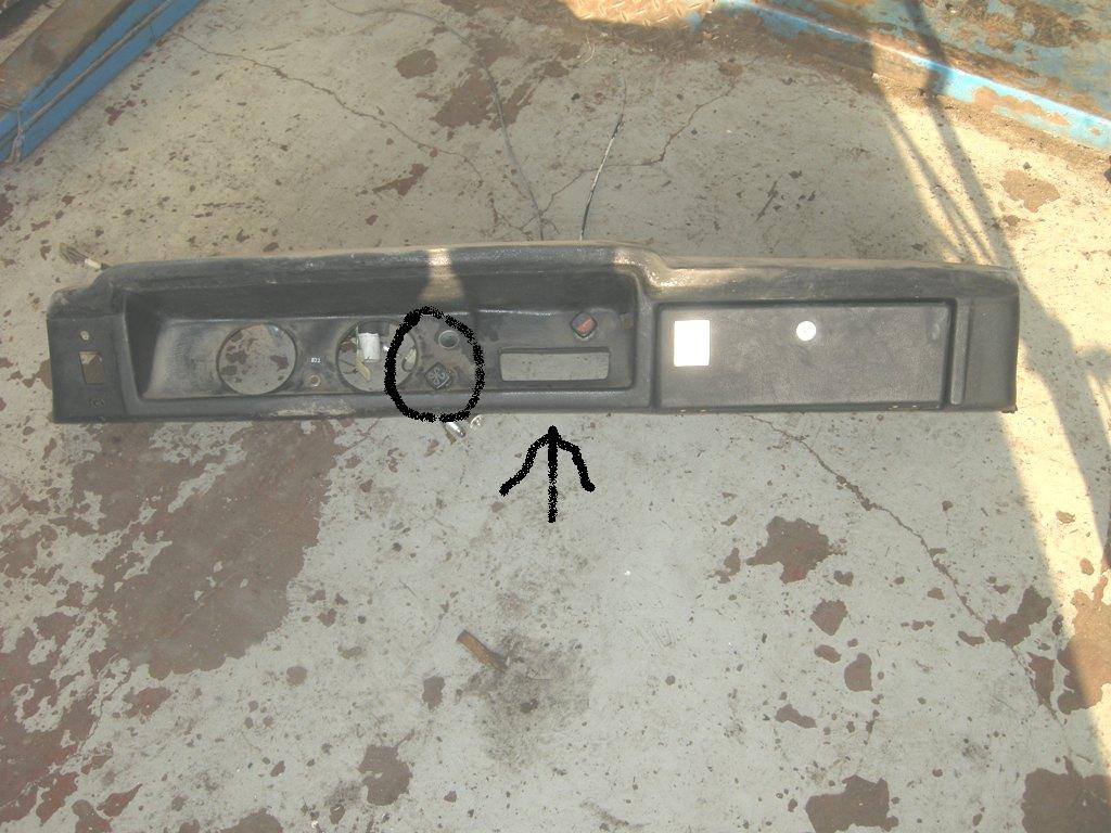

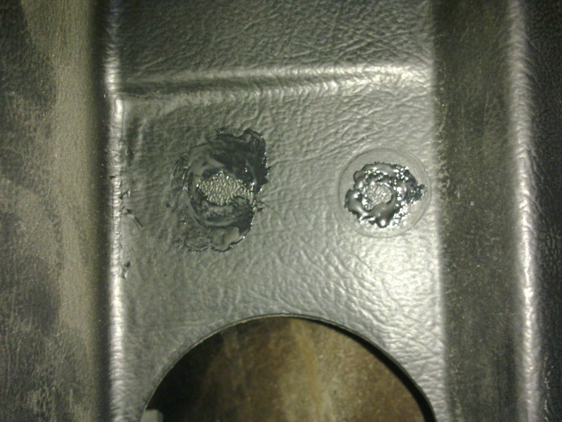

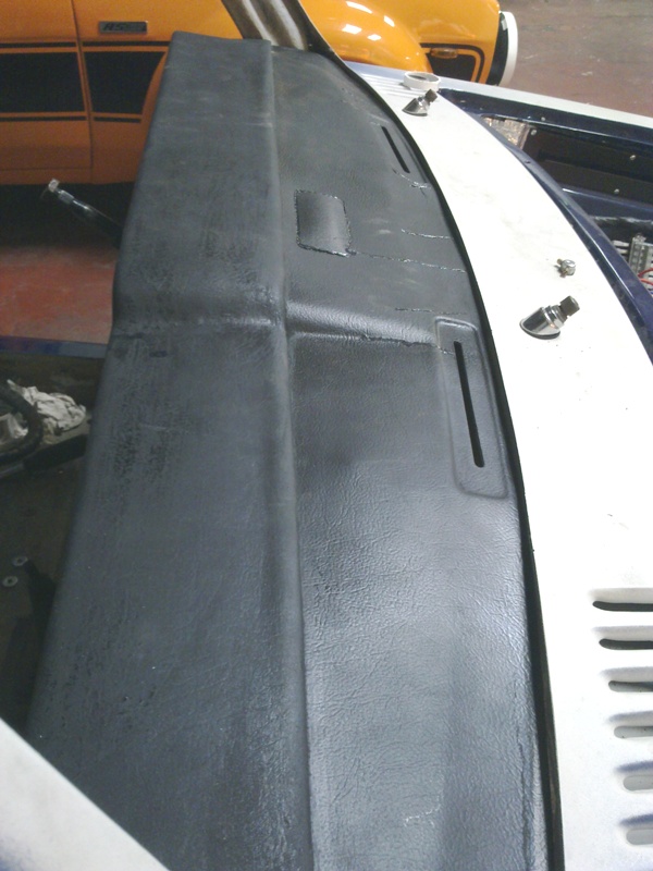

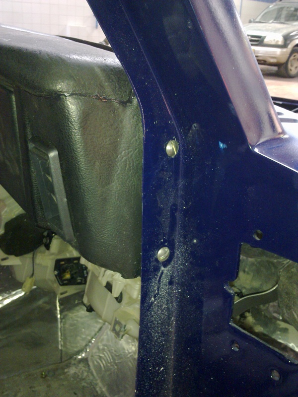

אז הלוח במקומו. מברוק! הלוח מעוגן לגוף הפיבר באמצעות ארבעה ברגים ואומים משני צדדיו, כאשר בחלקו האחורי (הצמוד לשמשה) הוא מונח על המדפים שהוזכרו בעדכון אתמול. אפשר להגיד גם שהקונסולה המרכזית תומכת בו בחלקו התחתון. אבל רק אפשר להגיד... בכל מקרה, הלוח עצמו העשוי מפלסטיק ABS לא עבה במיוחד, הוא בן שלושים שנה וכשפירקתי אותו סימני השנים ניכרו בו באופן בולט. סדקים, אבל במיוחד קריעת בפלסטיק באזורי העיגון של הברגים. אז כאמצעי חיזוק ושימור, הוספנו בשעתו בחלקו התחתון של הלוח יריעות ABS שיעניקו חוזק ועמידות וגם בדופנות הלוח - בנקודות החיזוק. עכשיו, כאשר הגיע תורו של הלוח לחזור למקומו, לקחתי את העניין צעד אחד קדימה: 1. הברגים שמחזקים את הלוח בדופנותיו. 2. במקום אום ושייבה קטנה שיפעילו עומס רב על נקודה קטנה בלוח, החלטתי להשתמש בפיסות האלומיניום הללו, שיעניקו שטח מגע וחיזוק רחבים ככל האפשר. 3. הנה, ככה זה נראה מצד האחד, 4. וככה מהצד השני. שימו לב להדבקת הפלסטיק שנעשתה עוד קודם לכן. 5. והתוצאה הסופית: הלוח יושב במקומו הטבעי, כאשר מתחתיו, אחרי כל ההתאמות, יחידת המיזוג הגדולה. יפה. אפשר להמשיך הלאה. בשלב הבא: קצת חשמל. -

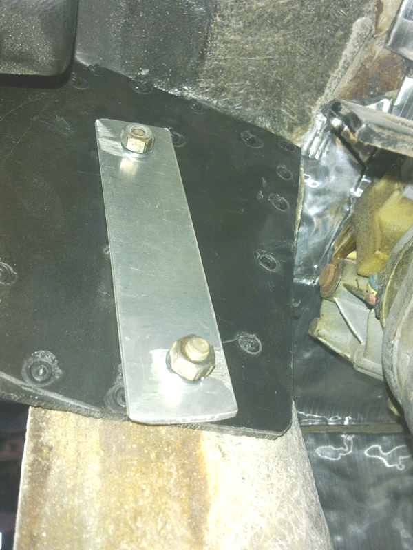

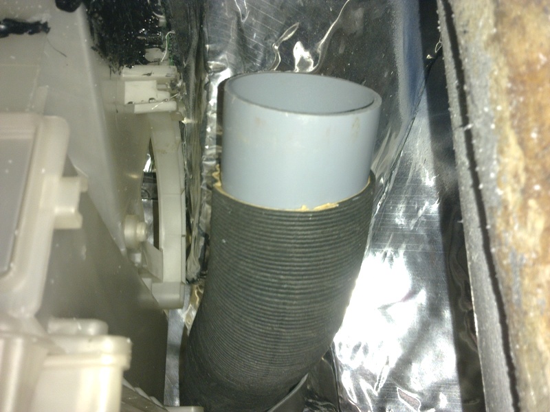

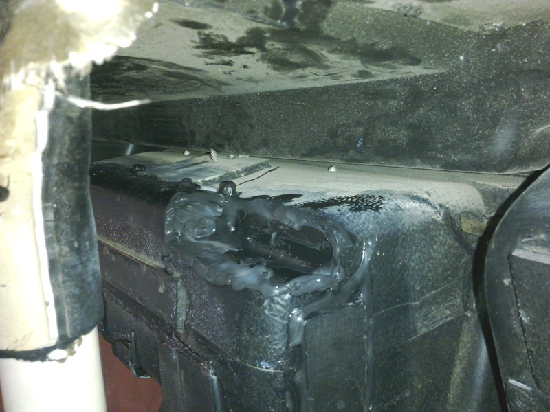

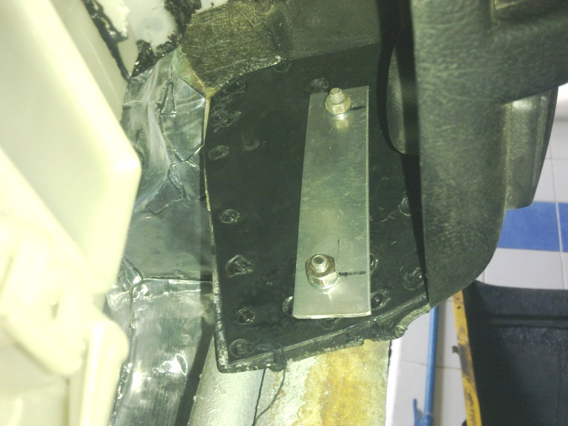

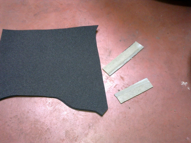

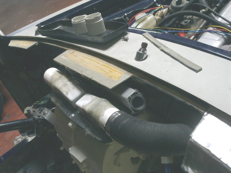

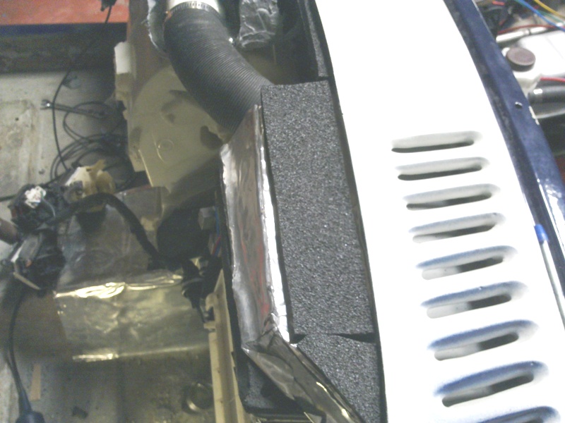

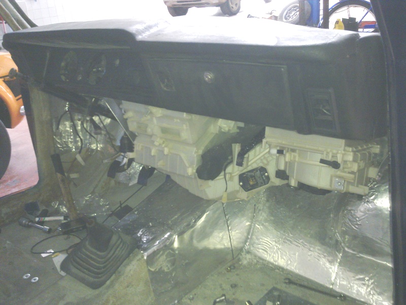

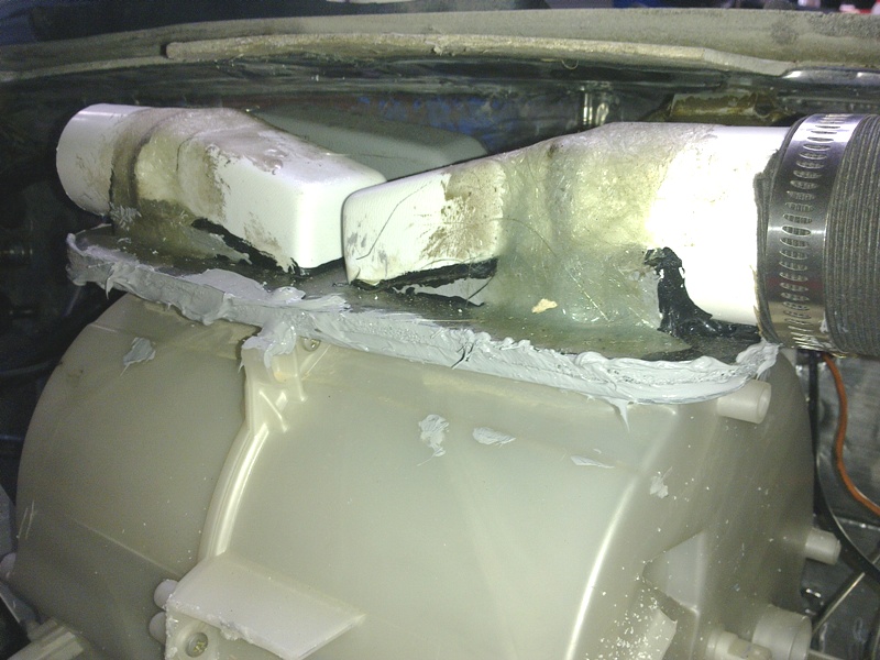

אתמול נעצרנו בשרוולים הגמישים, היום נמשיך עד להרכבת הלוח מחוונים בחזרה למקומו. 1. על "המדפים" הקטנים הללו, מתחת לשמשה הקדמית, יהיה מונח הלוח. במקור מודבקים שם ספוגים (אותם עדיין ניתן לראות על הפיבר). 2. עוד לפני כן, צריך למלא את החור המיותר היוצא מיחידת המיזוג. 3. אמנם שמתי ספוג אטימה, אבל הוא לא באמת אוטם כמו שצריך, אז הוספתי עוד חומר אטימה גם מסביב. 4. ואלו הם הספוגים הישנים שהפרידו בין גוף הפיבר ללוח המחוונים, ביחד עם יריעת הספוג החדשה בה אשתמש במקום הספוג הישן והמתפורר. 5. הספוג החדש מודבק במקומות המיועדים. 6. ו... הנה זה מגיע: לוח המחוונים חוזר למקומו. עוד לא באופן סופי, אבל מתקרב לזה. עכשיו אפשר לעצור רגע ולהתרשם. תא הנוסעים מתחיל לתפוס צורה! -

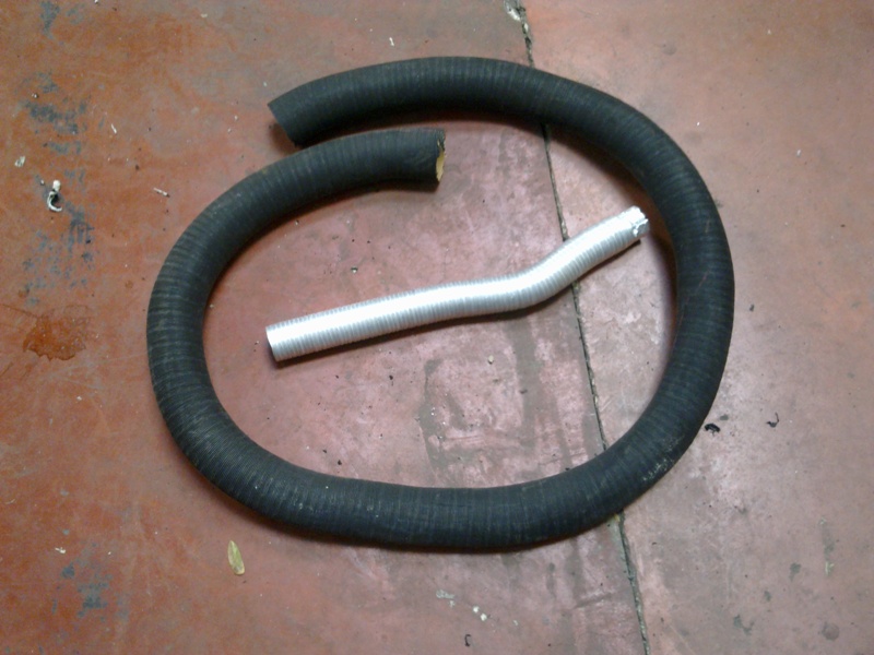

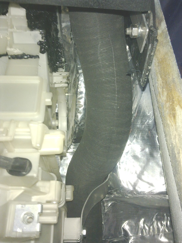

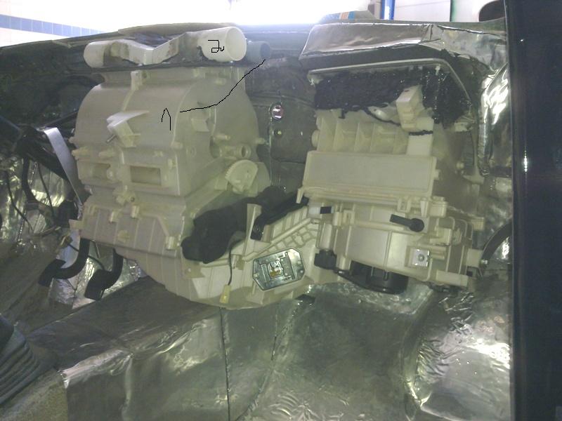

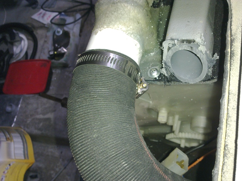

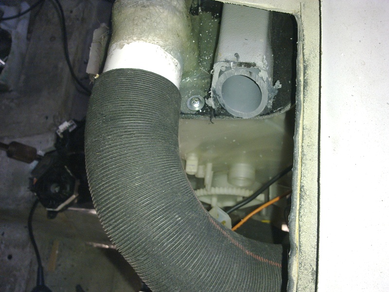

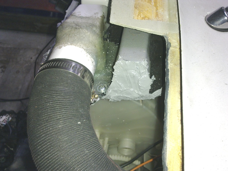

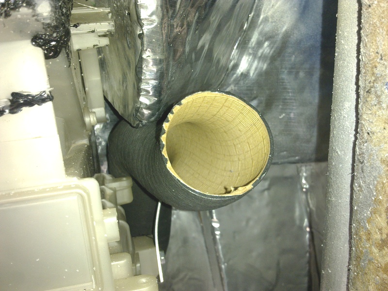

עוד לפני ששמים בחזרה את לוח המחוונים, צריך להתאים את הצינורות הגמישים המעבירים אוויר מהיחידה לכיוון פתחי האיוורור. חלק מהשרשורים שאתקין, כבר סופיים, אצל חלק צריך לעשות התאמה קטנה. עיקר העבודה זה לבדוק שהכל עובר ממקום למקום בלי בעיה ובלי לפגוע בשום דבר בדרך. ככה זה נראה: 1. השרוולים הגמישים. העבה הוא לפתחי האוורור הצידיים, הדק להפשרת האדים. 2. מעביר את הצינור העבה מפתח האיוורור בצד הלוח, מתחת ליחידה. את הצינור הזה אאלץ לחתוך באמצע ולחברו בשני חלקים. 3. הנה, כאן נקודת החיתוך. הבעיה היא שכאשר הלוח מורכב אין גישה לכיוון החבק שעל פתח האיוורור. כלומר, צריך לחזק אותו עוד לפני ההרכבה ואז יש בעיה אחרת... 4. עוד לפני הבעיה השניה, הנה הפתרון של הבעיה הראשונה: צינור מים בקוטר המתאים, ממנו יחתך המחבר בין שני חלקי השרוול. 5. בדיוק כך, מצד האחד, הקבוע שישאר על היחידה. בנקודה זו יש גישה לחיבור החלק השני שישאר מחובר ללוח המחוונים. 6. וזו יציאת האוויר מהיחידה. השרוול הקטן קוצץ ויבוטל, מטעמי חוסר מקום. השרוול השני, העבה, הוא זה הנע לכיוון הפתח האוורור הימני בלוח המחוונים. 7. זו גם ההזדמנות לחזק את הצינור למקומו, כל עוד שיש גישה ומקום (הבעיה השניה והסיבה מדוע היה עלי לחתוך את הצינור. -

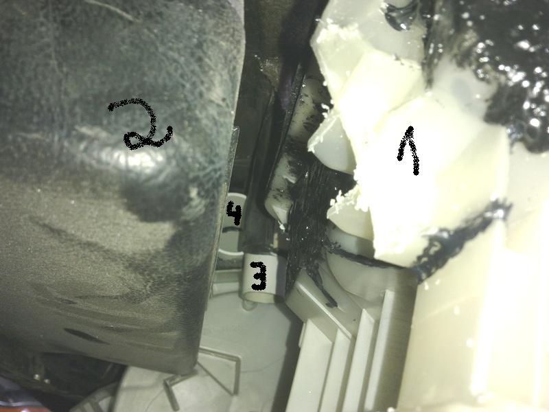

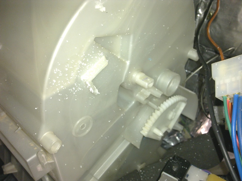

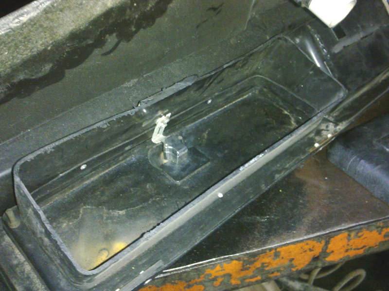

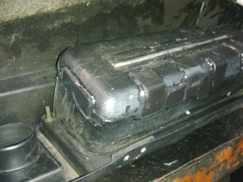

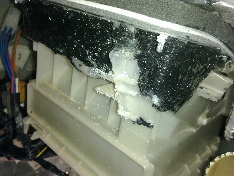

אנחנו בענייני תא הכפפות, שצריך לפנות שטח לטובת הכובש - יחידת המיזוג. מודדים כמה צריך לחתוך מנפח (או נכון יותר - מעומק) תא הכפפות וחותכים. עכשיו אפשר להשתמש ב"קטשופ" המפורסם, על מנת להדביק את חלקי הפלסטיק אלו לאלו. הדבר נכון ומתאים אך ורק לפלסטיק מסוג ABS, ולשמחתי, זה החומר ממנו עשויים רוב חלקי הפלסטיק בתא הנוסעים. 1. חלקו האחורי של תא הכפפות, אחרי שנחתך למידה הנכונה. כן, נכון, החיתוך עקום-משהו. עניין של חוסר גישה נוחה. לא נורא, הקשטופ ימלא את החוסרים. 2. בכדי ששני החלקים ישארו צמודים זה לזה, השתמשתי בבורג קודח וגומיה. את החור כתוצאה מהבורג יסתום - כן, נכון - הקטשופ. 3. והנה התוצאה הסופית. לא הסתפקתי במילוי מסביב, אלא הוספתי רצועות חיזוק נוספות העשויות בעצם באותו חומר ממש. לא נראה יפה, אבל גם לא נראה לעין. 4. זה הקיצוץ שהיה צריך לעשות בתא הכפפות רק בפינה אחת, לטובת צינור יציאת האוויר המרכזי. 5. בהזדמנות זו, כבר חתכתי חתיכות פלסטיק בגודל המתאים ומילאתי את שני החורים ששימשו במקור למיקום המצית והמשנק. אין מקום בנקודה זו עבור השניים הללו, אז אין צורך בחורים. ככל הנראה אמקם את המשנק על גבי הקונסולה המרכזית החדשה שאאלץ לבנות. 6. הנה, הסימונים מראים את המיקום של השניים: מצת ומשנק. -

צחוק בצד, צריך להתקדם! אז היחידה יושבת מקובעת במקומה, צנרת החימום מחוברת, כמו גם צינור הניקוז. עכשיו מגיע תורו של לוח המחוונים. עוד בשעתו, בהתאמות הראשונות, ידעתי שאאלץ לעשות שינויים במבנה תא הכפפות וגם לחתוך כמה זיזים לא נחוצים ביחידה עצמה. לא עשיתי זאת אז, כי רציתי לעשות כן כאשר היחידה מורכבת באופן סופי. אז עכשיו הגיע הזמן גם לזה! 1. ניסיון ראשון להרכיב את לוח המחוונים במקומו. פרובלמה... הלוח לא נכנס עד הסוף, משהו מפריע לו. 2. מסתבר שלא משהו אחד, אלא ארבעה דברים (מסומנים בספרות). הראשון: הזיז הזה של היחידה מפריע לתא הכפפות; השני: זה החלק האחורי של תא הכפפות. הוא גדול מדי למקום שמשאירה לו יחידת המיזוג הגדולה; השלישי: פתח יציאת האוויר המקורי להפשרת האדים. הוא פוגע באחד מארבעת היציאות שאני בניתי; הרביעי: הפתח השני שבחלקו מפריע אפילו יותר לתא הכפפות - גם אחרי הקיצוץ. 3. הנה היחידה טרום הרכבת הלוח. הסימון "1" מתייחס לצינור שמפריע בחלק מספר שלוש בתמונה הקודמת; "2" מתייחס לחלק הרביעי. זה שפולש לתוככי תא הכפפות. על מספר אחד אאלץ לוותר. כלומר, לכיוון הפשרת האדים יצא רק צינור אחד שיתפצל לשני הפתחים. ואילו את הפתח השני אצטרך לקצר למינימום האפשרי שעדיין יאפשר לי להרכיב את השרוול. 4. אז קדימה, להתחיל לקצץ! הזיז הזה שבלט והפריע לתא הכפפות - נחתך. 5. גם זה, מהחלק הראשון של הסעיף השני - נחתך. 6. ועכשיו זה נהיה מעניין: חותכים את החלק האחורי של תא הכפפות במטרה לצמצמו למידה הראויה. השלב הבא הוא להרכיב את הלוח בחזרה למקומו, לבדוק שאין מגע בין לוח המחוונים ליחידה, למדוד כמה צריך לחתוך מתא הכפפות ולהדביק אותו מחדש. -
