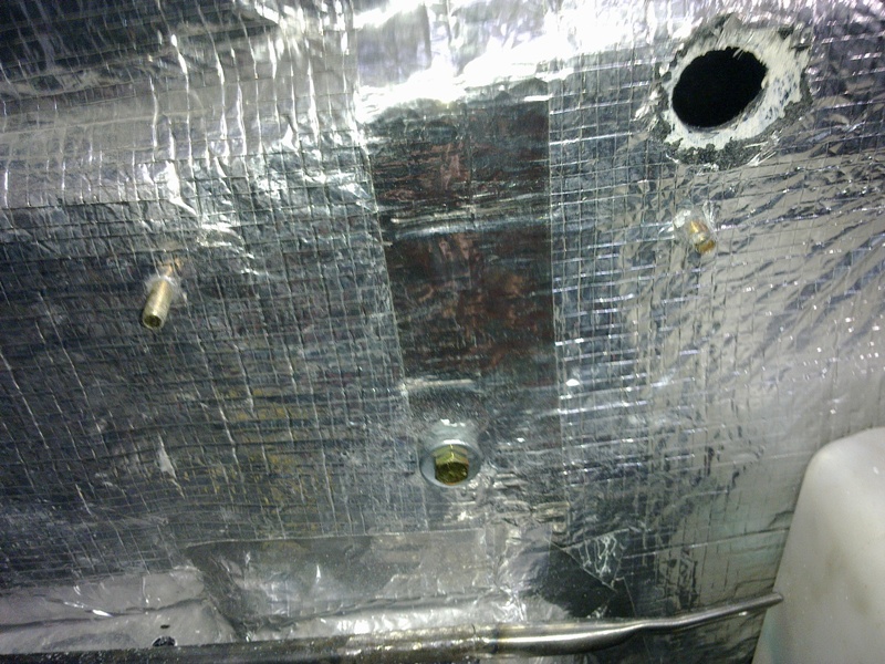

במסגרת הנחת תשתית החשמלית החדשה, צריך למקם גם את היציאה של חוטי החשמל לשסתום הביטחון המומקם על המייבש וזה אומר שצריך למקם את המייבש במקומו בכדי למקם את חוטי החשמל... אז שנתחיל? 1. תושבת המייבש - כאן כבר אחרי צביעה. 2. המייבש עצמו (אולי בסופו של דבר יהיה אחר, וזה לדוגמא). 3. מסמנים את נקודות העיגון המיועדות של התושבת ומתחילים לקדוח. 4. ובתמונה פתוחה יותר, הנה, כאן, משמאל לכוהל, יורכב המייבש. 5. ו... מורכב! כלומר, התושבת מורכבת. 6. עכשיו מתחילים לקבל מושג עד היכן שני החוטים המיועדים להגיע לשסתום הביטחון אמורים להגיע. -

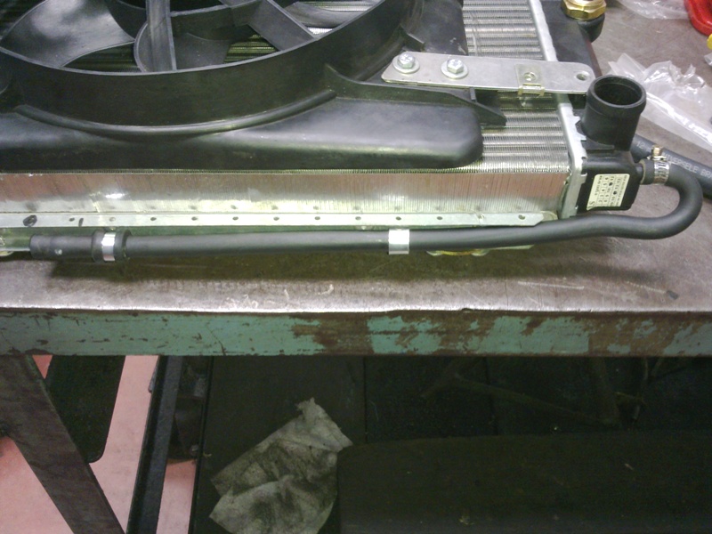

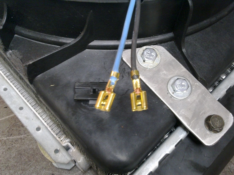

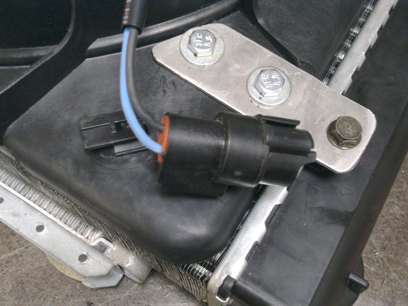

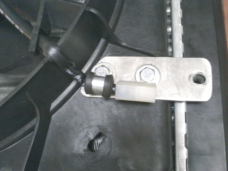

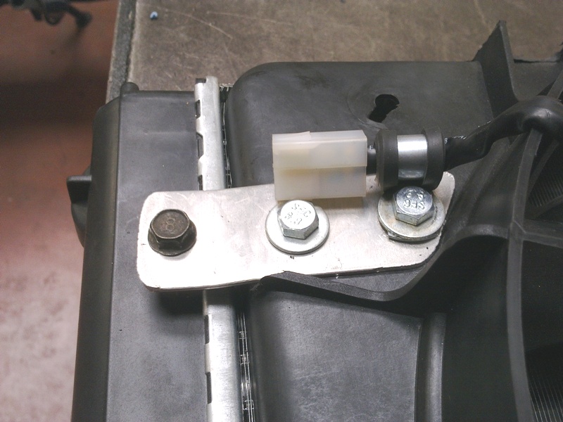

ממש לפני שמתחילים לחווט את תא המנוע בצמת החשמל החדשה, הוצאתי (שוב) את טריו המצנן/מניפה/מעבה, לשולחן העבודה. המטרה: החלפת התקע המקורי של מנוע המניפה (של קיה, להזכירכם, ואין לי את הצד השני), בתקע אוניברסלי מקובל ונפוץ. בהזדמנות זו, גם התחלתי לנתב את הצינור העליון של המצנן, אותו צינור האמור לנקז את האוויר מהמצנן - למיכל העיבוי. בבקשה: 1. התקע המקורי של המצנן. 2. אותו תקע הוסר, אחר כבוד, והנה "הנקבות" החדשות מורכבות. 3. השקע האוניברסלי מורכב במקומו ומעוגן על ידי חבק - שלא יילך לשום מקום. 4. הנה, גם מהזווית הזו. 5. צינור הניקוז העליון של המצנן מנותב לאורך המצנן, לכיוון ממנו הוא ייתפצל למיכל העיבוי המורכב על קיר האש. בכדי שלא יזוז או ישחק בברזל, הצינור מעוגן למקומו באמצעות שני חבקים. לגבי השלב הבא שעשיתי, ניר (שהוא הכי פדאנט) הניד ראשו ברחמים ואמר לי שזה כבר באמת מוגזם. אבל לא יכולתי להתאפק... אפילו שאם לא הייתי מספר - רק אני הייתי יודע. פרטים - בהמשך. -

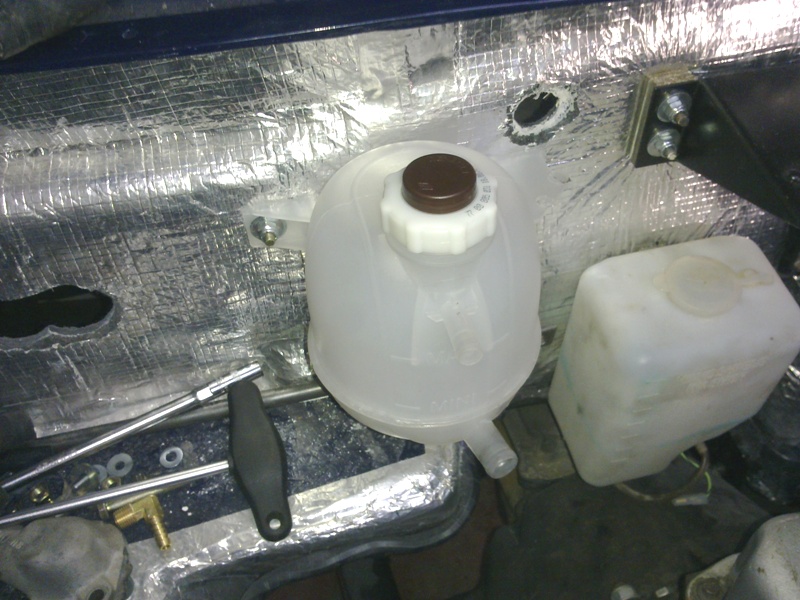

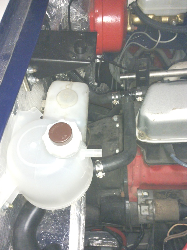

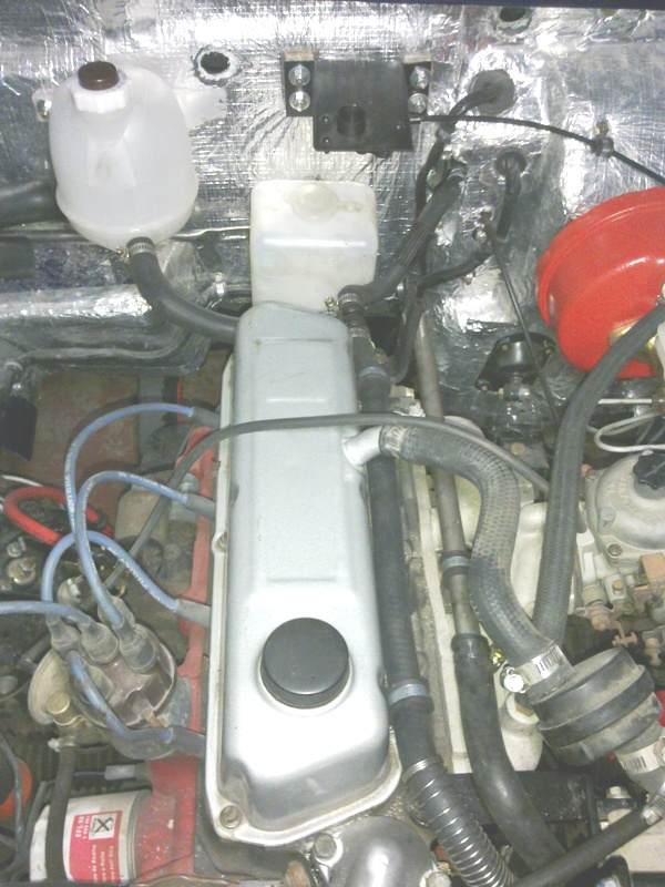

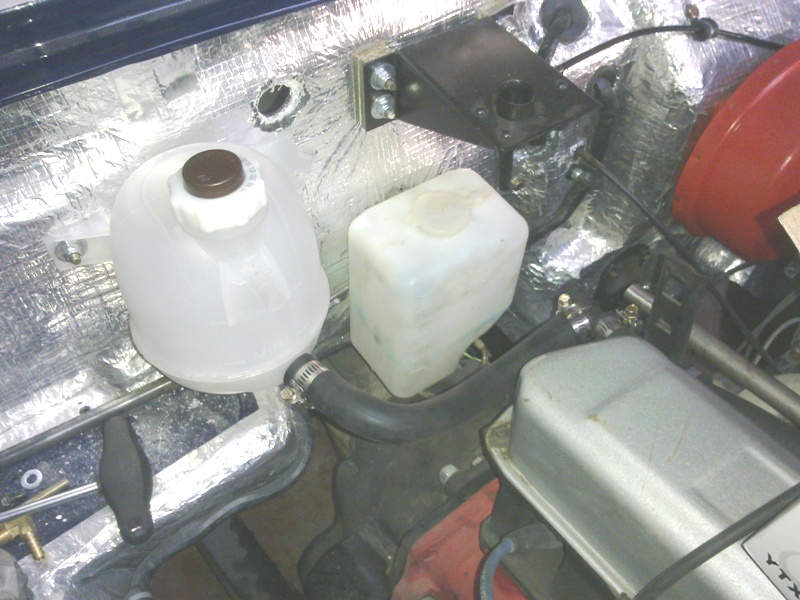

בהתחשב בכך שלמצנן הנבחר אין פקק מילוי - כך במקור - אלא מיכל עיבוי חיצוני, היה ברור שגם אני (כלומר, הטנדר...) ייצטרך כזה. היה לי אחד, תרומת פורד סיירה, אבל הוא לא התאים בתצורתו. אפשר היה להשתמש בו, אבל מראהו ותצורת הרכבתו תמיד היו משאירים את התחושה שהמדובר בקומבינה. לא בא לי... תצורת האמבטיה המעוגלת של בתי הגלגלים בתא המנוע קצת מגבילה את היכולת השימוש במוצרים קיימים, מה גם שאמנם המדובר בפיברגלס הניכן בתכונות חוזק טובות, אבל העובי של האמבטיות לא גדול. לפיכך, החלטה נפלה שאת מיכל העיבוי נתקין על קיר האש המפריד בין תא המנוע לתא הנוסעים. אין בעיית חיבור למערכת הקירור, כי בסמוך אל הנקודה הנבחרת של מיקום המיכל, עוברים צינורות החימום הנכנסים לתא הנוסעים. בנוסף, המדובר על נקודה גבוהה מהנקודה הגבוהה על המנוע ו/או המצנן. אז חיפוש מדוקדק בינות מיכלי העיבוי בחנות הביא לבחירת שני מועמדים שעלו לגמר, ואחרי האודישן על קיר האש, נבחר מיכל עיבוי שבמקור מתוכנן עבור... רנו קנגו! אז קדימה, להתקנה! 1. נקודה זו נבחרה למיקום מיכל העיבוי. החורים כבר נקדחו. 2. מיכל העיבוי מחובר למקומו. 3. מחבר מסוג T מורכב בנקודת הפיצול למיכל העיבוי ולכניסה למערכת החימום הפנימית. 4. צינור הולם ומתאים נבחר למשימה ומחובר למקומו, בין מיכל העיבוי למחבר. 5. הנה עוד זווית. המיכל ליד הוא של מערכת ניקוי השמשות (שפירצר). 6. עכשיו אפשר להמשיך עם הצינור שנכנס למערכת הפנימית. לשמחתי, אחד מהצינורות המקוריים של הטריוס התאים למשימה. 7. והנה התוצאה המוגמרת. עוד חסר צינור עודפים/ניקוז שמגיע מהמצנן לנקודת החיבור העליונה של מיכל העיבוי. 8. ותמונה אחרונה. מכלול הצינורות בתא המנוע מתחיל לקבל צורה! -

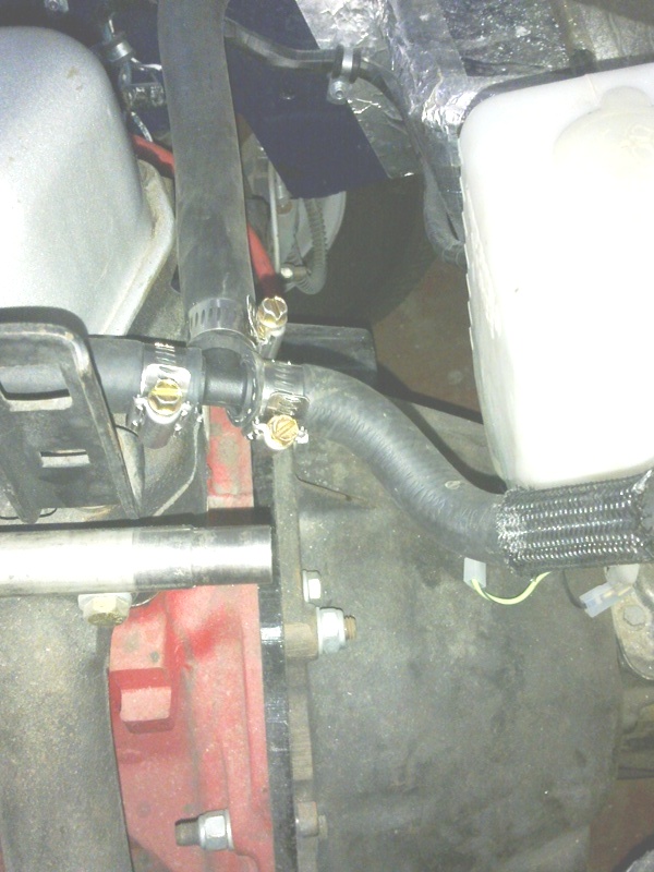

צינורות מים, כן? הצינורות נבחרו מבעוד מועד - לפי תצורה שפחות או יותר מתאימה והפור נפל לבסוף על... צינור מים עליון של יונדאי סונטה סונטה וצינור מים עליון של שברולט אוואו. אז מה אם שניהם מיועדים במקור לשימוש כצינור עליון. אצלי באוטו, אחד מהם יהיה צינור תחתון! הנה: 1. אחד משני צינורות המים הנבחרים (התחתון, דווקא). בנדים חדשים כבר מורכבים, אז קדימה, לעבודה! 2. הצינור העליון מורכב ומחוזק למקומו. 3. עכשיו מגיע תורו של הצינור התחתון. שימו לב שהוא מתאים בדיוק למרווח שבין המדחס לאלטרנטור. 4. הנה, מכאן רואים את המרווח טוב יותר. 5. והנה, לסיום, התוצאה: שני צינורות המים הראשים מחוברים. מה הלאה: לא חסר! 1. להרכיב תומכות מצנן שנצבעו. 2. להתאים מיכל עיבוי. 3. להתאים מחברים ליציאות החשמל השונות. 4. לבחור ולמקם את נקודת הרכבת המייבש של המזגן היכנשהו בתא המנוע. 5. לחווט צמה חדשה למדחס/טרמוסטט/מניפה/מייבש ולנתב אותה באופן הולם בתא המנוע. 6. לבחור מיקום ל"עמדת" הרילאים החדשים שיחוברו לצמה החדשה וכן למערכת התאורה והצופרים. 7. לחבר צמת יחידה פנימית של המזגן לריאליים בתא המנוע. 8. למקם יחידה פנימית במקומה (ועוד לפני כן להרכיב מנוע מגבים שיישב בין היחידה לקיר האש. 9. לחבר צינורות חימום ליחידה הפנימית. 10. להתקין לוח מחוונים ואת כל מחברי החשמל. 11. להחליט על המיקום המיועד של פקדי המזגן. 12. להעביר צינורות שרשוריים מהיחידה הפנימית לפתחי האוורור בלוח המחוונים. 13. לבנות את מערכת צינורות המזגן מהחלקים השונים בתא המנוע ליחידה הפנימית. 14. לעשות בדיקת מערכת חשמל כללית, הכוללת: התנעה, הפעלת מערכת מאוורר פנימית, מדחס מזגן, כניסה של המניפה לפעולה לפי הנדרש (חום גבוה, או הפעלת מזגן). ובטח שכחתי כל מיני דברים שיעלו בזמן העבודה. נשמע קל, לא? במיוחד שהמדובר רק בדברים הקשורים למערכת המיזוג לבדה... האמת היא, שרוב רובן של ההתאמות והשינויים הם סביב המערכת הזו, אז ברגע שההתאמות הסתיימו, אני מקווה שקצב ההתקדמות יישתפר קצת, כי המדובר בתהליך שלוקח זמן רב. אבל מה איכפת לי - אני נהנה! -

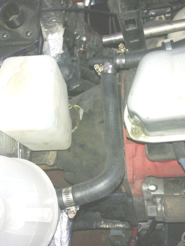

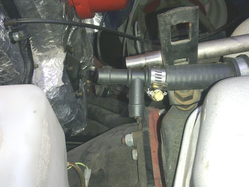

עד שנחזור לצינורות המים הראשיים, מתקדמים גם ובמקביל לצינורות החימום. הבעיה היא שהיציאה ממשאבת המים והחזרה דרך ראש המנוע ממוקמים ברווח הצר שהשארנו בין המנוע למדחס המזגן וצינורות אלו צריכים לעשות סיבוב חד ו"ללכת" לאורך המנוע עד חלקו האחורי. אז אחרי חיפושים ונבירות, נמצאו צינורות מתאימים: צינור חימום של רנו אקספרס ומאזדה לנטיס, אם אני זוכר נכון (רשמתי, אבל הרשימה במוסך). הצינורות הנ"ל לא רק צריכים להגיע למערכת החימום הממוקמת בתוך תא הנוסעים, אלא גם לקבל באמצע הדרך מפצל לכיוון מיכל עיבוי שימוקם על קיר האש, זאת מאחר שהמצנן הנבחר אינו כולל פקק. לא רק זאת, אלא כמיטב המסורת, עיגנתי את הצינורות בדרכם, גם עבור עמידות ואורך חיים (שלא ישחקו כתוצאה מחיכוך עם חלקי המנוע) וגם... זה נראה טוב יותר לעין, לא? אז הנה: 1. היציאה ממשאבת המים והחזרה לראש המנוע (הפיה קצת אכולה). 2. וממבט רחוק יותר. מאחורי התושבת של המדחס. אין הרבה מקום... 3. צינור ראשון מותאם ליציאה ממשאבת המים (נדמה לי שזה של הלנטיס, לא בטוח). 4. בהמשך שלו הוא מתחבר לצינור מתכת ארוך, שמעוגן למקומו באמצע הדרך באמצעות חבק. 5. הנה הצינור כולו, במלוא הדרו. מנקודה זו יתחבר צינור גומי נוסף, לכיוון יחידת החימום הפנימית. 6. עכשיו אפשר להוסיף את הצינור השני - תרומת רנו אקספרס (או הפוך עם זה מסעיף שלוש...). הסליל, או הקפיץ מסביב לצינור נועד בכדי למנוע ממנו להימעך ולהישאר בתצורתו המקורית. 7. הצינור הזה ארוך יותר, אז לא צריך צינור מתכת. כמובן שגם צינור זה מקבל עיגון באמצעו חבקים, בכדי שלא יזוז ממקומו. 8. עוד מבט אחד מלפנים. נראה טוב. מה הלאה? מה שיצא! בניגוד לעבר, בימים האלו אני מתקדם במקביל בכמה כיוונים שונים, אז העידכונים יהיו בהתאם.
