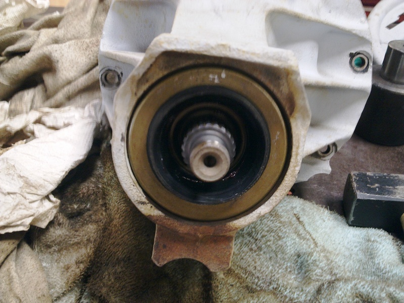

לעבוד על המתלה הקדמי בלוטוס כמעט ומרגיש כמו לחזור הבייתה. אחרי הכל, גם בטנדר שלי וגם בלוטוס, מערכת המתלים מבוססת על זו של טריומף. אז לפני שנגיע לזרועות המתלה עצמן, צריך לטפל בבית המיסבים, הנושא בהיקפו את דיסק הבלימה. משום מה, בין כל החלקים האחרים, נשמט הצורך בהזמנת קיט מיסבים שכזה שחסרונו הורגש לפתע כאשר התחלנו את העבודה. אלא שלפתע נזכרתי שבשעתו הזמנתי קיט מייסבים שכזה לאוטו שלי, שהגיע לא מתאים, כי יש שתי גרסאות ושלי זו המאוחרת יותר ולכן המייסבים לא התאימו. אותו קיט נשאר אצלי וכאשר שלפתי אותו מהאיכסון, גילינו שהוא דווקא מתאים בדיוק למה שצריך בלוטוס. נהדר, אפשר להתחיל! 1. ה"האב" הקדמי, הנושא בקרבו את המייסבים ומסביבו את הגוז'ונים של הגלגל ומהצד השני... 2. את דיסק הבלימה. 3. שלב ראשון, מורידים את הדיסק הישן ואת חלקו האחד של המייסב הישן. 4. שלב שני, שוטפים ומנקים את המכלול היטב ומוציאים את הגוז'ונים הישנים והקצרים ומחליפים אותם בארוכים. מתחילים באחד... 5. עוברים לשני... 6. ומסיימים עם ארבעה חדשים וארוכים. 7. ואלו הם שני דיסקי הבלימה: חדש ליד ישן. האמת היא שהישנים במצב מצוין והם יאופסנו בבויידם, לכל צרה שלא תבוא. -

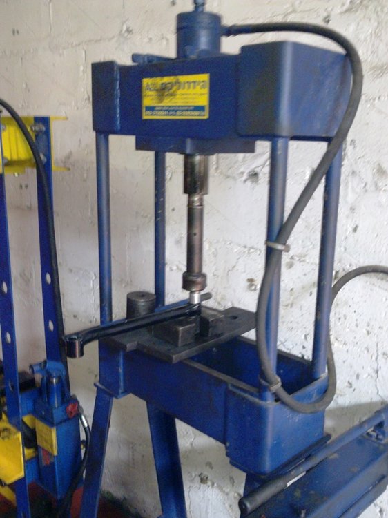

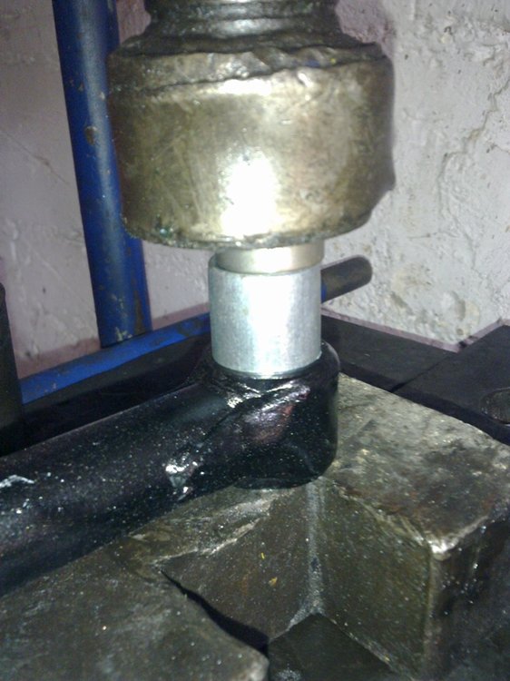

עבור רוב תותבי המתלים לא צריך שום ציוד הרכבה מיוחד. אלא שעבור התותבים מהמתכת - כאן נדרש שימוש במכשיר הלחיצה ההידראולי הידוע בכינוי "פרס". 1. מכשיר הפרס. מכשיר די מסוכן בשימוש לא נכון... 2. זרוע המתלה עם התותב... 3. שאמור להיכנס לכאן, אבל בלחץ. 4. לשם כך צריך למצוא מתכת בגודל המתאים שתגשר בין הפרס ולבין התותב. 5. וככה זה נראה. 6. חלקי המתלה מוכנים להרכבה. איתם סיימנו - עכשיו אפשר לעבור לחלקי המתלה הקדמי. -

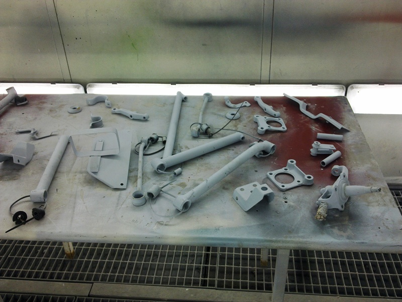

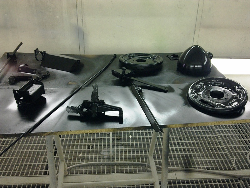

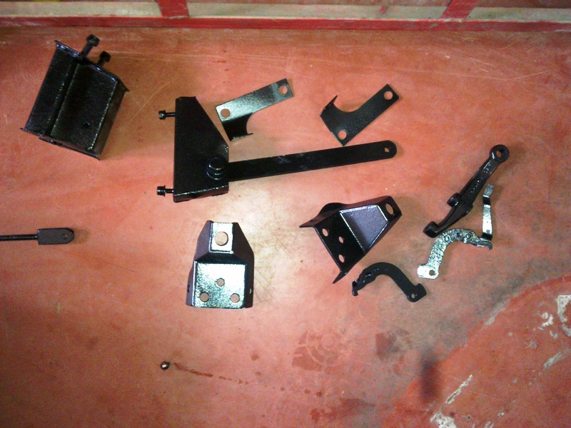

בין לבין העבודות על המנוע והסרן האחורי, אספנו את כל החלקים - שעברו ניקוי חול מבעוד מועד ומיד לאחר מכן צבע יסוד - והחזרנו אותם לראסם הצבעי לצורך צביעה סופית. אחרי דין ודברים הוחלט לצבוע כמעט את כל החלקים בצבע שחור. הסיבה היא שאת רובם לא רואים ממילא ואת אלו שכן רואים גם בשחור - מאחר ששחור זה צבע מרזה וגם מסווה לכלוך... אז הנה החלקים - לפני ואחרי. -

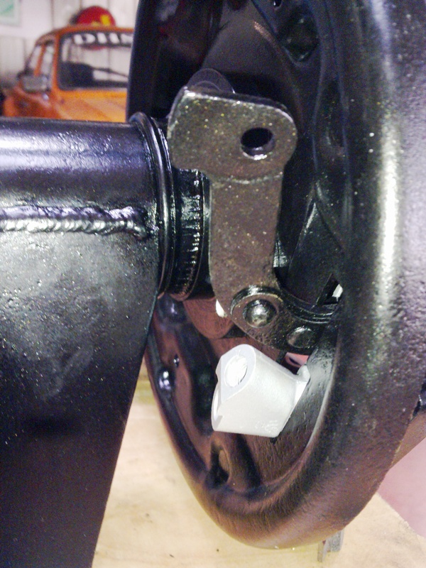

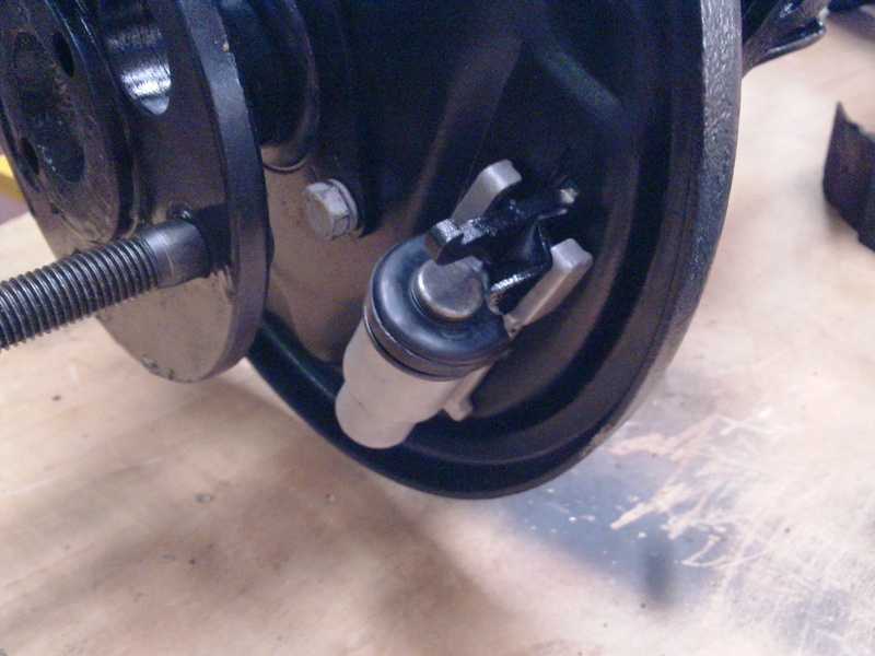

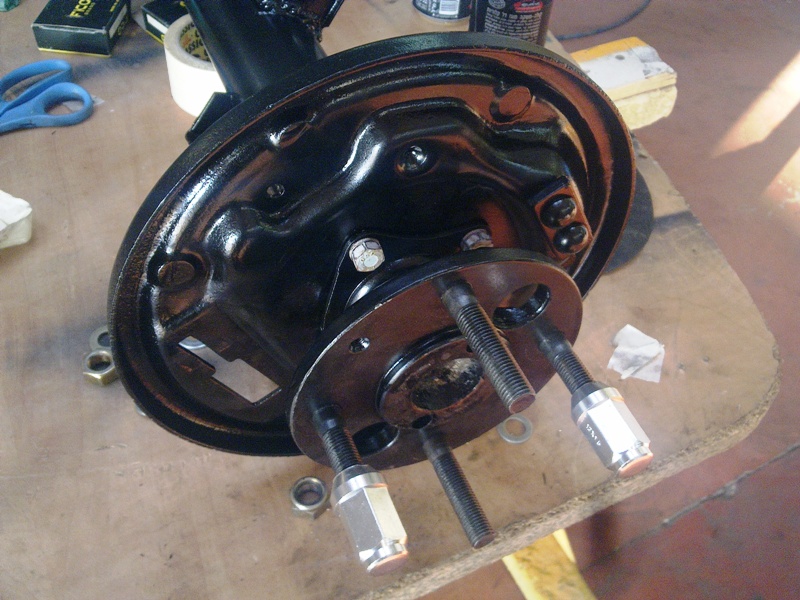

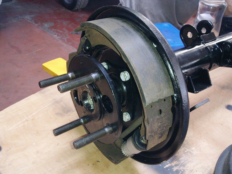

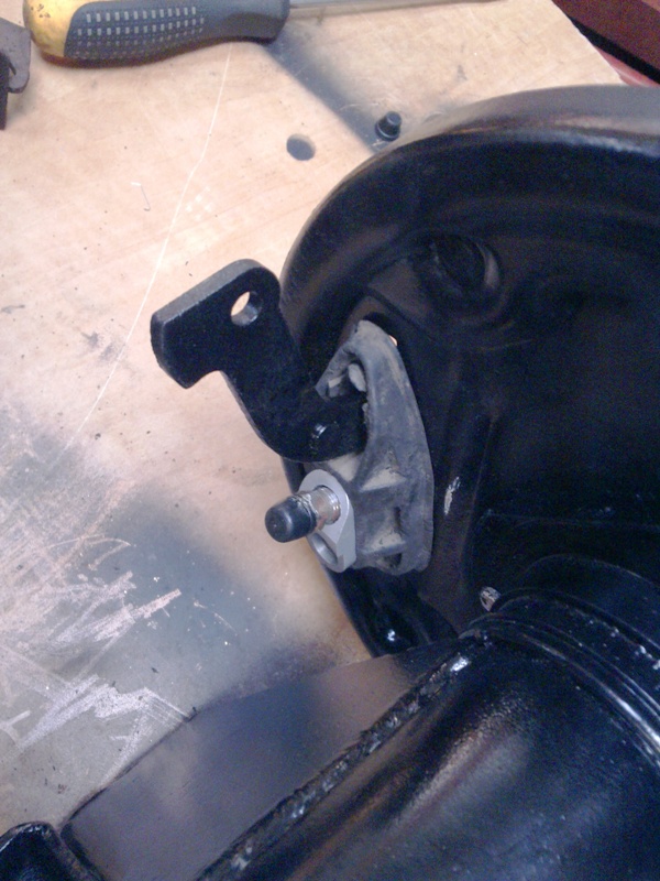

אז אחרי שגמרנו להכניס את הגוז'ונים למקומם, אפשר להמשיך הלאה: 1. אחרי שהרכבנו את המייסבים החדשים, אפשר להרכיב בחזרה את "הצלחת" האחורית של מכלול הבלמים ואת הציר למקומו לחזק את הברגים המאבטחים. 2. בשלב הבא: משאבת בלם ומנוף בלם יד. 3. אחריהם, את גומיית האבק. 4. וככה המכלול הזה נראה מהצד השני. 5. עכשיו אפשר להרכיב למקומם את "הסנדלים". 6. ואותם סנדלים מזווית אחרת. 7. אחרי שמסיימים עם הרכבת הבלמים ומכוונים את המרווח מהתוף (שכחנו לצלם...), אפשר להרכיב את החישוקי המיני-לייט החדשים. ככה זה נראה, יפה, לא? 8. ואחרי ששמים גם את הגלגל השני - הנה התוצאה הסופית. זהו, עוד מכלול מוכן להרכבה, עכשיו אפשר להמשיך הלאה. -

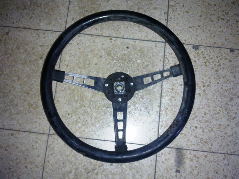

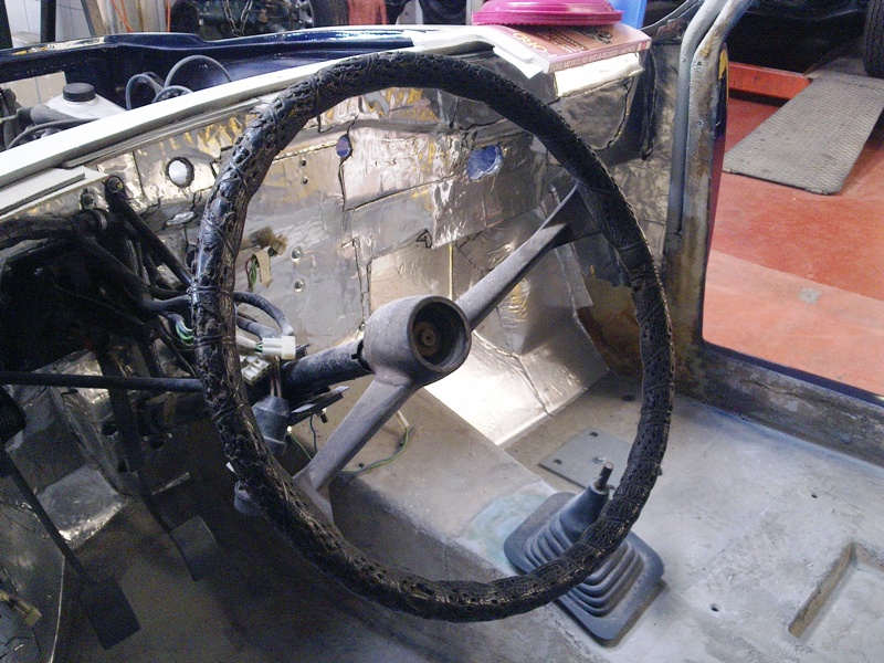

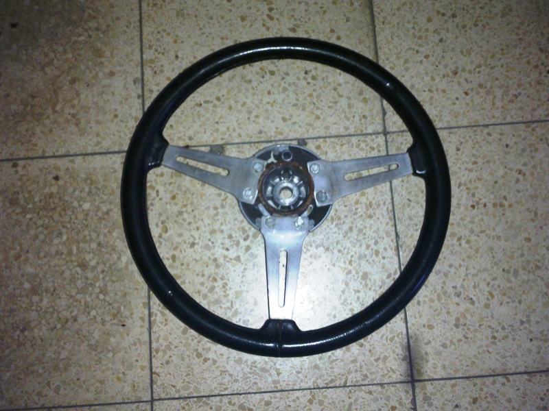

זכרתי! הנה תצלום של שלושת ההגאים. מה שלא זכרתי הוא שההגה של הרום הצבאית לא כזה קטן... 1. ההגה המקורי, הגדול מדי והדק מדי. 2. ההגה בו צוידו הגרסאות הצבאיות. החישורים דווקא נראים בסדר, זה ציפוי הפלסטיק המעפן של גלגל ההגה עצמו שמעצבן. 3. ההגה של טריומף ספיטפייר. גם הוא לא קטן במיוחד, אבל תצורתו נאה בהרבה. -

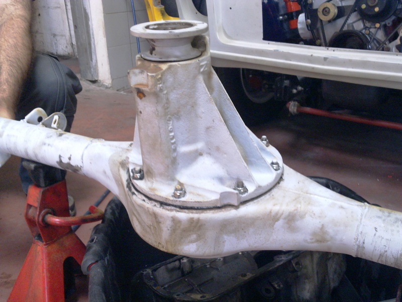

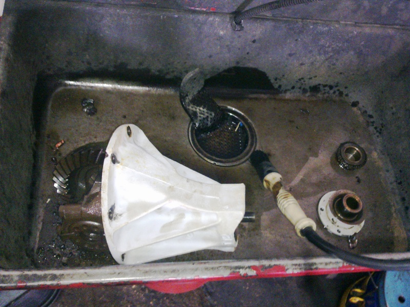

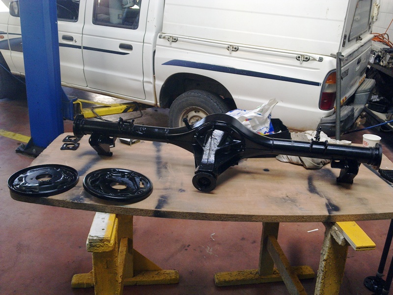

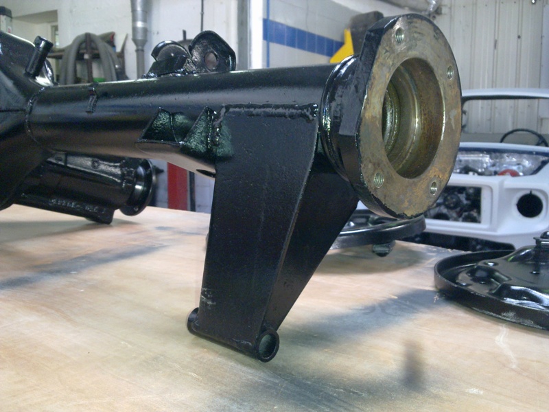

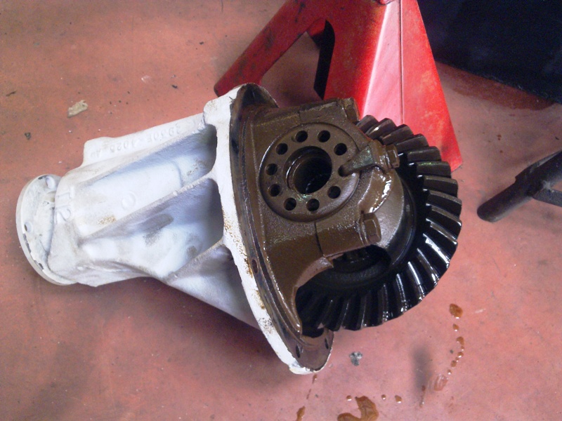

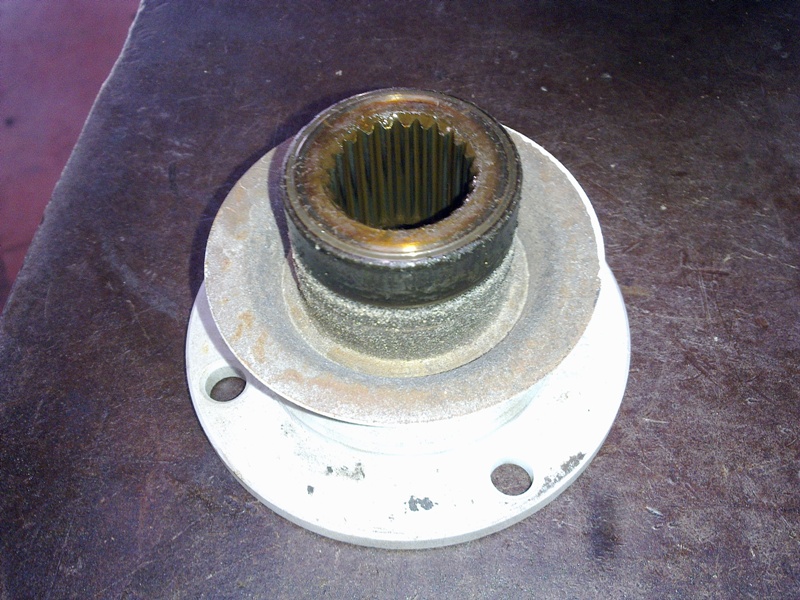

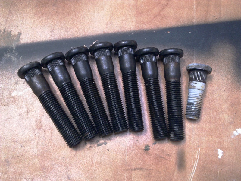

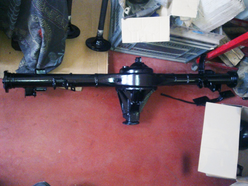

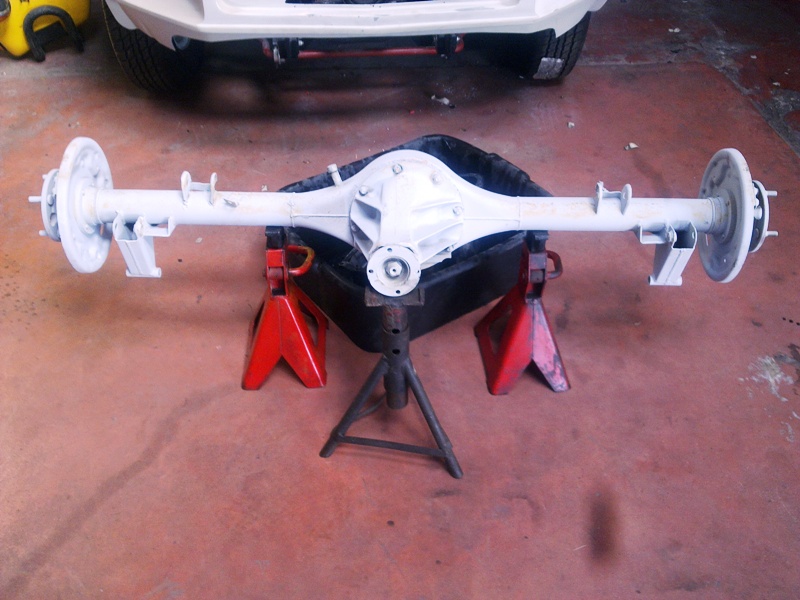

אחרי הניקוי היסודי, של הסרן עצמו וכן של הדיפרנציאל והרכבת מחזיר השמן, הגיע הזמן להתחיל ולהרכיב הכל מחדש. 1. מרכיבים מחזיר שמן חדש. 2. עכשיו אפשר להרכיב בחזרה את הדיפרנציאל למקומו. 3. ולשלוח אותו לצביעה. 4. בחזרה מצביעה... 5. שמים את הסרן על השולחן ומתחילים לעבוד. 6. לכאן יחוברו בחזרה הצירים, אבל עוד לפני כן צריך להכין אותם. 7. למשל, להחליף את הגוז'ונים המקוריים - הקצרים מדי לחישוקים החדשים - בכאלו ארוכים. 8. אפשר באמצעות מכשיר הלחיצה ההידראולי (פרס. לא הנשיא, המכשיר...), או באמצעות הברגה של אום ועל ידי כך להכניס את הגוז'ון למקומו. המשך יבוא. -

דעתך כדעתי. ההגה הנ"ל הינו זמני בלבד ולצורך העבודות בלבד. בתוך ארגז כבר מחכה הגה של רום צבאית, קטן מידות וספורטיבי למראה. בנוסף ברשותי, הגה של טריומף ספיטפייר בו זכיתי באי.בי במחיר מגוחך - שהיה פשע לא להביא. בבוא היום נחליט איזה הגה מבין השניים יעשה את דרכו למוט ההיגוי. אנסה לצלם ולהעלות תמונות של ההגאים. -

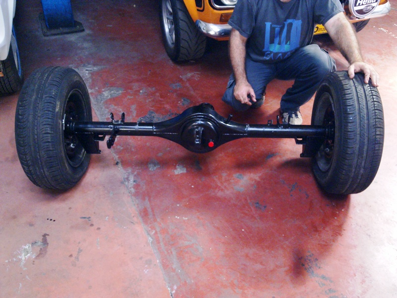

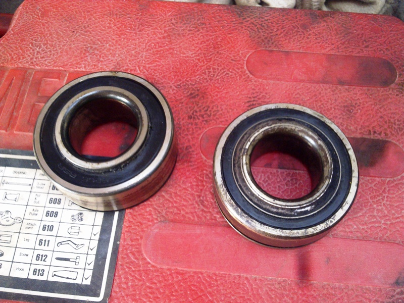

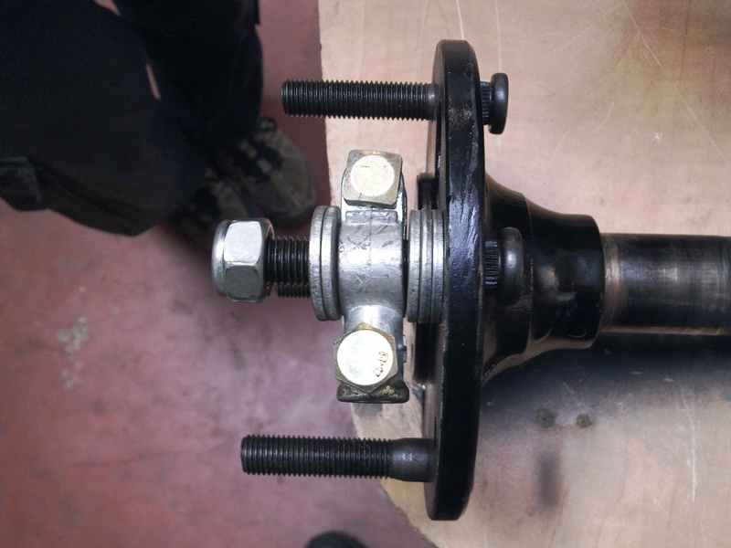

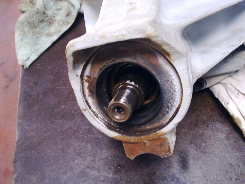

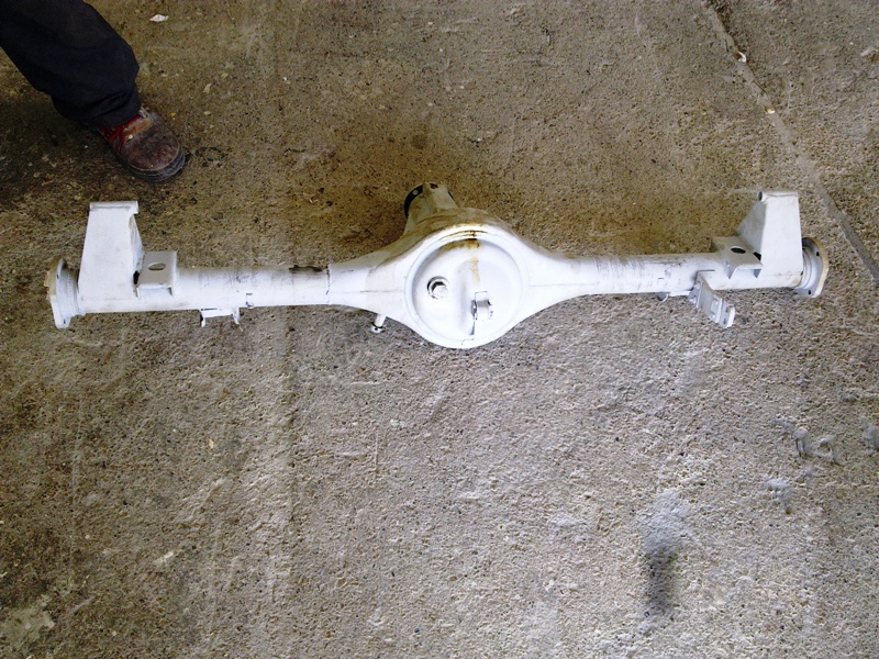

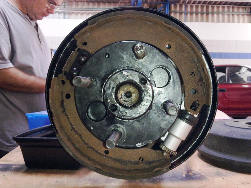

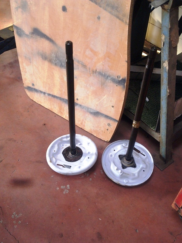

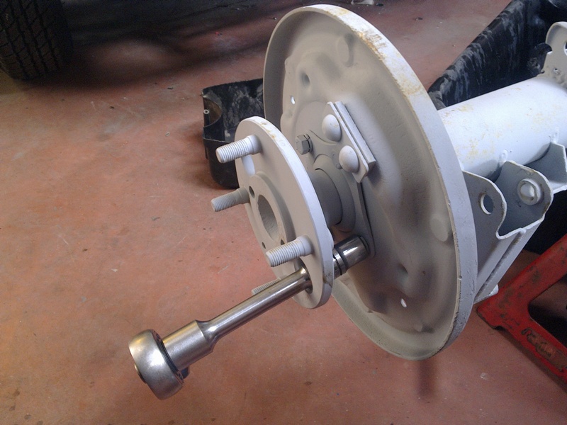

אחרי שהסתיים פרק המנוע, הגיע הזמן לעבור לסרן האחורי. הנ"ל עבר מבעוד מועד ניקוי חול וצביעה בצבע יסוד, שלא יחליד וכך שכב וחיכה ליגיע לפרקו. אז הגיע... 1. הסרן האחורי - לפני הפירוק. 2. בכדי להוציא את הצירים, יש לשחרר את ארבעת הברגים האוחזים את המכלול למקומו. 3. עכשיו, בעזרת חולץ, ניתן לשחרר את הצירים ממקומם ו... 4. להוציא את המייסבים הישנים ולהחליפם בחדשים. 5. כעת ניתן לשחרר את כל האומים האוחזים את בית הדיפרנציאל למקומו, ולהוציא אותו (כמובן, אחרי ניקוז השמן). 6. ולנקות את כל המכלול ולבדוק מצב מיסבים, גלגלי שינים, חופשים וכדומה. 7. מכיוון שהכל נראה בסדר ולהיכנס לכאב הראש של כיוון כל מכלול הדיפרנציאל מחדש, בשביל להחליף מיסבים - מיותר, אז נחליף רק את מחזיר השמן שנמצא מלפנים. 8. וגם ננקה אותו כהלכה, אם אנחנו כבר פה... -

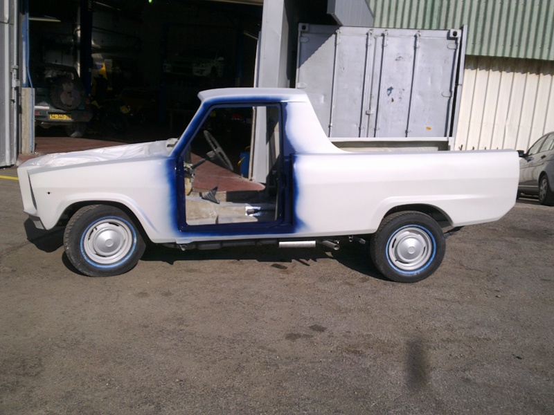

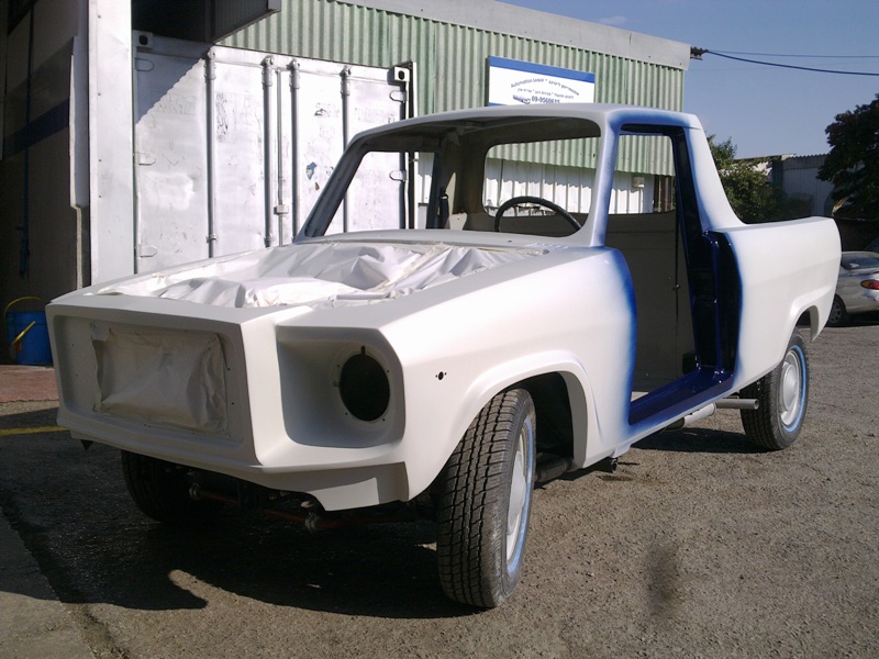

ממש לפני אכסון הטנדר בחזרה בפינתו המבויישת, בתצפית ראשונה לשיפוץ הלוטוס, הנה כמה תמונות אחרונות שלו אחרי צביעת הספים - עוד בתנור, ובכלל - המראה הכללי הנוכחי תחת כיפת השמיים, אחרי הצבע היסוד ולפני ביקורות אחרונות לקראת צביעה. תתרשמו: -

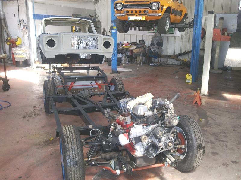

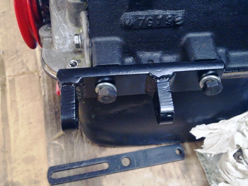

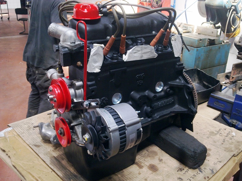

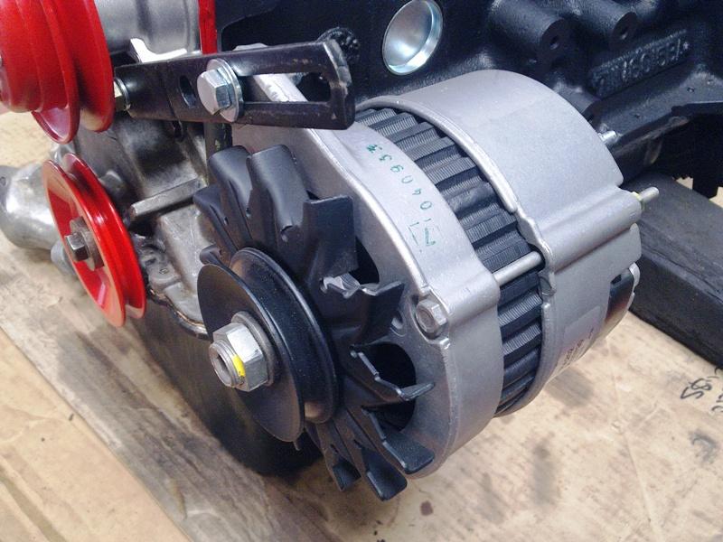

הדבר האחרון שנשאר לפני הסיום היא מערכת הטעינה. במקור מגיע כאן דינמו מיושן והוא הוחלף על ידי קיט מושלם של אלטרנטור, הכולל גם תושבות. כמובן שמערכת החשמל תעבור התאמה (חידוש, למעשה) למערכת הטעינה המשופרת. אז הנה התמונות האחרונות של יחידת הכוח, ממש לפני שממשיכים הלאה, אחורה, לעבר הסרן האחורי... 1. תושבת האלטרנטור התחתונה. מותאמת במיוחד לבלוק המנוע הזה. 2. האלטרנטור מורכב למקומו, אחרי התקנת התושבת העליונה. ולסיום - סוף-סוף! התוצאה הסופית: 3. המנוע המושלם מהצד האחד. 4. ומהצד השני. עכשיו אפשר להוריד אותו מהשולחן באמצעות החמור, ולאכסן אותו מכוסה בפינה חשוכה, עד להתקנה המחודשת בשלדה. -

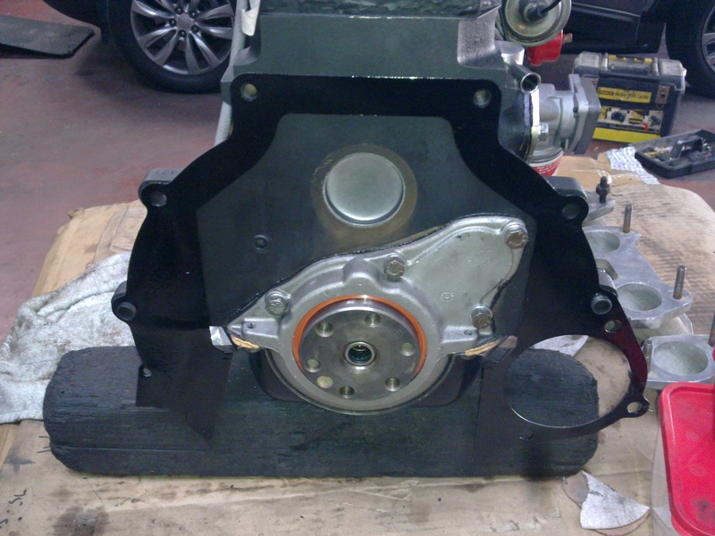

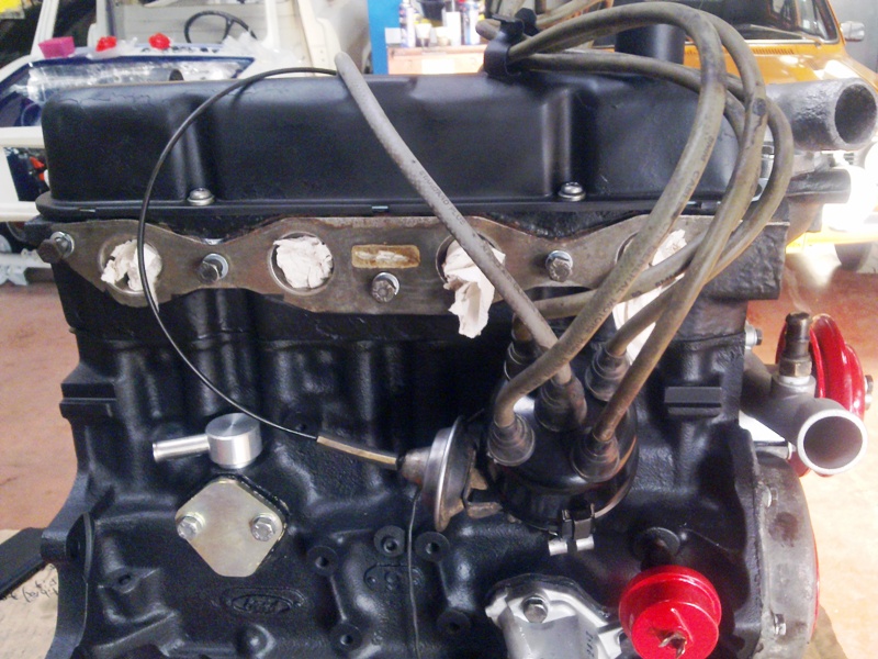

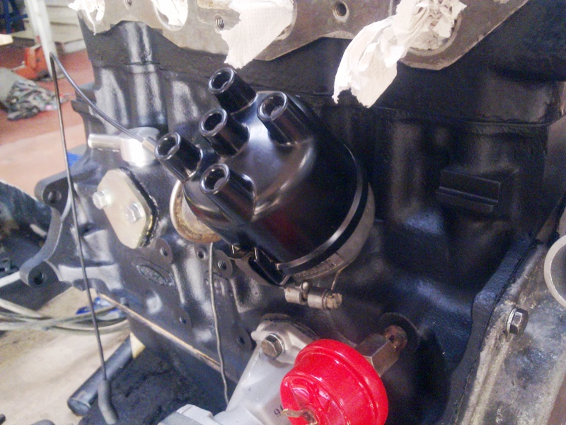

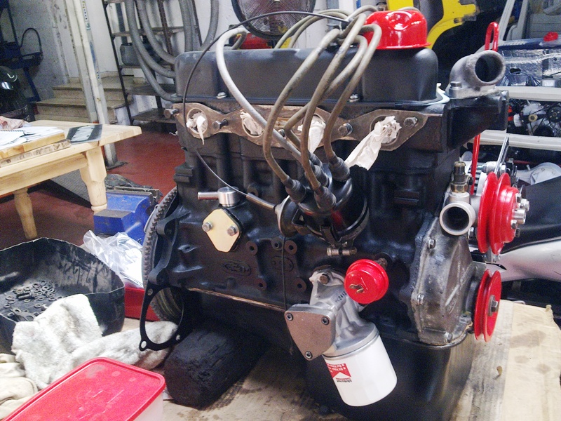

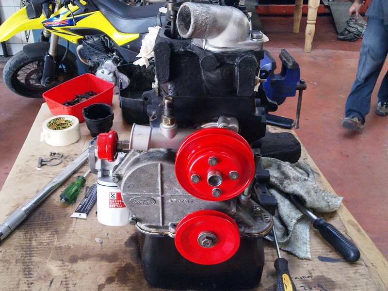

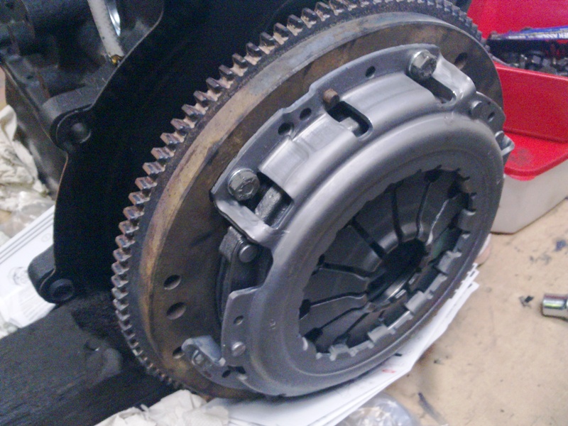

ממשיכים להרכיב את המנוע ונלך היישר לתמונות: 1. אחרי הצביעה, אפשר להרכיב את הגלגלות ולחזקן למקומן. 2. עכשיו מגיע תורו של המפלג. כמובן שכאן יש להקפיד על הרכבה לפי תזמון מדויק, אחרת אין סיכוי שהמנוע יניע. 3. אחרי הרכבת המפלג, אפשר גם לסגור סוף-סוף את מכסה השסתומים ולחווט את חוטי ההצתה למצתים המתאימים. חוטים אלו הם זמניים בלבד. 4. עוברים לחלק האחורי של המנוע. 5. קיט מצמד מושלם - חדש. 6. שאחרי הרכבת גלגל התנופה, אפשר להרכיב את יחידת המצמד למקומה, כמובן תוך עזרה של ציר הילוך ישיר, על מנת לוודא התאמה. -

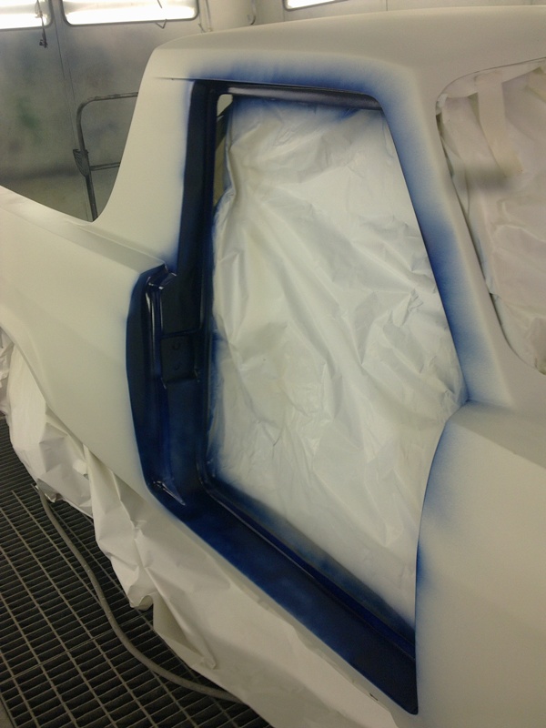

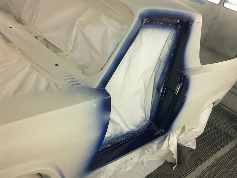

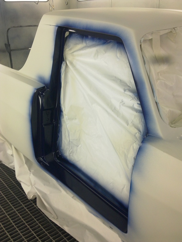

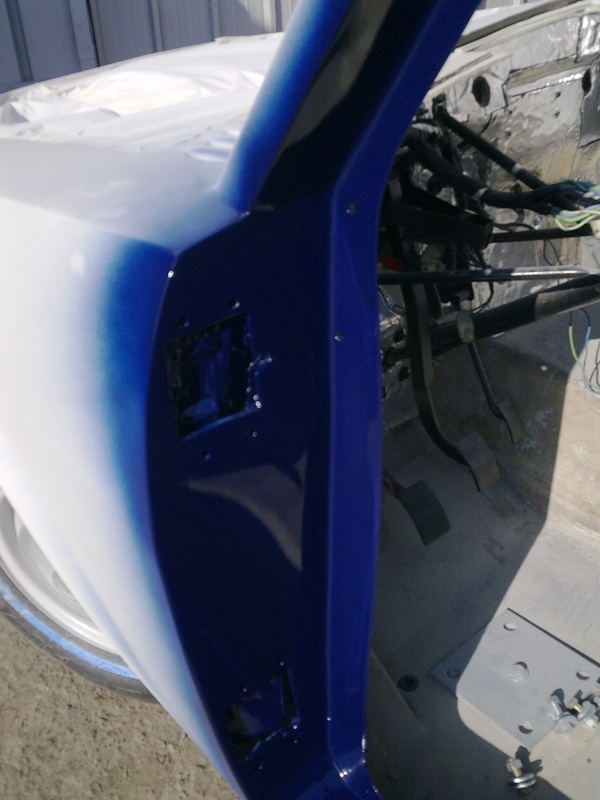

אחרי שצבע היסוד התייבש, אפשר להתחיל לשייף ולהכין את ספי הדלתות לקראת צביעה. הרעיון הוא להמשיך ולצבוע את כל החלקים הפנימיים (תא המנוע שכבר נצבע, החלקים הפנימיים של הדלתות ומכסה המנוע, וספי הדלתות, כך שאחרי ההרכבת הדלתות ומכסה המנוע, לא יהיה צריך לפתוח אותם שוב בשלב הצביעה. אז קודם משייפים את שכבת צבע היסוד על מנת להגיע לפני שטח חלקים ככל האפשר ועכשיו אפשר להתחיל ולצבוע. בבקשה:
