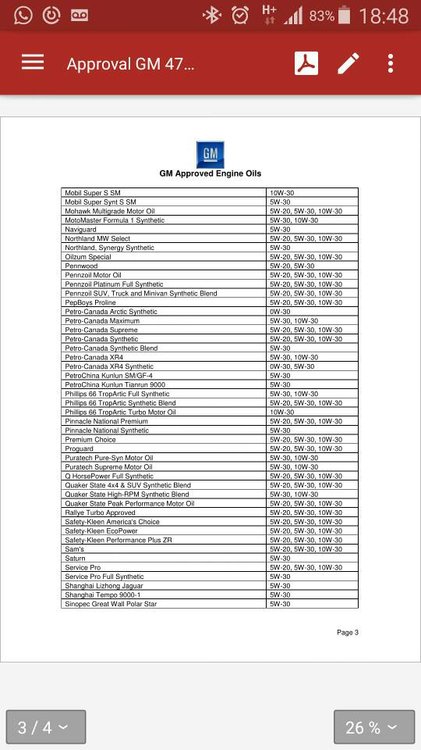

קצת קשה להבין את הסיבה לעבור לצמיגות שמן שונה. שמן 10-40 מתאים יותר לאקלים חם כמו שיש לנו בארץ ( לפי טבלת תאימות שמנים בספר רכב). גם בגלל שהמנוע כבר לא 'ילד' מעבר לצמיגות שמן דלילה יותר עלולה לגרום לאכילת שמן מואצת והזעות. כבעלים של רכב זהה, מאותה השנה עם כמעט 190,000 על שמן 10-40 חצי סינטטי של קסטרול, אני לא רואה סיבה לעבור לשמן מצמיגות אחרת.
