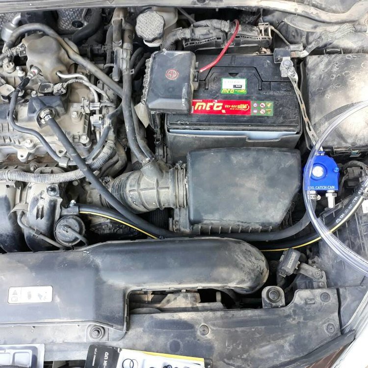

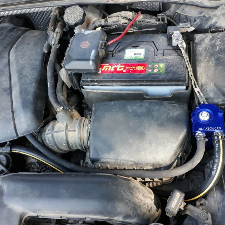

התקנת oil catch can ( לוכד אדי שמן ) Hyundai i40

לא מצאתי שום פילטר פחם בתוך שסתום הPCV. ובתוך הצינור המקורי בין השסתום לסעפת יניקה שירד, הייתה כמות שמן מאוד נדיבה על הדפנות. החלטתי להתקין את הלוכד כדי לנסות להתגבר על בעיית לכלוך של שסתומי היניקה במנועי הזרקה ישירה. Sent from my A0001 using Tapatalk -
שלום, התקנתי את ההתקן הנ''ל, והחלטתי לשתף את החבר'ה כאן ולהציג ממצאים כל כמה אלפי ק''מ למי שזה יעניין אותו. הוזמן באמאזון, צנרת עמידה לשמן נקנה בארץ. הלוקד מתחבר ביציאה משסתום PCV עם צינור 10 מ''מ, והיציאה 12 מ''מ חוזרת לכיוון סעפת היניקה. אחרי התעניינות ברשת, שמתי 2 ספוגי סיבי מתכת בתוך הלוקד ( אמור לעזור לתהליך הלכידה של השמן ). אעדכן אחרי 5000 ק''מ. Sent from my A0001 using Tapatalk
