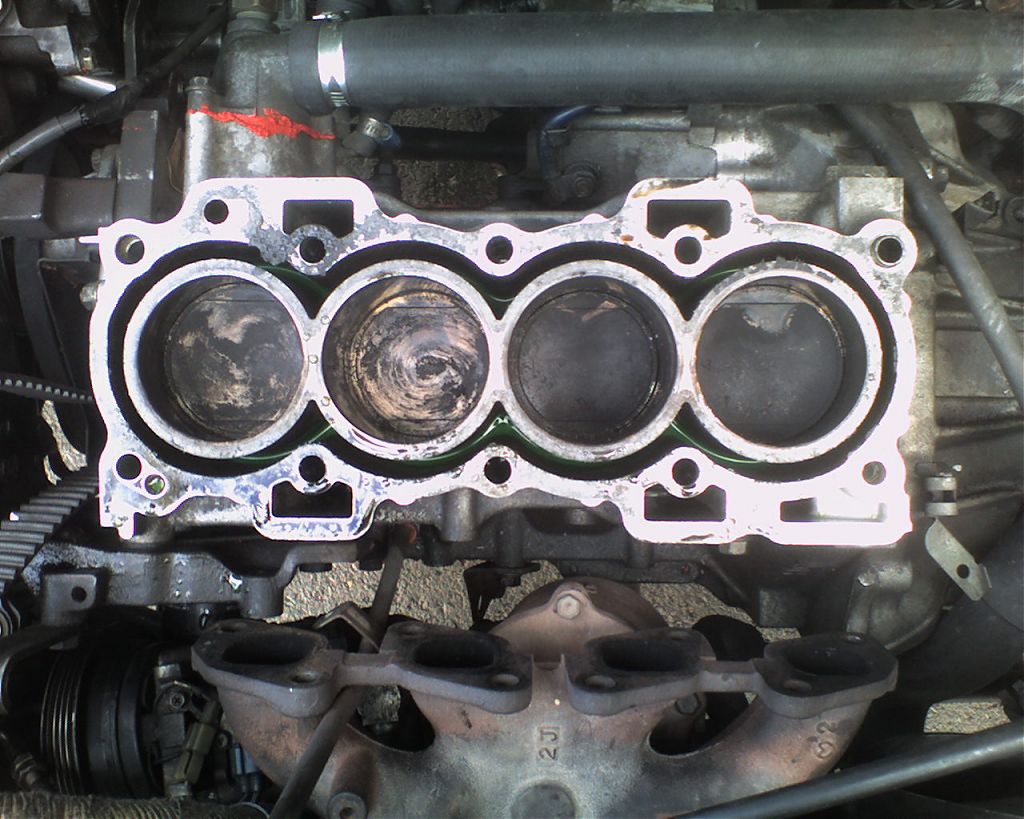

כיוון שאין הרבה גזים אחרים היכולים לגרום לעליית מפלס המים בזמן שהרכב מונע ומעלים את הטורים . ובכלל הסממנים מאוד ברורים וגלויים ואין יותר מדי מה לחשוב - נפרץ ראש מנוע ...
הרכב בדרך לשיפוץ ראש מנוע לפי כל הסימנים שרשמת : דבר ראשון לא אמורה להיות תזוזה של מים ברדיאטור - יש תזוזה (כמו שאמרת המים עולים) - יש פריצה בראש ומעבר של לחץ למערכת המים . רשמת שיש בועות - שוב מעבר של לחץ למערכת המים . רשמת שנבנה לחץ ענקי במערכת מים - שוב בריחה של לחץ בראש לכיוון המים . כל אלו מספיקים בכדאי להבין שיש בעיה בראש מנוע אבל בנוסף יש לך גם את התחינה - והיא רק בפתח מילוי שמן כיוון שזו רק ההתחלה של הפריצה - לך לשיפוץ לפני שיגרם נזק נוסף ...

קראתי את התגובות קצת מאוחר מדי , את הראש כבר ניקיתי - בגוף עוד לא נגעתי ואני אצלם אותו מחר מיותר זוויות באור יום . אני מצרף תמונות של הראש אחרי ניקיון - אולי בכל זאת הן יוכלו לעזור .. לגבי מעברים - אין משהו שנראה אכול - ולא מרגישים בליטה בסגירה של שני תאיי שריפה האמצעיים . העברתי על הראש סרגל ברזל ארוך והוא נראה ישר לגמרי , מה אתם אומרים על העניין שבורגי הראש נפתחו בקלות ? איך אתם ממליצים לנקות את הגוף - ועם מה ? -

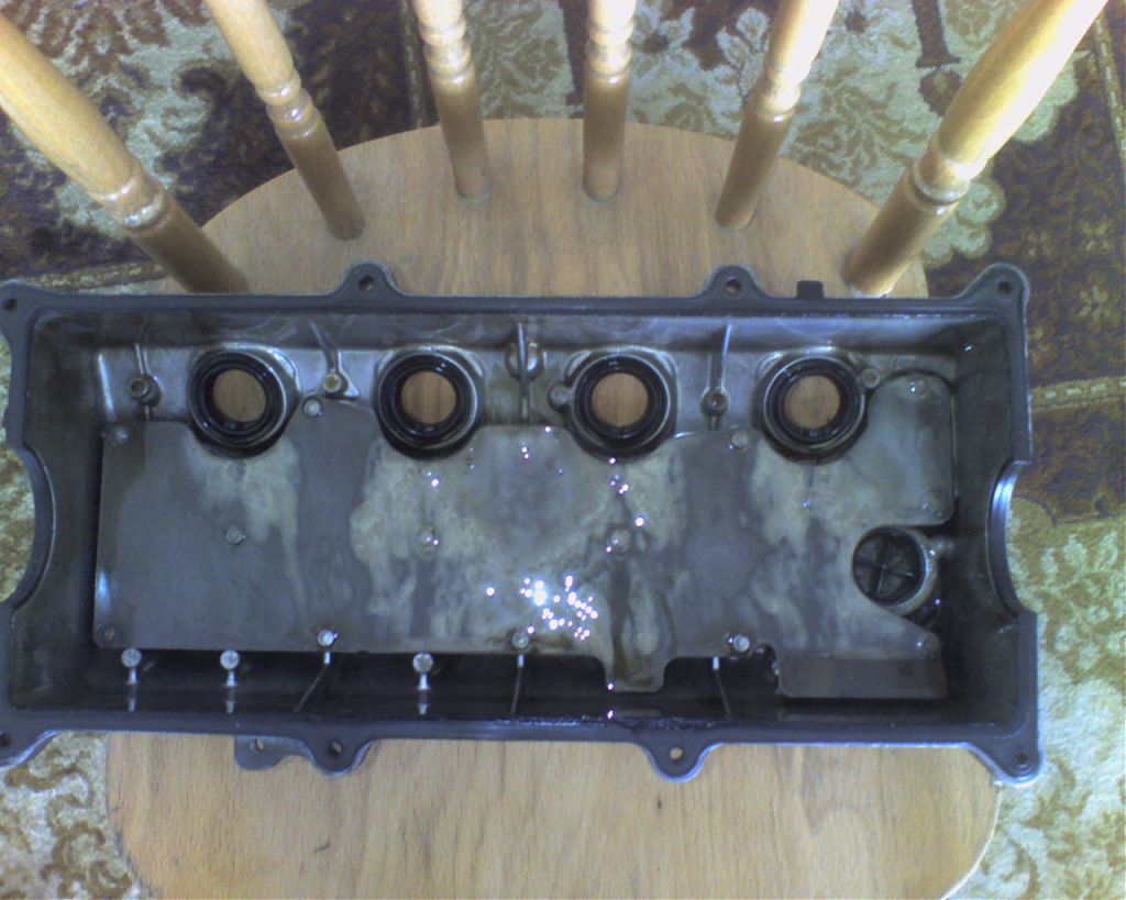

שלום , בעקבות מים בשמן (שמן מולבן) ולחץ במערכת מים (מים קופצים ברדיאטור) פירקתי את ראש המנוע ברכבי מסוג דייהטסו אפלאוז אוטומט שנת 92 קרבורטור - מצורפות תמונות של הראש - בלוק - אטם ראש משני צדדיו ומכסה שסתומים עם שאריות תחינה . מה דעתכם על מצב הראש \ בלוק לפי התמונות ? ממה שאני ראיתי הכל נראה תקין (אין סימנים של ראש או בלוק שנאכלו ממי ברז - או משהו לא תקין ובולט ) אבל אולי אתם תראו אחרת ... ואם הכל תקין מה יכול לגרום לבעיה ? דבר שני זה שבזמן פתיחת הראש (לפי הסדר בספר רכב) לא היה דרוש הרבה כוח לפתיחת בורגי הראש ואני יודע שבדרך כלל צריך הרבה כוח לפתוח את הברגים האלו - יכול להיות שזה הגורם לבעיה ? אגב עם מה מומלץ לנקות את הראש והבלוק משאריות האטם הישן ? תודה תובל .

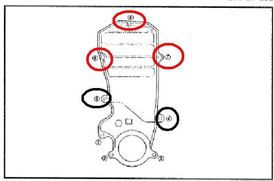

תודה יוסי , למה בדיוק אתה מתכוון ב"שני ברגים של תושבת מותח רצועות" ? האם זה הגיוני שתושבות המנוע יהיו על ראש המנוע ? בכל המנועים שראיתי עד עכשיו התושבות היו בבלוק - וגם הגיוני שהן יהיו שם ולא יפעילו לחץ מיותר על הראש ... -
שלום אני מנסה לפרק את מכסה רצועת הטיימינג ברכבי מסוג : דיהטסו אפלאוז שנת 92 קרבורטור מנוע hd 1600 אוטומט . מכסה רצועת הטיימינג מחולק ל2 חלקים - עליון ותחתון - נתקעתי עם העליון ... מצורפת תמונה של המכסה - את הברגים המסומנים באדום פירקתי , את אלו המסומנים בשחור אני בכלל לא רואה \ אולי אין גישה אליהם ובגלל זה לא רואים אותם ... האם אני צריך לפרק משהו נוסף בכדאי לקבל גישה אליהם \ איפה בדיוק הם נמצאים ? אגב פירוק המכסה הוא חלק מתהליך של פירוק ושיפוץ ראש מנוע לרכב לבד ... תודה תובל .
