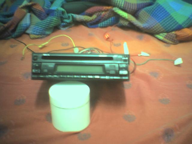

[למכירה] רדיו דיסק של jvc דגם kd-gs611 , רק מאה שקלים
tuval פרסם הודעה בנושא של tuval בתוך מכירה - אודיו
למכירה רדיו דיסק של jvc דגם kd-gs611 . כרדיו פועל מצוין . כנגן דיסקים הוא בעייתי - פעם מנגן דיסקים ופעם לא - אם הוא מחליט לנגן הוא משמיע דיסקים מקוריים . בעבר כשפעל בסדר קרא את כל סוגי הדיסקים . אני לא יודע כמה עולה תיקון ומה הוא מצריך - ולכן המחיר רק 100 שקלים . אני חיפאי ועובד כל יום בת"א . אפשר ליצור איתי קשר בפלאפון 899099 - 0546 או במספר 8239177 - 04 לבקש את תובל . -

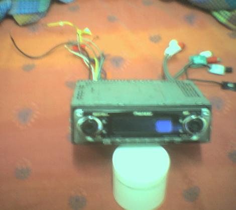

למכירה רדיו דיסק של פיוניר דגם deh-p7300r - לא אם פי 3 , פנל נופל . הפאנל של הרדיו דיסק מקולקל - ובהתאם המחיר .. , לפעמים רואים בו לכמה שניות ואז מפסיק . פועל מצוין , אוכל להדגים .. - לא קופץ ומשמיע את כל סוגי הדיסקים . רדיו פועל גם כן . התצוגה לא תקינה בפאנל - הלחצנים תקינים . מעוניין ב400 שח גמיש . אני חיפאי ועובד כל יום בת"א . אפשר ליצור איתי קשר בפלאפון 899099 - 0546 או במספר 8239177 - 04 לבקש את תובל .

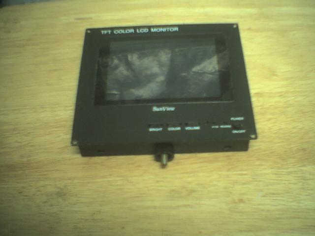

2 כניסות video 2 כניסות audio L/R עם 2 רמקולים קטנים מאחור כניסת 12 וולט (מתאים לרכב) כפתור בהירות (BRIGHT) כפתור צבע (COLOR) כפתור עוצמת קול (VOLUME) כפתור בחירת כניסה (V1/V2) כפתור הצגה הפוכה של המסך (REVERSE) כפתור POWER בלחיצה ישנם 3 חורים להברגה נוח ל DVD או VCD לרכב טיולים וכדומה... מחיר 400 שח או החלפה בנגן דיוידי לרכב \ נגד דיוידי נייד אני חיפאי ואפשר לצור איתי קשר בפלאפון 0546-899099 או במס 04-8239177 לבקש את תובל תמונות :
