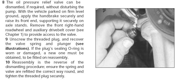

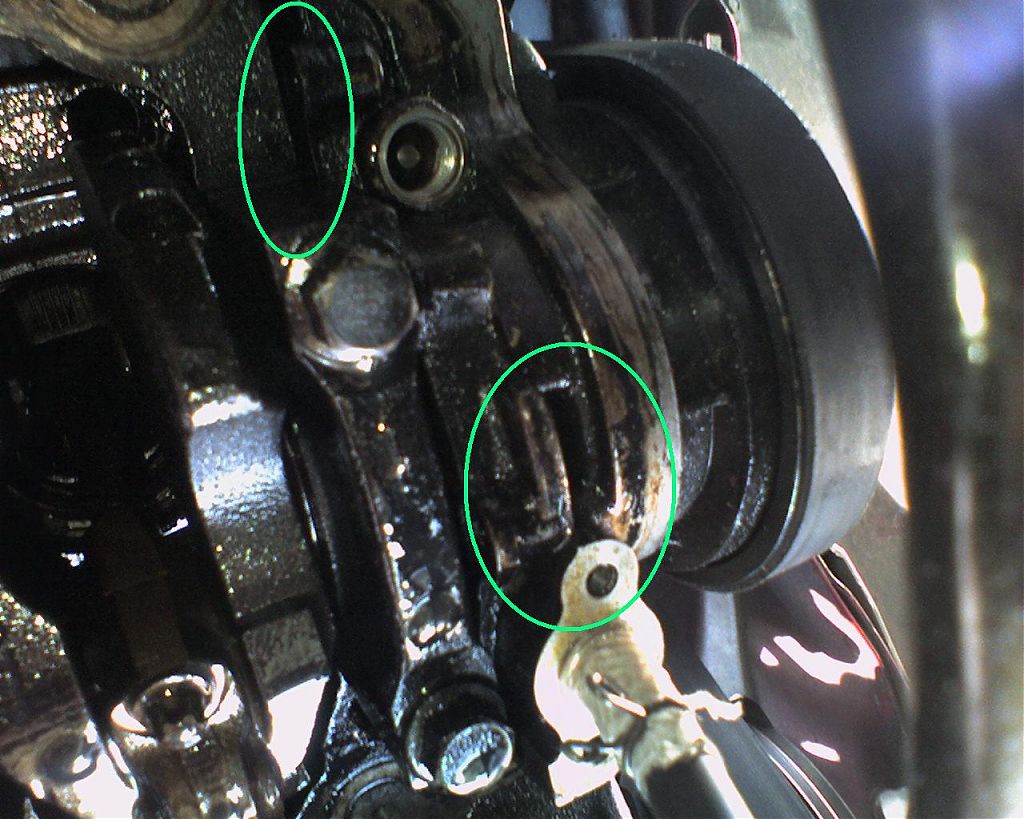

שאלה נוספת - לפי הספר אמור להיות שסתום לפריקת לחץ שמן - במקום חיצוני לייד הפילטר שמן , רק שאני לא מוצא אותו לא משנה כמה אני בודק .. מצורפות כמה תמונות של האיזור - רואים אותו ? -
