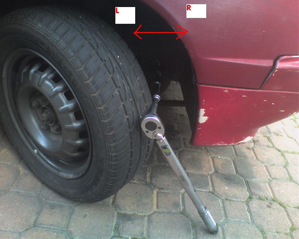

אהלן למי שזוכר פירקתי ראש מנוע באפלאוז שלי (http://www.carsforum.co.il/vb/showthread.php?t=196262) עכשיו שהראש מורכב - והטיימינג ולפני שאני ממשיך עם העבודה אני רוצה לסובב את המנוע ידנית ולראות שהכל תקין אבל אני לא זוכר לאיזה כיוון הוא פועל - מצורפות כמה תמונות , ימין או שמאל (L-R)? תודה , תובל .

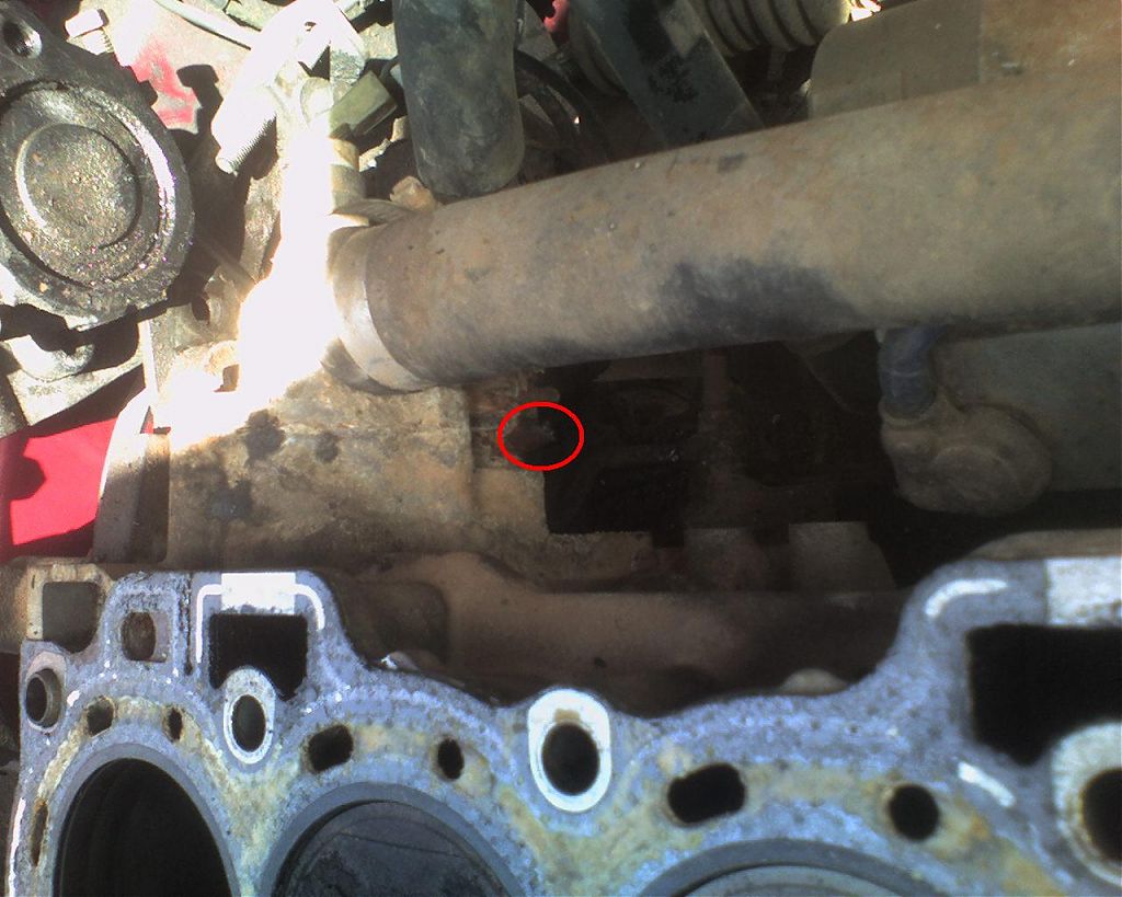

בעמוד הקודם שאלתי מה אפשר לעשות עם צינורית מיים שמובילה לצוק האוטומט שנשברה אמרו לי שהיא חלק מהטרמוסטט אבל מבדיקה חוזרת אני רואה שהיא לא (מצורפות תמונות) איך ניתן להוציא את חלק הצינור הזה ולהחליף אותו ? זו הברגה ? סתם צריך למשוך בהרבה כוח ? -

שלום למי שלא יודע \ זוכר פירקתי את הראש מנוע ברכבי בכדאי להחליף שסתום לא תקין : http://www.carsforum.co.il/vb/showthread.php?t=196262 במהלך הפירוק ראיתי שישנה צינורית שיוצאת מהדיסטרביוטר ולא מחוברת לכלום (מצורפות תמונות) לאין היא אמורה להתחבר אם בכלל ?

פורק שסתום הפליטה השבור והוחלף (החלפתי גם את שסתום הפליטה השני באותו הצילינדר - הוא נראה לא משהו ) במהלך העבודה של פירוק הראש מנוע נשבר לי החיבור לצינור שמחובר לצוק האוטומט בראש (מצורפות תמונות ) מה אפשר לעשות ? אני לא רואה איך אפשר לקנות חיבור חדש כזה כיוון שנראה שזה חלק שאי אפשר לפרק מהבלוק אולי כדאי לסתום את אותו חור (עם אפוקסי למשל) לקנות מפצל T ולחבר את הצינור של הצוק עם צינור מים אחר - בהמשך ? שאלה נוספת - איך אתם נוהגים לנקות את שטח הראש והבלוק משאריות של אטם (עם אילו כלים ?) - ועד לאיזו רמה אתם מנקים אותו - כלומר עד שיש משטח מבריק לגמרי או שמספיק שהוא יהיה חלק למגע ?
