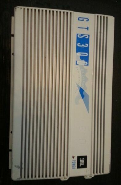

למכירה מגבר JBL GT-S300, מיועד לקומפוננט, מידבאסים או סאב בגישור. הספק מוצהר: 100 ואט לערוץ ב-4 אום (0.05% THD) 150 ואט לערוץ ב-2 אום (0.08% THD) 300 ואט בגישור ב-4 אום (0.08% THD) בפועל מוציא יותר (יש בדיקות ברשת). קרוס כפול (כניסה ויציאה) בסלופ של 18db. תוצרת ארה"ב. משקל 4.8 ק"ג קוסמטי 4/10, מגבר עובד מעולה (לא תוקן, חלקים מקוריים). יימסר ביחד עם חוברת הנתונים מחיר 520 ש"ח.

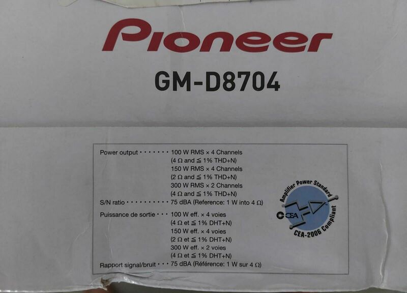

למכירה מגבר Pioneer GM-D8704 חדש באריזה (הוזמן מחו"ל ולא הותקן). Class-D, עם אופציה לכבל שליטה בבאס. הספק לפי תקן(cea-2006) 100w*4 או 2*300w בגישור. https://www.zap.co.il/model.aspx?modelid=1079600 750 ש"ח.
