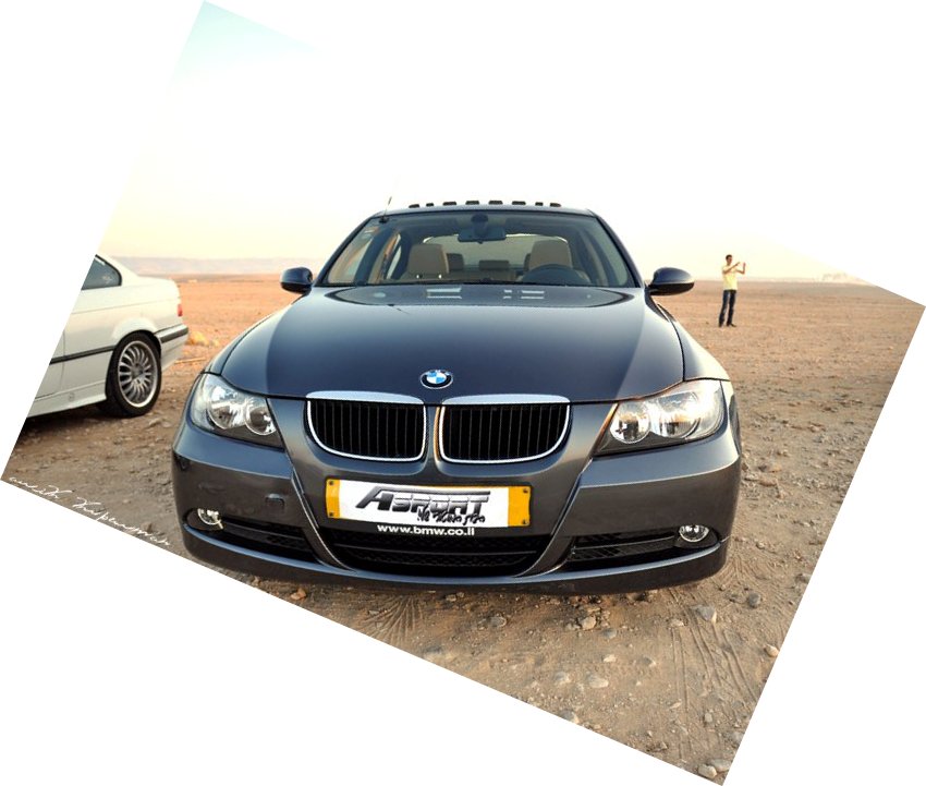

יש לך מזל, אני חושב שאני האיש לשאלות שלך. יש לי BMW E90 320 2007, זאת אותה הצורה כמו שאתה הזמנת. הדגם שלי הוא עם 150 כ"ס לאומת ה318 שהיא אומנם זולה בהרבה אך גם חלשה ממנה 136 כ"ס נדמה לי. המנוע יחסית לגודלו חזק וגמיש, בתוך העיר הוא חזק מאוד ולא צריך יותר מזה. יש לו כבר זמינות כוח טובה מאוד באזור ה2500 סל"ד ועם תיבת שישה הילוכים תוכל לשמור על אזור הסל"ד הזה כל הזמן. בבין עירוני בנסיעה מנהלתית הוא יצרוך לך בממוצע 14 ק"מ לליטר בהילוך שישי. בעיר הוא יצרוך לך 1ל 8. זמינות הכוח בבין עירוני היא סבירה, מעל 3000 סל"ד יהיה לך מספיק כוח בשביל להרגיש שהמכונית מאיצה מתחת לסל"ד הזה היא תתנהג כמו מכונית רגילה. במידה ותרצה כוח תצטרך להוריד הילוך ולעולת אותה לאזור ה4000 סל"ד ששם בכלל לא חסר כוח. מבחינת קמור וטיפולים, רוב המחלות של הדגם הזה כבר ידועות (משאבת וואקום ששובקת כל 3 שנים (2500) ש"ח) ומדחס מזגן חלש. מבחנית טיפולים אני ממליץ לך לעשות כל 10K, המנועים הללו רגישים מאוד לטיפול לא בזמן. במידה ותמשוך את הטיפולים ל30K כמו שהיצרן ממליץ, אתה תשלם על זה ביוקר של סתימת נשמים ובוצה במנוע. מה שיפה בBMW זה שהחברה מאפשרת אחריות של שנה וחצי נוספות במידה והק"מ של הרכב נמוך. בנוגע לעלות טיפולים, טיפול 10K יעלה לך באזור ה600 ש"ח. אני עושה את זה לבד בבית ומשתמש בשמנים הרבה יותר איכותיים משמוכרים בקמור ,זה יוצא לי בערך 200 ש"ח לטיפול. בלמים,רצועות, פילטרים וגלגלות תוכל להשיג בשליש מחיר OEM, כלומר חליפי אך החלק מיוצר בחברה שמייצרת לBMW את החלק רק בלי החותמת של BMW. מבחינת שילדה התנהגות כביש ובטיחות, אני לא מכיר שום רכב שמשתווה לו בקטגוריות האלו. כל מי שלקח על האוטו שלי סיבוב יצא עם חיוך, אפילו כל פעם שאבי ,ד"ר בן 56, נוסע על הרכב החיוך ניכר על פניו. מבחנית נוחות יש טובים ממנה עם כי הנוחות בהחלט טובה. כיף מאוד לשבת בה, החומרים נעימים ויפים והעיצוב גם כן יוקרתי גרמני ומרגיע. (אצלי פנים הרכב בצבע בז') אני יצרף לך לינק שבו העליתי טבלת אקסל, של עליות הרכב לשנתיים. אם יש לך עוד שאלות אתה יכול לשאול בכיף, אם תרצה לדבר איתי שלח לי הודעה פרטים עם הטלפון שלך ואחזור אלייך. http://www.carsforum.co.il/vb/showthread.php?t=373885&highlight=e90 -
