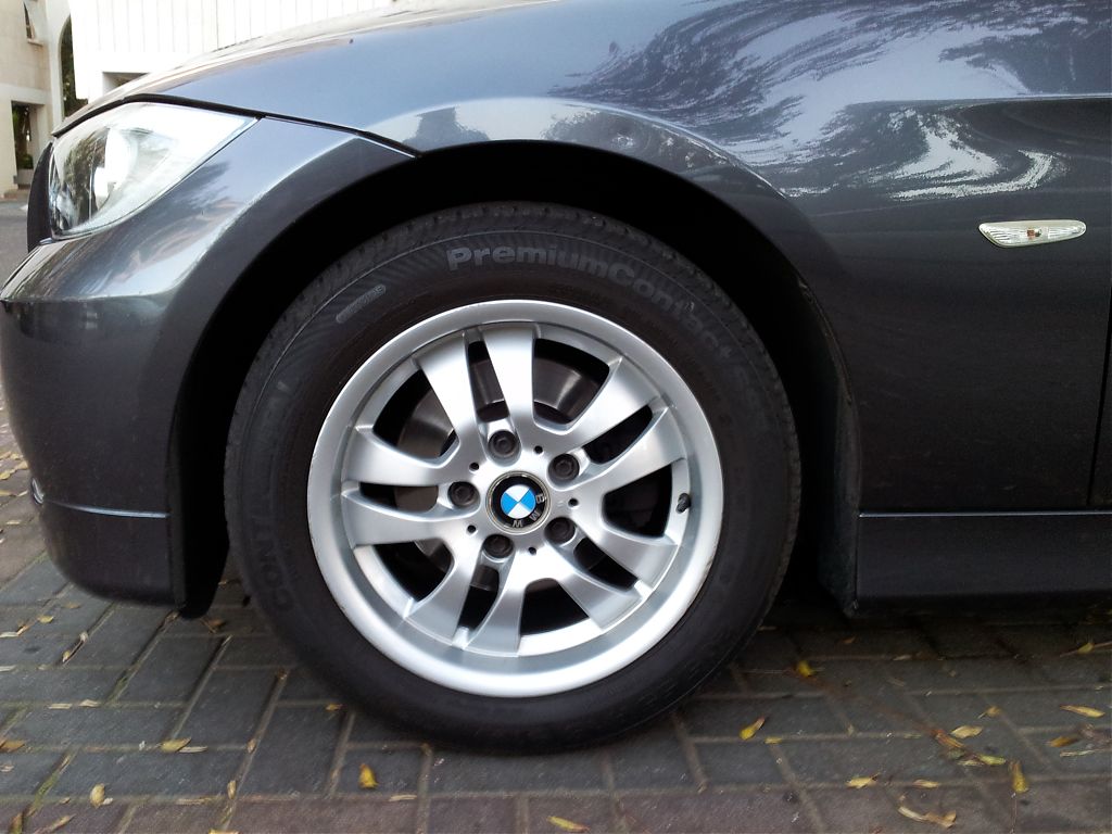

כמו בכל יום שבת יצאתי לשטוף את רכבי) השתמשתי בשמפו מקורי של BMW WASH&WAX שמונים ש"ח ליחידה של 500 מ"ל. השמפו מכיל WAX קרנובה, הייצרן המקורי של השמפו הוא SONAX ואפשר להשיג אותו ב8$ בEBAY. את הביצוע עשיתי עם כפפת פרווה עדינה ניגבתי את הרכב עם ג'ילדה מעור צבי אמיתי "אמריקן-איגל" 70 ש"ח בחצי חינם. הברקתי את הרכב בעזרת מטלית מיקרו-פייבר. על הג'אנטים עברתי עם שמפו פארי בריח לימון וכפפה עם סיבים לפני כשבועיים מרחתי על הצמיגים קצף יעודי של STP. את התמונות צילמתי בעזרת גלקסי 2
