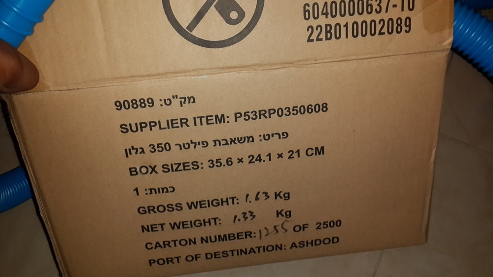

  21. רכשתי אותה לטובת פרוייקט לפני חודש, אבל היא לא התאימה, היא מתאימה לבריכות שחיה שיש להם חורים מובנים בדפנות, פניה בה"פ, מחיר 200
