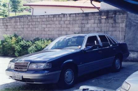

ה"סופר-סלון" היתה רפליקה מתוצרת קוריאה של אופל סנטור מתחילת שנות ה 80', ממש כפי שהרייסר הראשונות היו רפליקה של אופל קאדט מאותה סדרה. אמנם היו לה ריפודי עור אבל מנוע 2.0 בניגוד ל 3.0 המקורי של אופל ואם אינני טועה היו לו רק 115 כ"ס. אין לי נתוני משקל אבל זה מעט מאד למכונית כבדה כזו. הוסיפו לה ניקלים מלפנים שתראה כמו מיליון דולר, אבל נמכרה במחירים מגוחכים אפילו בתור חדשה. אם זה באמת הלגנצה, כדאי אולי לשקול, לפי השם זו כנראה הסופר-סלון הישנה וזו לדעתי בחירה גרועה מאד. המקור, אופל סנטור: שימו לב לחלונות המשולשים מאחור. דיהו סופר סלון בתמונה המצורפת למטה, שימו לב לחלונות המשולשים מאחור:
