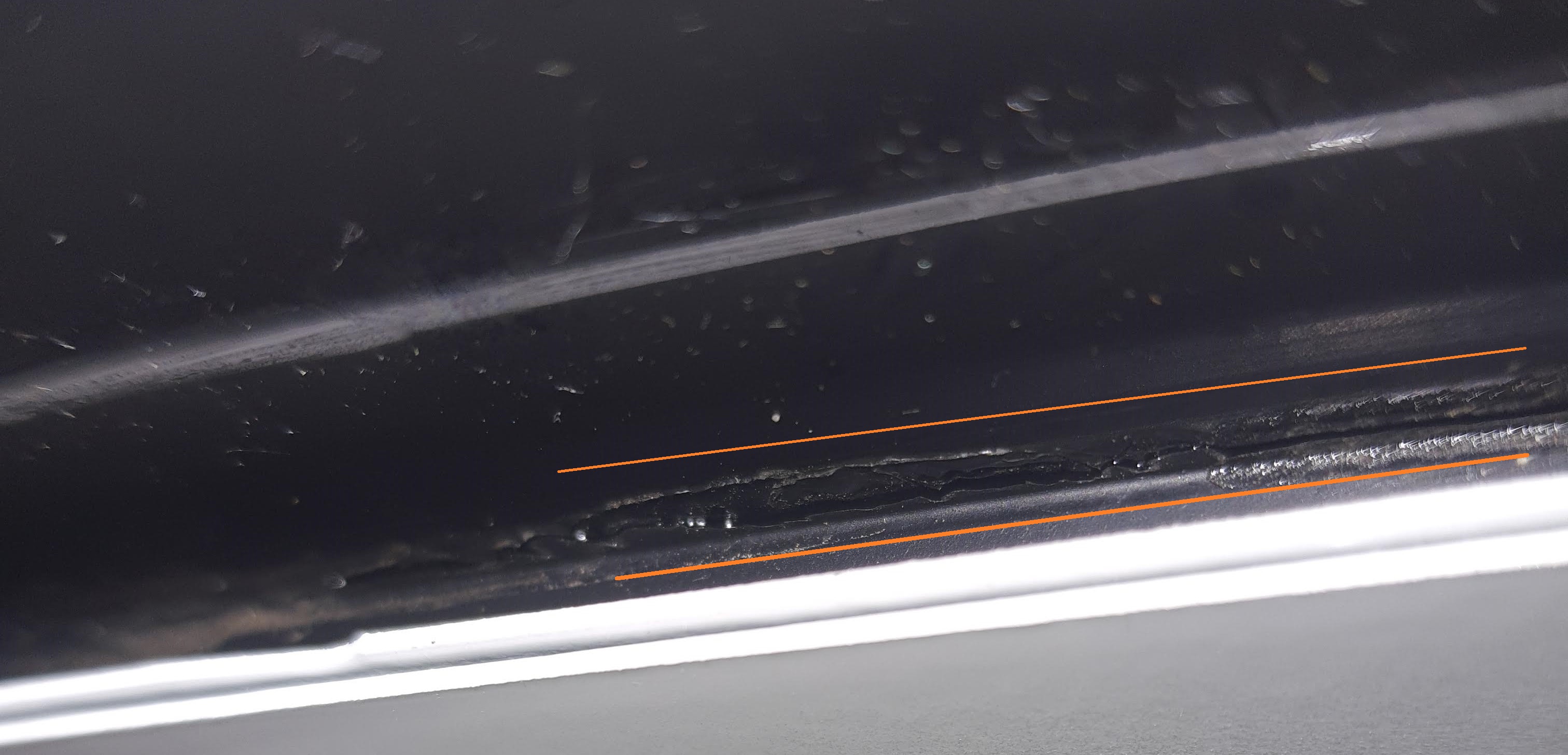

  3. אז הגעתי לאוטוגלאס, מהר מאוד הובהר לי שהם לא מוכנים לעשות את זה בגלל הסיכון לנפץ את הזכוכית. לטענתם, הביטוח שלי לא יהיה מוכן לכסות את זה כי זה קרה אצלם (לא בדקתי מול הביטוח). משם המשכתי לאילן קארגלאס. גם שם הובהר לי שהזכוכית עלולה לא לשרוד. סוכם מחיר רק על האיטום, וגם סוכם מחיר אם דברים משתבשים וצריך זכוכית חליפית. למרבה שמחתי, כמה שעות אחרי כבר קיבלתי שיחת טלפון שהרכב כמעט מוכן, עם השמשה המקורית. בסופו של יום, זה הסתכם ב450 שקל, ואני גם יודע כעת שאין שם חלודה או צרות אחרות שנגרמו לפח (אחרת לא היו עושים את העבודה). דרך אגב, חיפוש זריז בפורום של החומר בוסטיק הראה פוסטים ישנים למדי שאיששו את הטענות של vladclar . עיקר מה שהדאיג אותי בעבודה עצמית היה נזק שיצטבר ולא אדע עליו, או דליפה במקומות נוספים שיותר מועדים לפורענות ולא ניתן לראות. בכל מקרה, שוב, המון תודה לכל העוזרים.
  4. ממה שאני יודע, הביפ הספציפי הזה מופיע כאשר לוחצים על הכפתור ששומר את הוידאו האחרון. כך לא צריך ללכת לחפש את הסרטונים מאוחר יותר, אלא הם עוברים לתיקייה נפרדת שממנה הם גם לא יימחקו (הרי המצלמה מוחקת סרטונים ישנים כדי להקליט חדשים. אז לחיצה על הכפתור המדובר מונעת את המחיקה הזו). דבר שני, שמת לב מתי אתה שומע את הצפצופים? אם הם נשמעים בדיוק עמו בסרטון, יכול להיות שזה קשור לשמירת צילום אוטומטית כשהמצלמה מזהה פגיעה ולא רק למצלמה האחורית (אני נוטה להאמין שהיו מגדירים צלצולים שונים לכל מצב, אבל אולי אני טועה). יש בתוך תפריט ההגדרות הגדרה של הרגישות של עוצמת הפגיעה. יכול להיות שאצלך זה מכוון על רגיש מדי, ואז טלטולים יחסית עדינים בזמן נהיגה גורמים לשמירה של סרטונים ולצפצוף הזה. נסה לבטל את ההגדרה הזו ולראות אם הם נעלמים (או לכל הפחות מתמעטים). אתה גם יכול לבדוק את התיקיות בכרטיס הזיכרון, לראות אם יש אחת שכל הסרטונים בה מסתיימים עם צפצוף כזה. דבר אחרון לגבי ההגדרה של זיהוי פגיעה - יש לי חבר שהיה עושה טיולי שטח עם הרכב, ובכל טיול המצלמה הייתה מעבירה עשרות סרטונים רנדומליים לתיקייה נפרדת כדי שלא יימחקו. ביום שחברה שלו עשתה תאונה - לא היה תיעוד כי המצלמה פשוט הפסיקה להקליט סרטונים חדשים מכיוון שנגמר המקום. אז כדאי לבדוק שהמצלמה אכן מקליטה סרטונים חדשים פעם בכמה זמן.
  5. פשוט מוכרים את הרכב למישהו אחר, כנראה עדיין במחיר מעל המחירון (אבל רק קצת)...

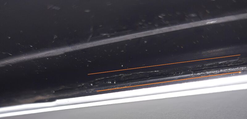

  6. הצלחתי לראות בזמן אמת בדיוק מאיפה הדליפה, וזה אכן מהשמשה הקדמית. מצורפת תמונה: אם אני יושב בתוך הרכב, אז המיקום המצולם נמצא בפינה הימנית העליונה של השמשה (הלבן למטה זה הפח, השחור למעלה זה הזכוכית). בעין זה מאוד בולט, אבל בתמונה דחפתי מעט את השמשה כדי להדגיש את ההיפרדות (בין שני הקוים הכתומים). הסיבה ששאלתי מלכתחילה האם אפשר לפתור את זה באופן עצמי, היא כי אני לא מכיר זגגים בבאר שבע ושמעתי יותר מדי סיפורי זוועה על שמשות, אז אני לא שש לפרק את כל השמשה. עם זאת, כפי ש @vladclar אמר, הצצתי בהמשך החיבור בין השמשה לפח ונראה שבאמת יש שם משהו קצת יותר משמעותי ואם אסתום נקודה אחת - זה יחדור מנקודה אחרת. אז אני מניח שזגג it is. מכירים זגגים טובים בדרום? תודה הרבה לכל העוזרים!!
  7. יש גג פנורמי, אבל כשבדקתי אם יש דליפה - פשוט התזתי מים בחיבור בין השמשה הקדמית למרכב. אנסה בלילה שוב לבדוק שזה באמת משם, ולא מהגג הפנורמי (שמאוד קרוב. הקפדתי לא להתיז עליו, אבל אולי פספסתי באיזשהו שלב).
