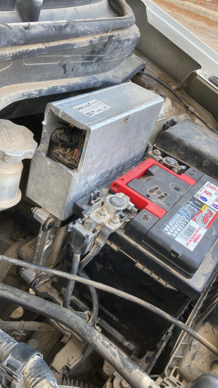

  14. נוצר תוך כדי. לא יודע למה. ניתקתי את הכל. חיווטתי מחדש, והתקלה נעלמה. לא יודע איפה היה נתק. בהתחלה חתכתי את הכספת רק בצד, אבל אחר כך חיווטתי כמו שצריך, אז כבר חתכתי יותר.
  15. אני עדיין בתוך האירוע. פשוט פתאום נדלקה לי נורת כרית אוויר עם תקלות B1334 ו- B1329 של כרית אוויר, שאני מנסה לפתור. כשאסיים עם זה, אעלה תמונות.

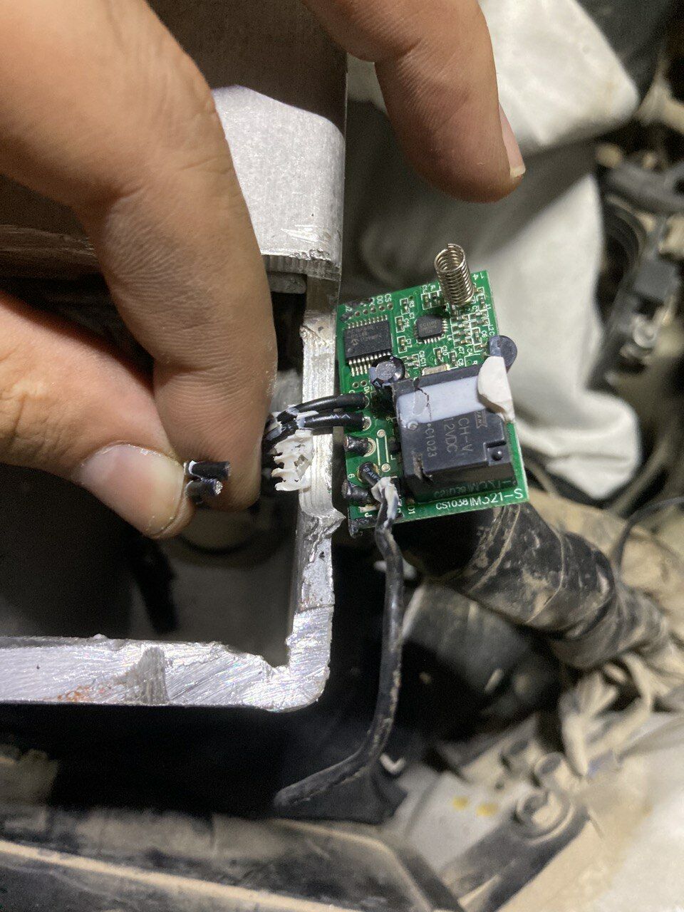

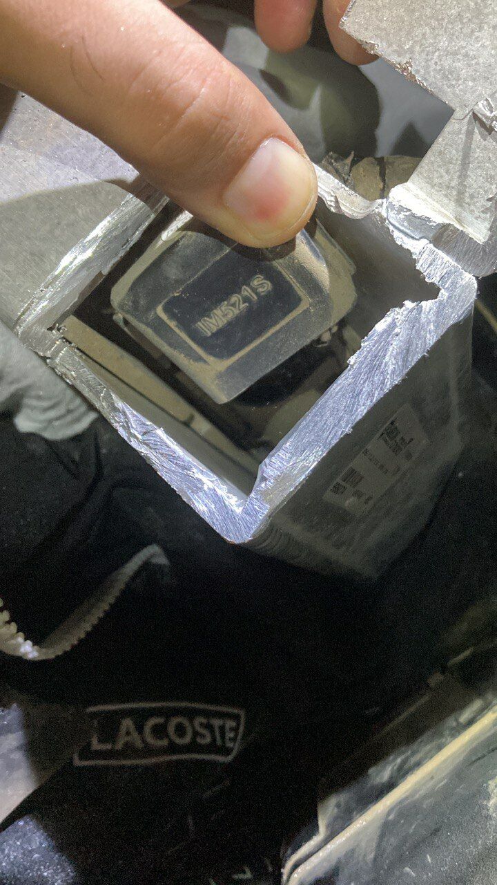

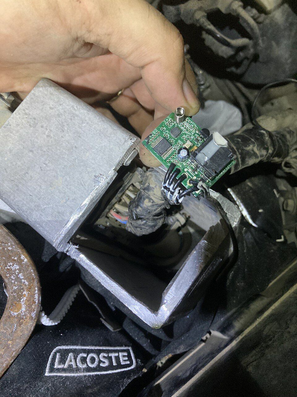

  16. טוב, ניתקתי את הקודנית, בשעה טובה. הייתה עלוקה בתוך הכספת. חתכתי את הכספת עם דיסק. גישרתי על הנתק שהם עשו, וסה תו.
  17. איך המתקינים האלה מוצאים את המיקום של העלוקה? את כל מה שהיה 'חוטי' ניתקתי. אבל כנראה יש עלוקה אלחוטית, ואותה אני לא מוצא.
  18. טוב. יש לי עכשיו זמן להתעסק. פתחתי הכל שוב פעם, את ההגה, ואת כל מה שהולך שם. אני לא מוצא שום התעלקות סביב הטבעת של הסוויץ, ובכל זאת, אין אימבולייזר והרכב לא מניע. מה אפשר לעשות? יכול להעלות תמונות/סרטונים וכו', יכול לתת מספר פלאפון שלי, אשמח לעזרה. 0545472748 אריאל
