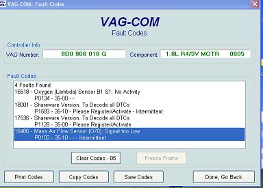

את ה- MAF חיברתי חזרה אך איך אני מבודד את הבעיה (MAF או LAMBDE)? -

שלום, הרכב הוא פאסאט 2001 מנוע 1800(125 כ"ס) - צורה ישנה. סימפטומים: בסרק ולקראת עצירה הרכב נותן "מכות" גז לסירוגין. הרכב נלקח למוסך לא מורשה או מתמחה ברכבים הללו ואובחן שה- MAF שלו אינו תקין ויש להחליפו(עפ"י מה אינני יודע - הרכב של קרוב משפחה), במוסך ניתקו את הפלאג של ה MAF והרכב נוסע כך כבר כמה ימים כאילו הוא חנוק עם צריכת דלק מוגברת וריח חריף של דלק. היום התחברתי למחשב של הרכב עם VAG com ואלו התקלות שנרשמו שם: הקובץ מצורף. לאחר מכן חיברתי את הפלאג של ה MAF ואיפסתי תקלות ויצאתי לנסיעת מבחן, בסוף נסיעת המבחן סרקתי שוב את התקלות ואז הופיע רק התקלה של ה lambda (עשיתי כך פעמיים - איפוס , נסיעת מבחן ובדיקה). חשוב לציין שריח הדלק נעלם לאחר חיבור הפלאג של ה MAF. השאלות: האם האבחנה של המוסך נכונה?(לדעתי לא). איך אפשר לבודד את הבעיה ולבדוק האם החיישן ה MAF תקול או ה LAMBDA או שניהם? תודה.
