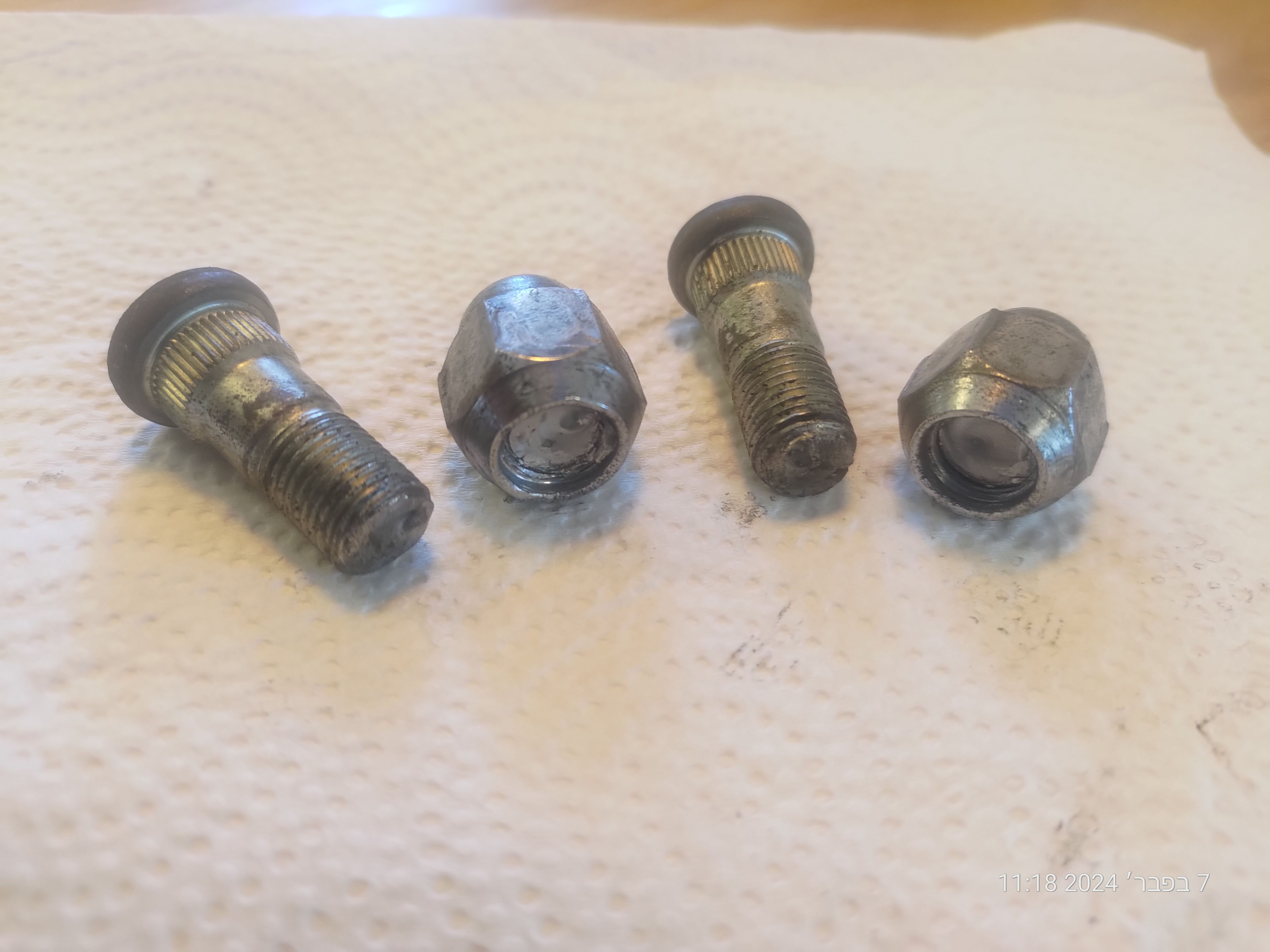

  9. תקלה סדרתית היא גם כשלרכיב יש הוראות שימוש לא ישימות. דרישה לסגירת גלגלים עם ידית מומנט, אחרת כמעט בוודאות תהיה שבירה של הבורג, היא דרישה לא ישימה לרכיב הזה. עובדה היא שהבעיה הזו לא נפוצה אצל יתר היצרנים כמו אצל סובארו. לגבי האלומיניום, אני לא זוכר היכן קראתי על זה, אבל לצורך העניין הנקודה היא שהחומר חלש יותר מהנדרש ונשבר בקלות ביחס לברגים של יצרנים אחרים.
  10. כנראה היה כבר במצב לא טוב אחרי סגירות קודמות, למרות שבפורמים בחו"ל קראתי שגם אם אתה עושה הכל נכון ידנית זה יכול להישבר, הבעיה לגמרי בחלק.

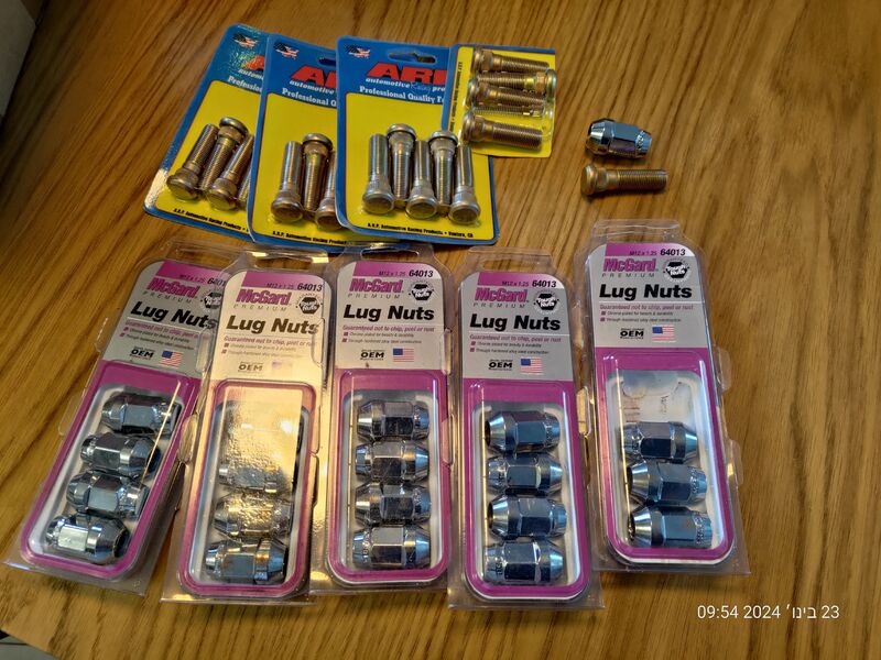

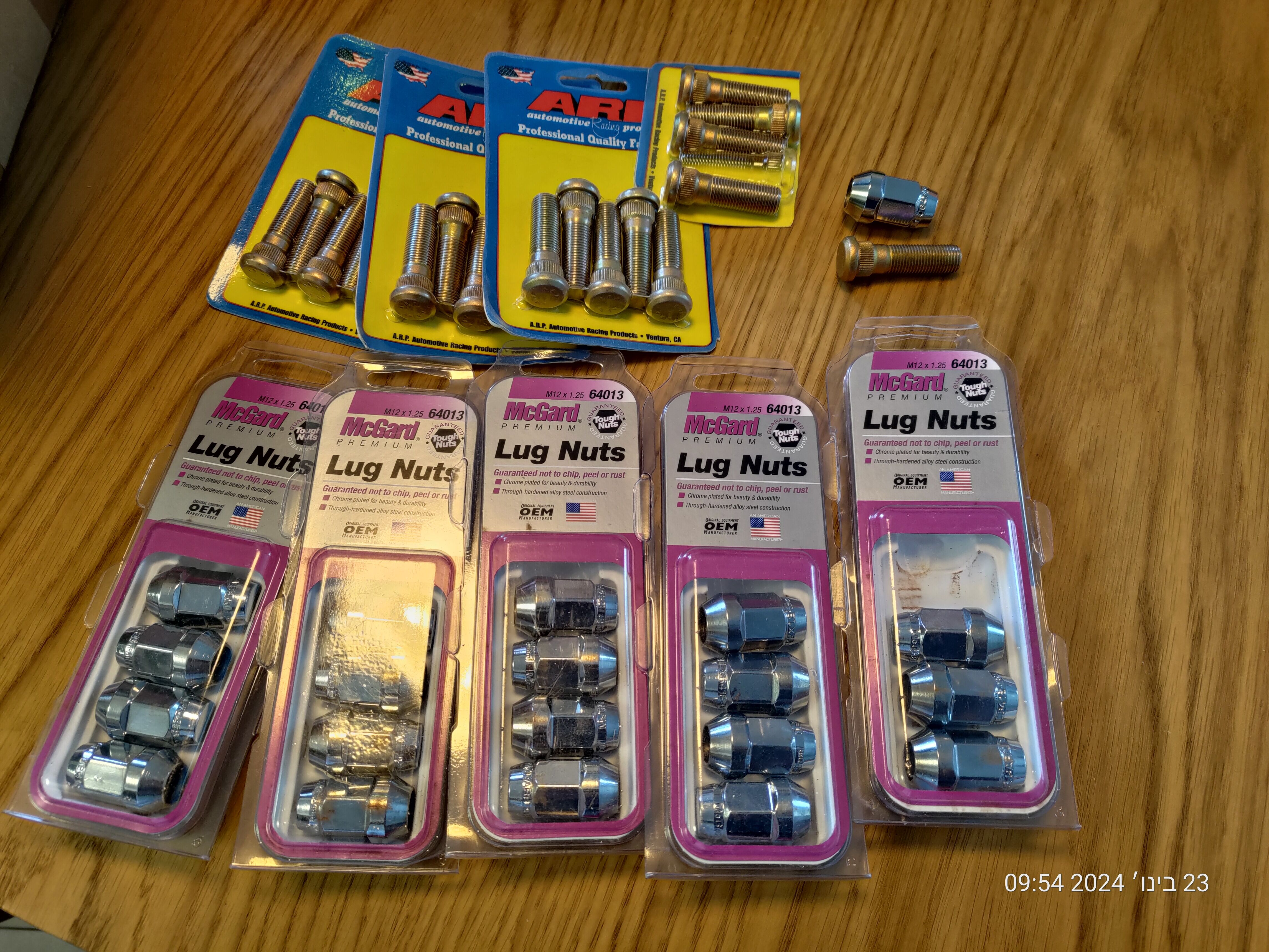

  11. כל בעל סובארו מהעשור האחרון, שהוריד פעם גלגל אמור להכיר את הבעיה הזו. בפתיחת אומי הגלגלים כמעט תמיד חלק מברגי הגלגלים נשברים. הבורג והאום של סובארו עשויים אלומיניום ובסגירה חזקה עם מברגת אוויר, כמו שנהוג במוסכים ופנצ'ריות, הם מתהדקים הרבה מעבר לעוצמה הנדרשת (120Nm) ולעיתים קרובות ההברגה נהרסת. בזמן ההברגה לא ניתן לראות את זה, אבל כשמורידים את הגלגל, לרוב אחרי תקופה, ניתן להבריג החוצה רק עם שבירה של הבורג. במוסך יבואן טענו שאין בעיה כזו בכלל והציעו כל פעם להחליף את הבורג לחדש. אחרי 3 פעמים שהתופעה חזרה על עצמה, זה התחיל להימאס. בניסיון לפתור את הבעיה אחת ולתמיד, הזמנתי מארה"ב ברגיי גלגלים של חברת ARP ואומים של חברת McGuard, שניהם מפלדה. כמובן במידות המקוריות 12 מ"מ עם פסיעה 1.25 ואום קוני סגור. אתר Summit Racing מבצע שילוח לארץ. היום החלפתי במוסך את כל הגוז'ונים ברכב. הידקו עם ידית מומנט לבקשתי. בתקווה שאזכור לחזור לכאן לעדכן אם הבעיה נפתרה בפעם הבאה שאפרק את הגלגלים.
