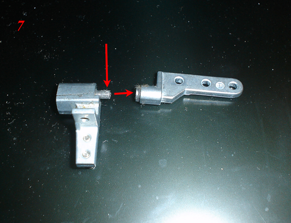

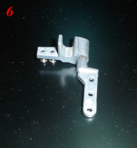

אז ככה, יש לי בדיוק אותו מחשב והייתה לי אותה בעיה, אני אפרט את הדרך שתיקנתי את הצירים, זה לא מחזיר את המצב לאיך שהמחשב הגיע מהמפעל אבל זה מחזיק כבר שנתיים לא רע. דבר חשוב זה לא לפתוח את המסך עד הסוף עד שתתקן אותו כי אתה יכול להרוס את הצמה שמחברת את המסך למחשב ואת זה כבר יותר קשה לתקן. כלי עבודה: דרמל, מקדח 1.5 מ"מ למתכת ודיסק השחזה דק (תמונה לא ממוספרת). תהליך הפירוק (זהה לשני הצירים): תמונה 1 - לפתוח את שני הברגים המסומנים בחצים כדי לשחרר את הפנל שמכסה את הצירים של המסך. תמונה 2 - הפנל שהברגים תופסים, שים לב שהוא גם תופס את המקלדת. תמונה 3 - לשחרר את הברגים בשקע שמסומן שתופסים את הצירים, יש עוד בורג מבפנים שאין תמונה שלו, בנוסף צריך לשחרר את כל החיבורים החשמליים (הארקה והצמה של המסך). תמונה 4 - הציר כשהוא משוחרר. תמונה 5 - צריך לשחרר את המסגרת הפנימית של המסך (מסומנת בחץ אדום) בזהירות כי היא ממש עדינה, אח"כ צריך לפתוח את הברגים המסומנים בירוק כדי לנתק את הציר מהמסך. תמונה 6 - הציר כשהוא משוחרר מהמחשב. תמונה 7 - שני חלקי הציר, משמאל החלק שתופס את המסך במצב שפתחת אותו (יש בתוכו דיסקיות חיכוך), אפשר לראות פין עם שיניים שנכנס לחלק השני. אצלי הבעיה הייתה שהשיניים בשקע שאליו נכנס הפין נשחקו ובגלל זה המסך לא נתפס. תהליך התיקון: שלב 1 - חלקי הציר מופרדים. שלב 2 - קודם כל קדיחת חור בצד של החלק עם השקע שחופף קצת לתעלה שאליה נכנס הפין של החלק השני, חשוב לא לקדוח באמצע התעלה. אח"כ יוצרים שקע בצד של הפין באזור שמתאים לחור עם הדיסק שיוף. שלב 3 - מחברים את שני החלקים. שלב 4 - לוקחים פין ממתכת קשה (אני השתמשתי במסמר פלדה דק) ומכניסים אותו לחור כדי שינעל את הציר (מסומן בעיגול אדום). משייפים אותו שלא יבלוט ומדביקים אותו שלא ישתחרר. אני חיממתי אותו על להבה והכנסתי שם בדיל. זהו, שיהיה בהצלחה. אחלה מחשב.
