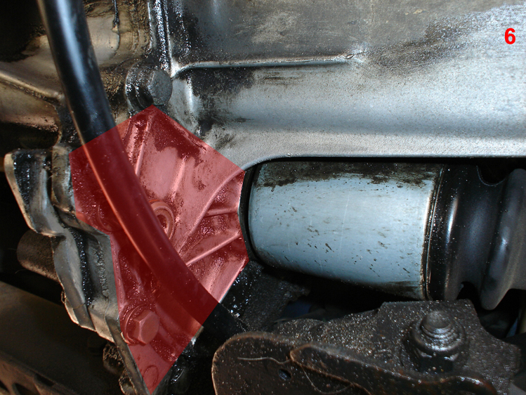

אוקיי, אז ככה. מסתבר שהנזילה שם הייתה די רצינית (ביום וחצי שהאוטו עמד מאז שניקיתי את האיזור הכל שוב התמלא בשמן). הייתי במוסך, כל ההחלפה לקחה בערך 45 דקות. מחיר: 200 ש"ח.
תודה על התגובות. מחר אחרי התיקון אני אספר לכם כמה זה עלה בסוף.
צהריים טובים לכולם, אחרי שהאוטו שלי עמד שבועיים, באתי וגיליתי שלולית שמן מתחתיו. הנזילה נראית לי די רצינית וכאילו שנמשכה לא מעט זמן (שמן גיר הוחלף לפני חצי שנה). לדעתי הנזילה מגיעה מהחיבור של ציריה השמאלית לגיר. מצורפות תמונות של האיזור אחרי ניקוי חלקי. 1. האם אני צודק בקשר למקור של הנזילה? 2. מה דרך הטיפול בזה ? (מחר האוטו נכנס למוסך) תודה יוחאי תמונות: 1.מבט כללי על האיזור של הנזילה (כל האיזורים הנקיים היו מכוסים בשכבה עבה של שמן ולכלוך). 2.מבט מלמטה - החץ מצביע על הציריה והעיגול על הבורג ניקוז שמן. 3.מבט מכיוון הגלגל על האיזור של הציריה. 4.עוד מבט מהגלגל, אפשר לראות את האיזורים שאליהם נזל השמן. 5.מבט על האיזור שמעל הציריה, גם שם יש שמן. 6.האיזור שמסומן באדום זה המקום שבו היה הכי הרבה לכלוך (ממש רטוב משמן).
