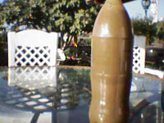

שלום לכולם. אחרי טיפול 10K שבוצע שבוע שעבר והחלפת מי קירור גיליתי היום שהשמן מנוע עובר לאט לרדיאטור. המים בחלק העליון של הרדיאטור חומים לגמרי ודביקים ובמיכל עיבוי יש אפילו שכבה של שמן בחלק העליון. השמן עובר לכיוון המים אבל לא הפוך (אין סימני מים בשמן). כמות השמן שנעלמה מהמנוע זהה פחות או יותר לעליה בגובה המי קירור. הצעות, המלצות, עזרה נפשית יתקבלו בברכה הרכב: פיזו 205 מנוע 1.4 שנת 96
אני לא יודע איזה בדיקות כבר עשית אז אני אפרט את כל מה שאני חושב: 1. תבדוק אם חסרים לך מים אחרי כל נסיעה (כשהמוע קר), אם לא חסרים סימן שהנזילה לא ממערכת הקירור. 2. תנסה לחפש נזילות כשהאוטו בחניה, תן לו להתחמם ותבדוק את החיבורים של הצנרת שפירקתם, הפלנג' של הטרמוסטט, החור מתחת לפקק וכו'. 3. לי יש אמנם 205 אבל האטם של הטרמוסטט התפרק לי פעם ונזל. 4. אני לא יודע איך המיכל עודפים ב106 אבל ב205 יש סימוני פלסטיק כמו בליטות שקשה לראות כשהמיכל מלוכלך, אם אמרו קודם שיש סימונים אז תבדוק על כל הצדדים של המיכל ותנסה למשש ולמצוא את הבליטות של הסימונים. בהצלחה
