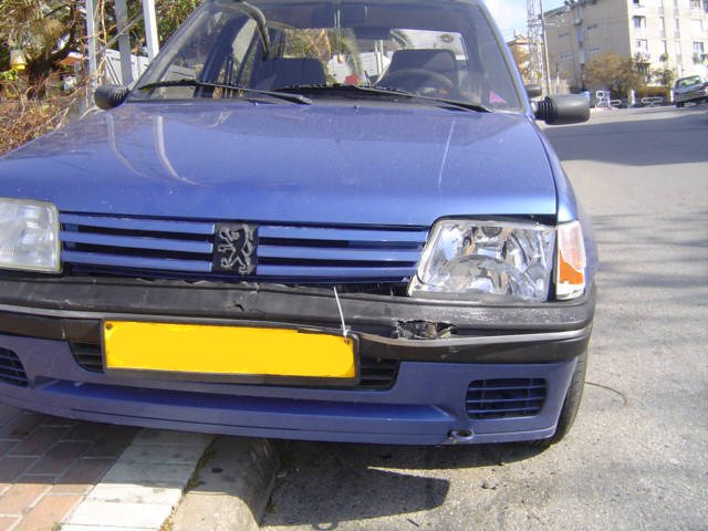

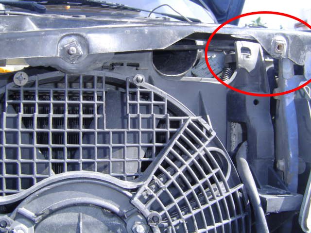

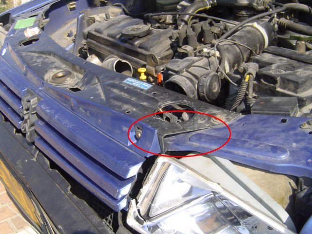

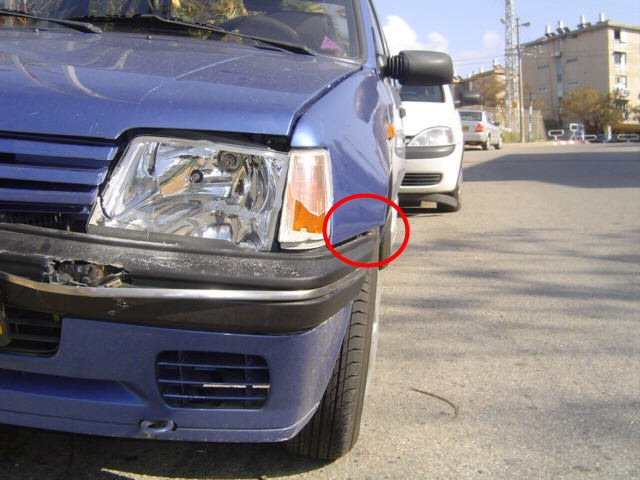

היום בבוקר אני יוצא מהבית וחשכו עיני, נכנסו לי באוטו . בקיצור אני צריך עזרה לגבי מה לבדוק, למה לשים לב כשאני מדבר עם הביטוח/ שמאי/ מוסך וכל מה שתוכלו לתרום לי מנסיונכם. אני מוסיף תמונות שתוכלו לכוון לגבי התאונה הספציפית הזאת. ממבט ראשון הנזק הוא: 1. פנס קדמי שמאלי + איתות. 2. כנף שמאלית התעקמה החוצה. 3. פגוש. 4. התעקמות של הגשר שמעל הרדיאטור וההמשך שלו לכיוון הכנפיים. 5. שבירה של החיבורים של המאווררים לגשר שמעל הרדיאטור. תודה מראש לכל העוזרים. יוחאי
