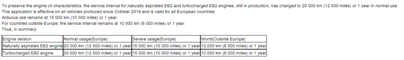

  1. צריך לבדוק מה המלצת היצרן שמתאימה לתנאים בארץ.
  2. תמשיך עם התחזוקה המחמירה יותר. טיפול כל 10K, להקפיד על שמן תמיד על MAX ולא הייתי מתבייש להריח את השמן כדי לשלול בעיות

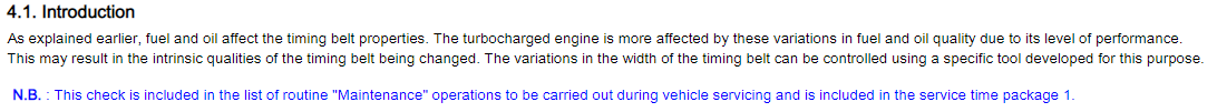

  3. אחרי שהתפוררה הרצועה הישנה, שום דבר כבר לא יעזור למנוע הזה
  4. לובינסקי עצמן לא יודעים מה למסור ללקוחות. בבוקר פניתי לשירות לקוחות ושאלתי לגבי שגרת טיפולים ל-3008 דיזל. שלחו לי את השגרה, עם הערה שיש לבחור תנאי שימוש ולפיהם לטפל ( כל 15 או 10). שאלתי כדי לפשט את הסוגיה, מה הם ממליצים, ענו - כל 10, אבל זה לא יפגע באחריות אם נטפל כל 15. הקשתי - שאלתי אם זו האחריות שלי לבחור את תנאי הטיפול. ענו, אנחנו ממליצים לפי תנאים קשים מוזר, אבל יש לי את זה בכתוב.

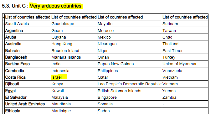

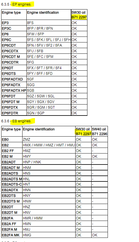

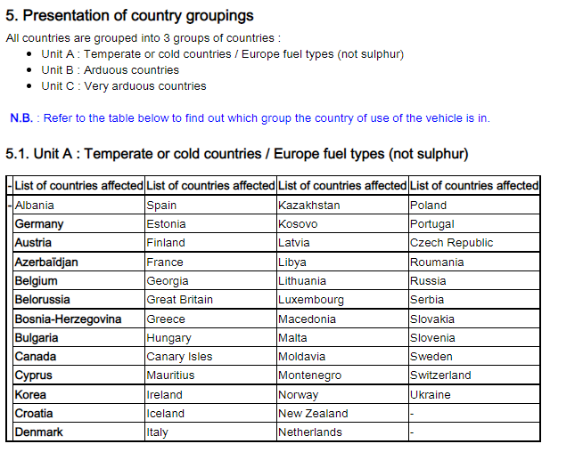

  6. זה גם יכול להיות שזה חוסר הבנה. יודעים מדוע משתמשים בשמן 5w30 בתקן B71 2297? בגלל תנאי הסביבה שלנו. פה מוגדר מה תנאי הסביבה של ישראל (גם לי קשה להבין למה ירדן, סוריה ולבנון לא מוגדרים כמונו) מכאן נגזר השימוש בשמן :

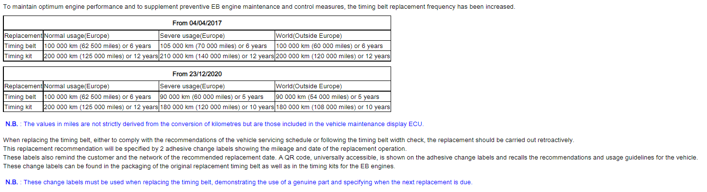

  9. כמו שיודעים לשלוח ללקוחות מכתבים בנוגע לריקול, כך ניתן לשלוח להם לאותה הכתובת מכתב המודיע על שינוי בשגרת הטיפולים. אגב, ההורדה ל-10,000 ק"מ היא רוחבית. לאו דווקא רק ל-EB2. ה-407 של אבא שלי, עם מנוע RFJ גם היא קיבלה את המתנה הזו. כך גם הפיקאסו שלי, ה-3008 של אחי ושל חבר (מנועי דיזל, גם הם). אז לא רק שמעלים לנן את המס על השמן, אלא גם מכניסים אותנו למוסך לטיפול 10,000 ק"מ (פשוטו כמשמעו). בנוגע ל-EB2, שיוציאו קיט הסבה לשרשרת וזהו.

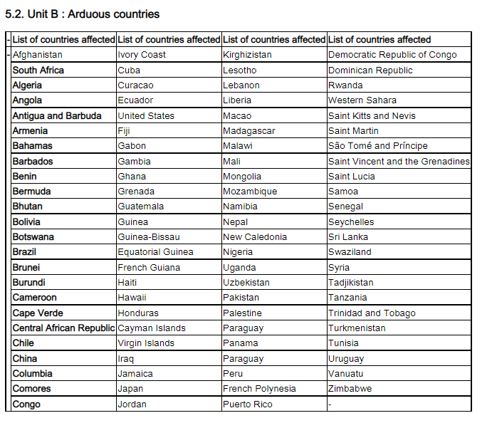

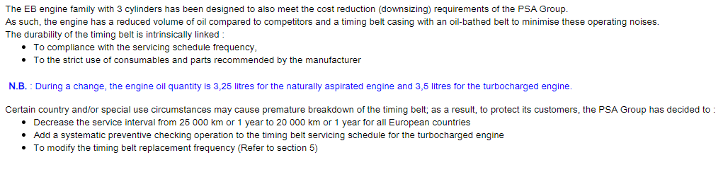

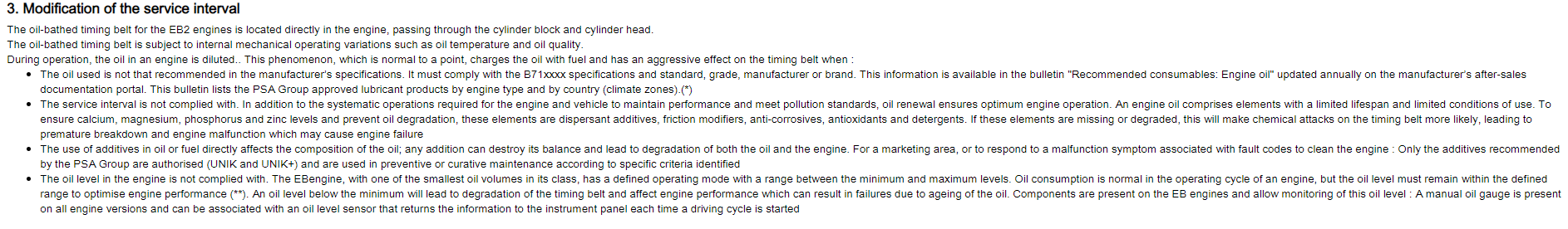

  10. כמו שהבטחתי, ביקשתי מספר מסמכים ממכר בחו"ל. הוא החזיר לי את זה בתמונות ואני שם אותן פה. להבנתי הוא דגם לי את העיקר שהדברים.
  11. שלח לי מספר שלדה ומספר טלפון בפרטי. אדאג להראות לך
  12. משהו שניתקלתי בו עכשיו. מרווחי הטיפול ברכבים שונה ל-10K או שנה. בכל המגוון של הרכבים שלהם לרכבים בתנאים קשים. שימו לב!
  13. ביקשתי ממכר בחו"ל לקבל לידי כמה מסמכים מהיצרן, מקווה שאוכל לקבל אותם. אגב, לדעתי, באותה שיטה מתנהלים בנוגע לתקלות אוריאה. כנראה עובדים על אנשים בעיניים ומנסים בשיטת מצליח להוציא מהם כסף על תיקון שהיצרן מכסה (את עלות המיכל, כאשר הוא זה שתקול)

  19. חאיזה רכב הקלאץ? יצא לי להזמין פעמיים ערכות קלאץ לרכבים. נשלחו בדואר רגיל, עברו מתחת לראדר
