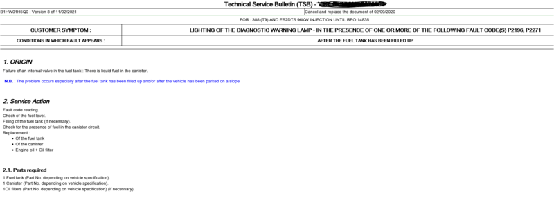

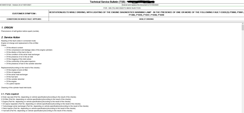

נורת עצור +סמל של מנוע באדום פיג'ו 208 2016
מלטבשי פרסם הודעה בנושא של Aviv79 בתוך טכני, אחזקה וטיפולים
כל עוד אין קוד תקלה, קשה לדעת מה יש לרכב -
יש TSB ברור שאומר מה עושים. אבל צריך לדעת קודי תקלות. יש קודי תקלה שמזכים את הלקוח בתיקון על חשבון היצרן (שלא יחרטטו אותכם עם אחריות רצון טוב, זה לא שיקול של היבואן, אבל הוא שולט בתקשורת עם היצרן). באף TSB לא רשום להרכיב שסתום משומש -
לשסתומי לחץ יש קוד תקלה. משתמשים במחשב כדי לקרוא אותה. אני לא הייתי מסכים למוסך להחליף לי חלקים כאלה ללא בדיקה ממוחשבת לשמן גיר יש תקן (פרח מזכרוני כרגע), סתם שמן אדום לא מתאים לרכב
