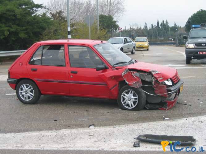

  18. פשוט להיכנס למוסך/חנות חלפים עם קטלוג חלקים ממוחשב ומאוייר ולהראות לו מה אתה מבקש. אני ביקשתי בצורה יפה שיזמינו לי כי הרכב עומד רק בגלל זה. לצורך המחשה - צירפתי תמונה של הרכב שלי אחרי התאונה.
  19. לגבי החובק של המוט - אני בתאונה שעשיתי עם 205, הצלחתי "לגזור" אחד כזה. להשיג מפירוק לא הצלחתי, אבל דווקא שרודר הסכימו להביא לי מצרפת חלק כזה, רק שדרשו תשלום מראש על החלק והמתנה של שבוע. המחיר היה מפליא (לפני שנתיים) ויצאתי עם עודף מ-100 ש"ח. לדעתי זה עדיף מאשר ליישר חלק כזה לבד.
