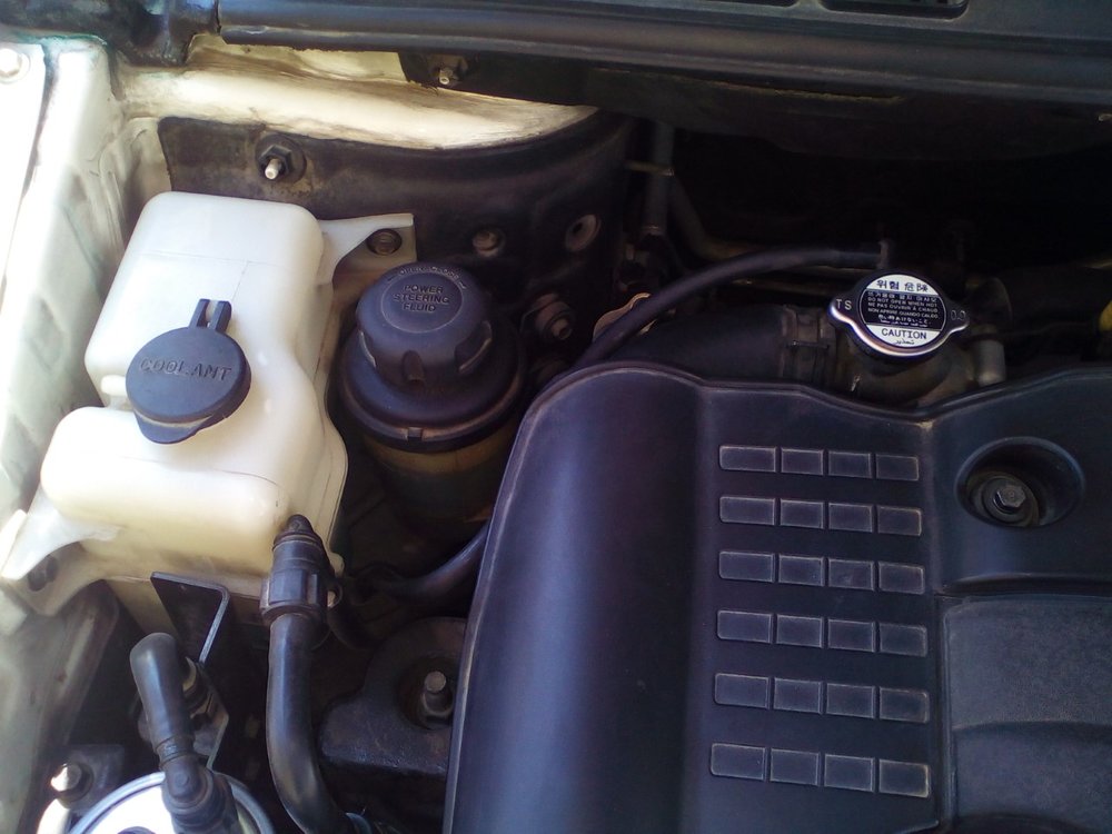

מילאתי עד סוף הפקק. לא היה חסר הרבה. משהו כמו כוס או כוס וחצי. על פניו כשהסתכלתי זה נראה היה כאילו חסר הרבה בהתחלה, אבל לא. שוב תודה, אסף. -

אסף, תודה רבה. נראה לי שאתה צודק. -

אולי אני אחדד את השאלה: האם מערכת הקירור צריכה להיות מלאה כולה בנוזל (כלומר כל הצינורות מהרדיאטור ואיליו צריכים להיות מלאים בנוזל)? -
שלום, בקרניבל שלי מכסה הרדיאטור (מערכת הקירור בעצם) אינו ממוקם על הרדיאטור אלא על אחד מצינורות המערכת (ראה בתמונה) ליד מיכל ההתפשטות. אני יודע שגובה הנוזל במיכל ההתפשטות אמור להיות קרוב ל MAX וברדיאטור עד המכסה, אלא שאצלי המכסה אינו על הרדיאטור, אלא ממוקם בחלק האחורי של המנוע במקום הכי גבוה של מערכת הקירור. האם אני צריך למלא נוזל עד לגובה הפקק או שרק במיכל ההתפשטות? ההיגיון שלי אומר שאם אמלא עד לגובה הפקק, בעצם במערכת הקירור אצלי יהיה הרבה יותר נוזל מאשר ברכב בו הפקק נמצא ממש על הרדיאטור. מה דעתכם? אגב, היה חסר נוזל במיכל, מילאתי כ 2 כוסות והרצתי את המנוע 10 דקות. גובה המים במיכל נשאר תקין (לא ירד בכלל). המנוע כמובן אינו מתחמם וגם לא התחמם בעבר.
