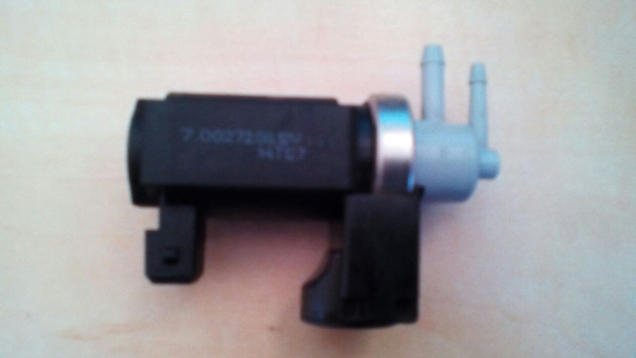

שסתום סולונואיד לטורבו - קיה קרניבל (תקלה נפתרה)
shha פרסם הודעה בנושא של shha בתוך טכני, אחזקה וטיפולים
זה החלק. במוסך אמרו שזה סולונואיד לטורבו וכך גם הוא מופיע באתרים שונים. יחידת פיקוד הואקום - נראה שזה מה שהוא עושה. בכל אופן החלק הזה הוחלף אצלי לפני כשנתיים (לאחר שניסו לנקות ועזר לתקופה קצרה בלבד). מוזר שאחרי שנתיים שוב צריך להחליף. אתה אומר שאפשר לנקות? איך בדיוק? יש לו שני צינורות קטנים לכניסה ויציאה. איך לנקות? -
היום בבוקר החלפתי את הסולונואיד. מרגע שיודעים איזה בורג לפתוח בדיוק 5 דקות עבודה. הכל עובד פרפקט. -
עדכון: הזמנתי את החלק המקורי מקוריאה הוא הגיע היום ועלה לי רק כ 300 שקלים. לאחר שהחלק היה בידי הצלחתי גם לזהות אותו ברכב ובסך הכל מדובר על ניתוק וחיבור מחדש של קונקטור הפיקוד + 2 צינוריות קטנות. החלק נגיש ונראה לי שאין בעיה להחליף לבד. אגב, גם מצאתי מוסך שהסכים לעשות את העבודה תמורה כ 260 שקלים, אבל נראה לי שבשביל 5 דקות עבודה שכל אחד יכול לעשות - זה גם הרבה יותר מדי. זהו חברים. הלקח שלי מהסיפור: אל תסכימו בשום אופן לקנות חלק מהמוסך (בעיקר חלק יקר) לפני שביררתם כמה החלק הזה יכול לעלות לכם אם תזמינו לבד. בהצלחה. -
