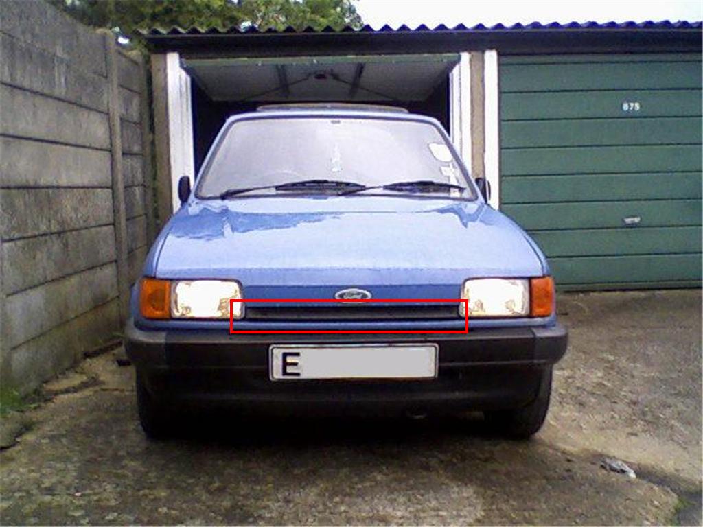

עקב תאונת "פגע וברח" מחפש לפיאסטה דור שני: כבל לפתיחת מכסה מנוע טמבון קדמי במצב סביר (לא משנה צבע) גריל או "שפם" (החלק שמסומן באדום) צופר. אפשר להתקשר בכל שעה או לשלוח הודעה פרטית. 052-3535006 תודה. -

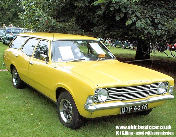

אסקורט (ברנדה) סטיישן בוודאות צרפתי תמונה של ברנדה סטיישן וקורטינה (דור שלישי) סטיישן. ניתן לראות בבירור את ההבדלים. הנה, אפילו באותו הצבע. -
