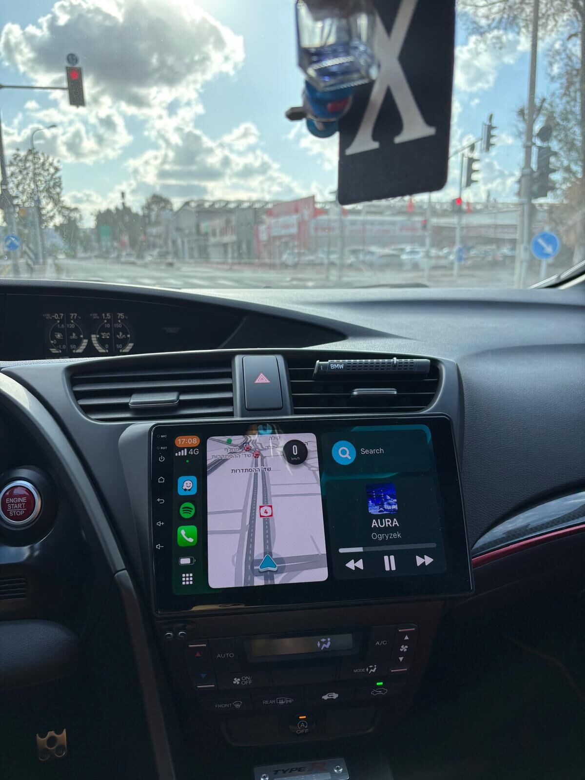

חלפי ותמיכה הכוונה היא זמינות גבוהה של פריימים וקיטים של חיוט, החיווט של השני סוגים האלו הוא זהה וגנרי, זאת אומרת לא משנה איזה חברה קנית מסך החיווט יתאים. זה נראה כמו שינוי של ה"טרנד" שקורה בשנים האחרונות בנוגע למסכי המולטימדיה. זה למשל מסך דיי ענק(10.2), ועדין הוא לא נראה לא במקום דווקא יושב סבבה לגמרי. ככה היה נראה במקור:
לדעתי המסכים הגנריים החדשים שהם 9 ו10.2 אינצ הם אופציות עדיפות, יש תמיכה משמעותית בשוק הרבה יותר גדולה לסוגים האלה מבחינת חלפים והתאמות וכדומה. 7 אינצ היה הסטנדרט לפני כעשור, אפשר לגמרי להתשמש בגודל הזה אבל התמיכה כיום כבר הולכת ויורדת, המעבר הוא לגנריים הסינים(9, 10.2)

מבחינת התקנה זה דיי שטויות, תחפש בעלי קיט של פריים וכבלים לרכב שלך, ואז חפש מולטימדיה גנרית. מניח שיש כמה גם בפורום למכירה. יש לך שני גדלים גנריים 9 אינצ ו10.2 אינצ. בהתאם לפריים שתקנה, תקנה מסך בגודל הרלוונטי. גילוי נאות, יש לי מסך 10.2 שמפורסם בפורום אודיו.
