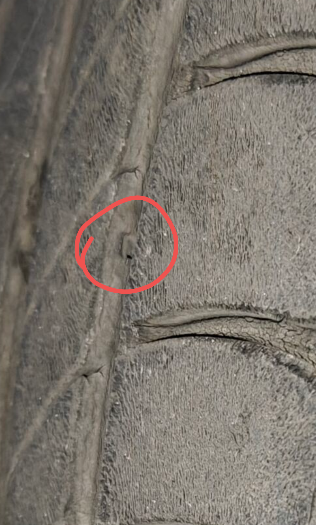

@לירון .ה. לא דגם מומלץ של דנלופ (אם כי היו כמה בפורום שחשבו שהוא בסדר, כנראה יותר אם מייצור תאילנדי). וכן, הרכב היה אמור להיכשל על כך. ותאורטית כן, חברת הביטוח יכולה להתנער מאחריות, אם ימצא כגורם. לא יודע מה יהיה במבחן המשפט. @פריג'י לפי התמונה שהעלה, דווקא לא לייצנות במקרה זה. יכולות להיות כאמור סיבות לקיום שתי האפשרויות.
