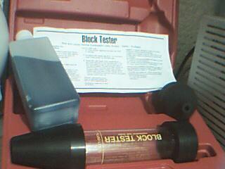

  11. היום בדקתי פיאט אונו ברש"לצ, הבעיה היתה התחממות בנסיעות ארוכות. במוסך אמרו לו שהבעיה לא בראש, כי הם עשו ראש לפני מס' חודשים. בבדיקה יצא החומר צהוב. כלומר כן עוברים גזים למערכת הקירור. המעניין הוא שהוונטה נדלקה ב-90 מעלות והרכב לא מתחמם בנסיעות קצרות בעיר. erezfed, לשאלתך בתקווה שהבנתי אותה נכון. כאשר בדקתי בחלק מהמכוניות כולל שלך (ראית), לא היתה דליפה מראש המנוע. החומר שינה מעט את ציבעו למעט ירוק,אבל לא צהוב. שאבתי גזים מהאגזוז למכשיר, תוך פחות מחצי דקה החומר הצהיב. תודה לך, אמתין בסבלנות לתשובה מאחותך. דוד.
  12. מי יודע מהו הנוזל אשר מחליף את ציבעו, כאשר הוא בא במגע עם גזים CO בבדיקה דרך הרדיאטור. ? לפני שבועיים קניתי את המכשיר שבתמונה, בדקתי איתו 5 מכוניות, וכבר עומד להיגמר לי החומר. מבקשים על החומר בבקבוק הפלסטיק 120 ש"ח, לדעתי זה יקר מאוד. לאחר כל בדיקה אני שופך את החומר המשומש גם אם ראש המנוע לא מעביר גזים למערכת המים, והחומר לא הופך לצהוב. אני רוצה לנסות חומרים אחרים שישנו את ציבעם, כאשר אלקט גזים מהאגזוז לנסיון. האם יש לכם רעיונות באיזה נוזלים להתחיל ?. דוד.
