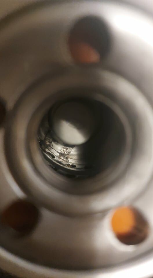

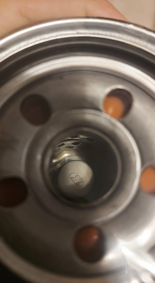

  3. לא הייתי אומר גבוהה, מספיק לראות את ההלחמה החובבנית וכבר החשד מתעורר. עדכון: הפילטר הוחזר ונקנה מקורי, ככה הוא צריך להיראות:

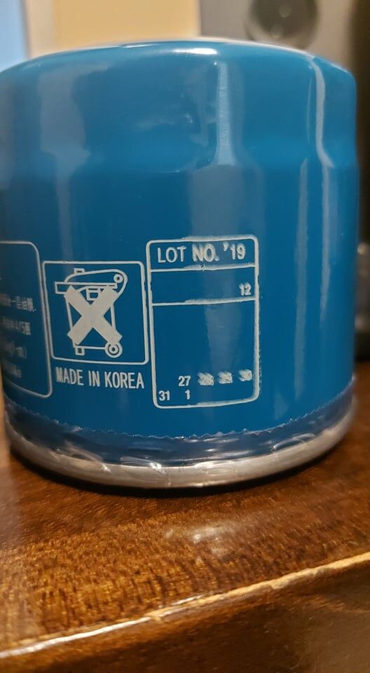

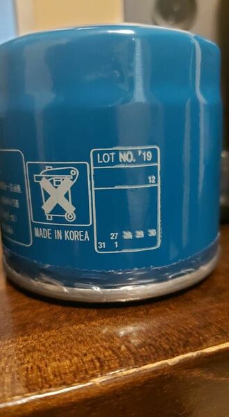

  5. הפילטר מזוייף חרשתי את כל האינטרנט והגעתי למסקנה ל2 סיבות עיקריות שלא ראיתי כזיוף 1. המקורי עם לוגו יונדאי על הגומיה מסביב 2. במקורי אין הלחמה של השסתום בקיצור אין ספק ומחר אדרוש החזר כספי בעלי יונדאי קיה היזהרו.
  6. כן אבל אין הלחמה במקורי לפי הסרטון (יותר ברור) הבד הזה שבתוך הפילטר המזויף הולך בזווית עקומה גם כן (כמו אצלי)
