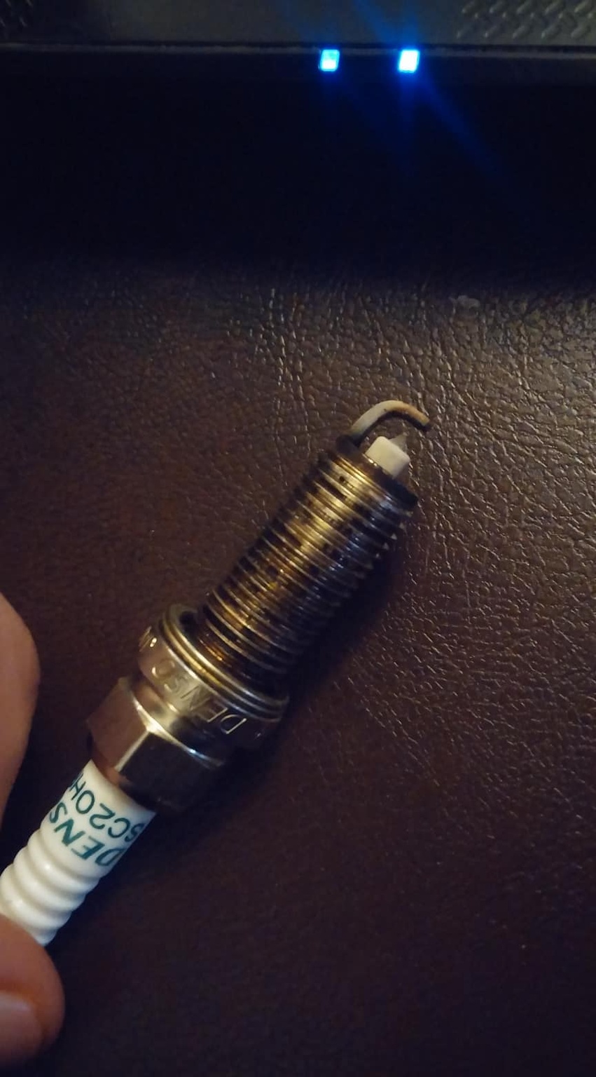

  3. תמונה של הפלאגים שעברו 20 אלף ק''מ מלפני שנתיים- שימו לב לפלאג שהתלבש בפיח. שמתי לב לצריכת דלק שהיא לא להיט ..300 ק''מ מספיקים ל200 שקל תדלוק (רוב הנסיעות בעיר) לא מסתדר לי איך בדיקת מחשב וקומפרסיה יועילו כשאני יודע שמשהו לא תקין במערכת הדלק, חבר מהמוסך אמר שקודם צריך לעשות איפיוזיה לרכב ואז לבדוק.
  4. בעניין של הבדיקה אני מסודר, תודה בכל מקרה. שחכתי לציין שבהחלפה האחרונה של הפלאגים אחד מהם יצא שחור ומלוכלך יותר מהשאר מוסיף עוד 2 פרטים חשובים: שכאשר הרכב מונע בסרק, הסל''ד לא יציב ב100 אחוז, ישנם תזוזות קטנות של מד הסל''ד. האגזוז בסרק משמיע פעימות קטנות.

  8. מנוע סוחב אש שמן אוכל קצת כאיה לרכב הזה (לא חריג) תוסף 44K של BG אין קודים בזכרון.. אני מתדלק בפז שנים והיו לא מעט סיפורים על דלק מהול יכול להיות שזה הדלק שלהם?
  9. מקוריים של טויוטה מציין שהם הוחלפו אחרי 20 אלף ק''מ אחרי הקודמים שהיו גם כן מקוריים
  10. מקפיץ.. הצלחתי להבין איך קוראים לבעיה הזאת והיא SPARK KNOCK ואם לא מטפלים בה אז חלילה יכול ללכת מנוע צירפתי סרטון שממחיש את הבעיה במדויק עוד סרטון תעבירו ל 2:58
  11. עובד הרבה עם הרכבים האלה ואני יכול להגיד לך שזה תקין. לפעמים למוסך יש את האינטרסים שלו לדחוף דברים על דברים שהם תקינים. שלך יחסית יציב מאוד לעומת מה שראיתי 😅 תתחדש
